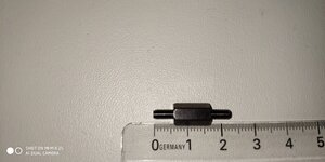

moin , also ich weiß ja nicht ob dir das was bringt ......... bei den standoffs geht es ja um das mittelteil , der massive bereich zwischen den beiden gewinden ..... der gibt ja dann vor wie hoch oder niedrig der kühler auf der cpu sitzt
aus ermagelung an einem messschieber kann ich nur mit einem linial messen also sonderlich genau ist das nicht ...... das mittelteil was für abstand sorgt hat circa 10,5 mm und beide gewinde haben so circa 6-6,5mm , gemessen bei dem CW-8960091 was ich für meine capelix verwende
Hey super, vielen Dank, das hilft! Habe mir diese Standoff gebastelt und wenigstens zu testen - falls du doch noch über nen Messschieber stolpert, wäre das Hammer. Aber ich probiere mal.
Mal zwei Bilder , wie gesagt Recht ungenau und die Kamera verzert auch ein wenig hab's aber dennoch probier
Hier Mal original capelix standoffs und darunter die neuen
hallo zusammen - habe mein Rig nun zusammengebaut mit eigenen produzierten Standoffs - hat alles soweit funktioniert, auch danke Eurem Input. Mal schauen, werde dann die originalen Standoffs sicherlich später einbauen und eine gute Thermal Compound applizieren (MX-4 oder Phobya).
