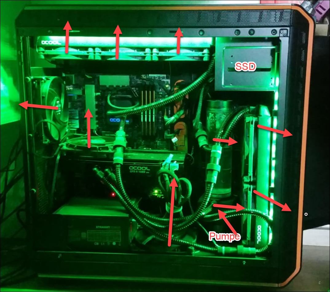

Ich hab die Eisbaer in 360 Ausführung und diese zwangsweise vorne einbauen müssen, obwohl lt. homepage vom Case sie auch oben passen sollte, was sie nicht tut. Dadurch wird meine 1070 natürlich mittlerweile durch den Sommer ein wenig wärmer als ursprünglich bei dem Kauf der AIO gedacht. Vorher hatte ich vorne 2x 140 BQ SW3 Lüfter die problemlos kalte Luft ins Case gaben. Nun sitzt der Eisbear mit seinen 3x Eiswind 120 mm vorne und die Karte bekommt wenig kalte Luft.
Lüfterhalterung -> Lüfter - > Radiator
So ist die Anordnung im Case mit den Lüftern, somit kein Mesh im Weg wenn noch andere Lüfter in Frage kommen würden.
Nun würde ich gerne bessere Lüfter für die Eiswind 12 mir einbauen, sodass trotz Radiator die 1070 kalte Luft bekommt.

Einfach den Bodenlüfter richtig nutzen, sprich aus Karton oder ähnlichem mal eine Lufthutze bauen, damit keine "warme" Luft vom Radi dort ankommt.
Der Bodenlüfter ist der unterste Lüfter der Eisbaer? Weil ich hab im Case keine weiteren Lüfter verbaut, weil da die Kabel liegen vom Netzteil bzw. GPU.
Nein, auf deinen sysprofile Bildern das komische weiße Teil, bissl umräumen, dann passt der doch sicher wieder.
das bild ist älter, das war zu testzwecken. Hatte auch schon nen unteren Lüfter schräg hinter die AIO gesetzt, weil ich dachte dadurch könnte ich kältere Luft von schräg unten auf die GPU bekommen, dem war jedoch nicht so. Daher auch der Gedanke, die Eiswind 12 einfach mal zu ersetzen, denn diese sind nur bei 25% ~ 832 RPM lt MSI Command Center erträglich. Doch sollten hier bessere Lüfter für mehr Kälte sorgen bzw. dementsprechend leiser agieren als Eiswind 12

GraKa direkt angeblasen ist immer noch das Beste.

Da meine 1070 eine mit Axial ist, muss ich ein Case suchen wo die AIO oben Platz findet um wieder vorne 2x SW 3 einbauen zu können.

70°C sind natürlich super im Vergleich zu vorher, wo der 360mm Radiator vorne einblasend eingebaut war und die GPU weniger Frischluft bekam und gerne mal bei 75°C ankam, was zu mehr Wärme im Case führte.
