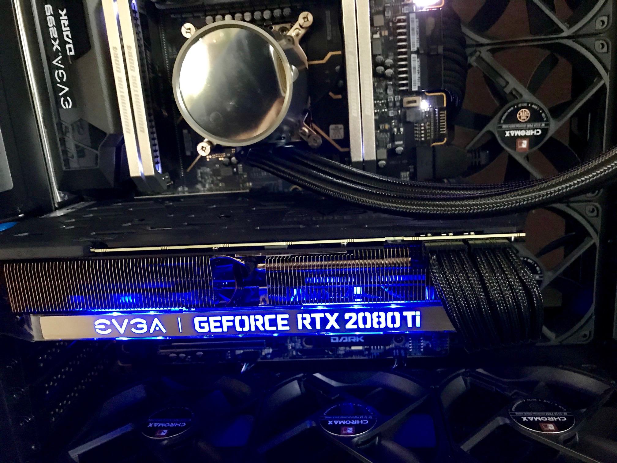

Ich habe gestern noch ein bisschen mit dem OC Robot meines EVGA Boards getestet - hier prüft das Board automatisch, welche Taktraten maximal bei welcher Temperatur möglich sind. Meine i9 9900X könnte ich mit der Thermalright bis auf 4.800 MHz übertakten - mit der Deepcool stellt das Board maximal 4700 MHz ein, da die CPU bei 4800 MHz über 90 Grad warm wird.
Hier mal zum Vergleich mit den Noctua Lüftern:
Taktrate - TR360C - Deepcool
4200 MHz - 56/57 Grad - 59/60 Grad
4300 MHz - 59/60 Grad - 63/64 Grad
4400 MHz - 63/64 Grad - 69/70 Grad
4500 MHz - 70/71 Grad - 75 Grad
4600 MHz - 73 Grad - 79 Grad
4700 MHz - 76/77 Grad - 83 Grad
4800 MHz - 84 Grad - 91/92 Grad Abbruch
4900 MHz - 90/91 Grad Abbruch - nicht möglich
Im Bereich OC ist ist TR360C ca. 3-7 Grad besser - je höher die Taktrate, umso besser die Temperatur.

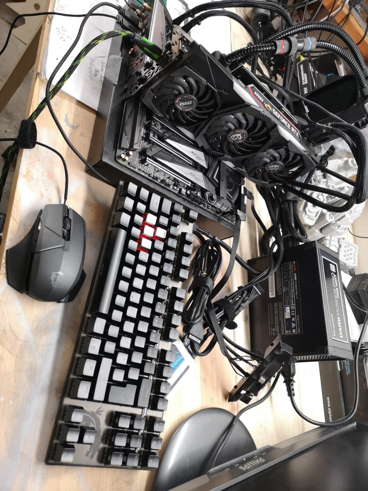

Ich mag bei der Eisbär AiO Kühlung das sie bei Problemen leicht zu befüllen ist bzw sogar noch erweiterbar ist.
Deswegen habe ich sie im Mechwarrior Timberwolf PC Verbaut.
