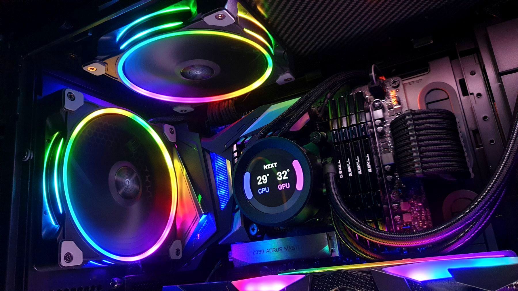

Also ich bin mit meiner Z63 absolut zufrieden, sowohl von der Kühlleistung her, als auch von der Geräuschentwicklung, ist praktisch unhörbar. Hab die Pumpe immer auf Minimum (glaub waren 20%) laufen. Reicht für Gaming dicke. Detailierete Zahlen und im direkten Vergleich mit'm Dark Rock Pro4 findest du -hier- (falls noch nicht bekannt). Für's Benchen hatte ich die Pumpe lediglich auf Standard und bin trotzdem nicht an die 100°C.
Bezüglich Radi, aufgrund der angeblich besseren Kompatibilität und etwas höheren Volumengröße, habe ich den 280er Radi genommen.

Dark Base Pro 900 (rev.2) (siehe Signatur), welches ich aber für bestmöglichen Airflow umgebaut habe.
Ich betreibe die AIO in einer Pull-Push Konfig. Als Intake laufen zwei Arctic P140 BioniX (600-700 rpm/ avg) und hinten zwei WingBoost aRGB Lüfter (500-600 rpm/ avg).
Bezüglich Arctic Lüfter, hatte vorher die hochgelobten P14 drauf, haben bei mir aber Geräusche gemacht und ich fand die Quali nicht so. Wenn dir die 10€ nicht zu schade sind, hol dir gleich die BioniX. Sind um Welten besser.

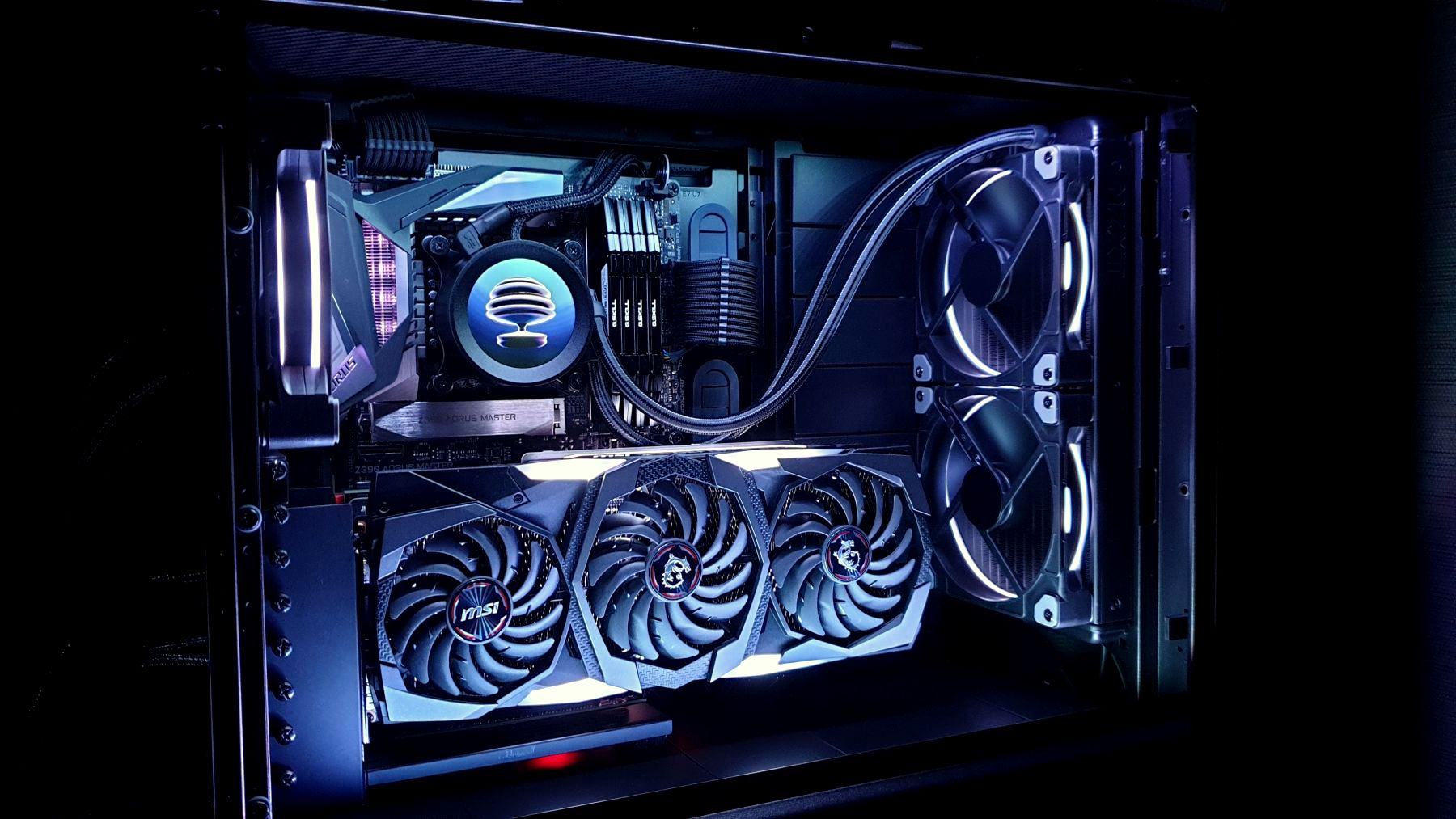

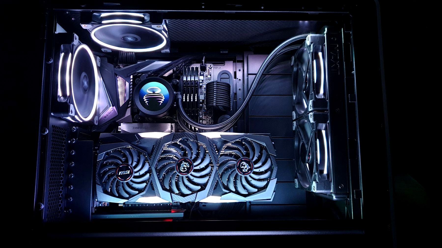

Front-Mount. Top-Mount mit'm 280er Radi geht bei dem Case nicht wirklich. Das Gehäuse ist halt leider nicht mehr zeitgemäß, aber klein ist das Gehäuse auch nicht. Vielleicht vergleichst du mal die Maße beider Gehäuse, um eine ungefähre Einschätzung zu bekommen. So von der Einschätzung her könnte es wohl noch mit der Schlauchlänge passen. Alternativ könntest du auch den 280er Radi holen und anstatt den Radi (wie bei mir) an das Case zu schrauben, erst die Lüfter und dann den Radi drauf. Dadurch rückt der Radi und somit die Pumpe näher ans Mobo. Bei dem 360er sollte es wegen dem PSU-Shroud nicht gehen, sofern ich das richtig gesehen habe, deswegen die Empfehlung auf den 280er.
