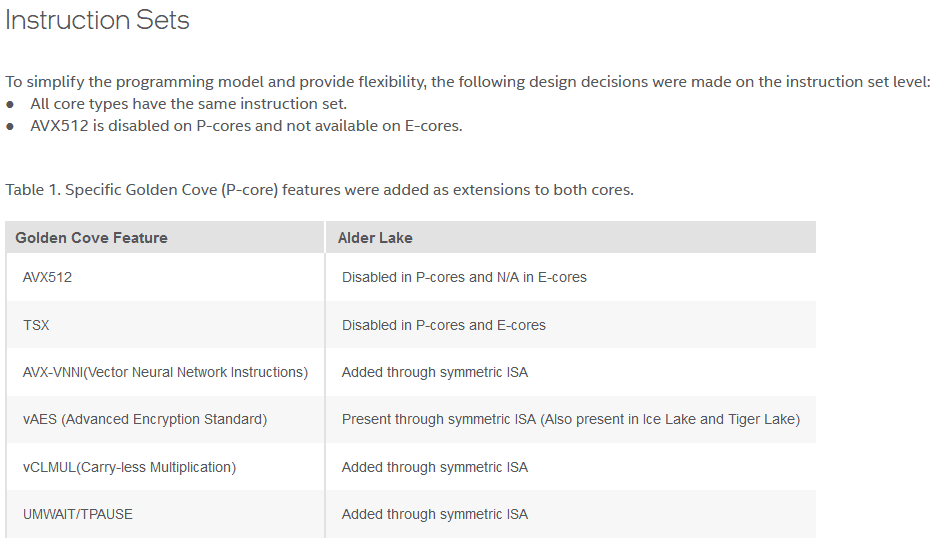

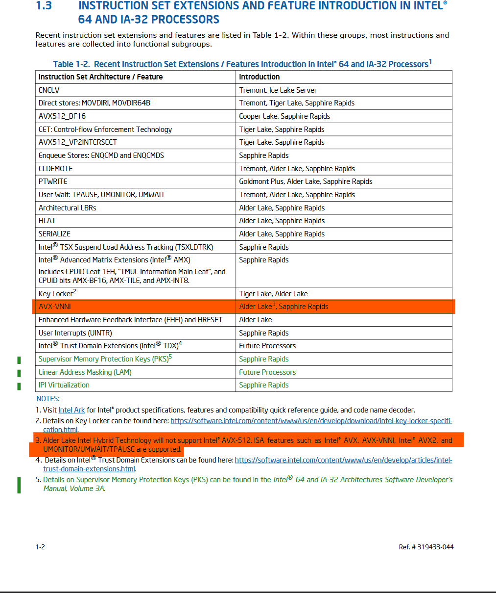

Nö. du hast nur einfach mal wieder überhaupt keine Ahnung, wovon du redestIntel hat das unter ein neues Feature versteckt:
Ich glaube die wollen das unter einer anderen Funktion "Verkaufen" deswegen sollte nativ kein AVX512 laufen sondern als Intel DL Boost.. ob da Lizenzen fällig sind???
"'Alder Lake Intel Hybrid Technology will not support Intel® AVX-512. ISA features such as Intel® AVX, AVX-VNNI, Intel® AVX2, and UMONITOR/UMWAIT/TPAUSE are supported' We all basically knew this. VNNI coming to normal AVX is for ML even in hybrid heterogeneous designs"
