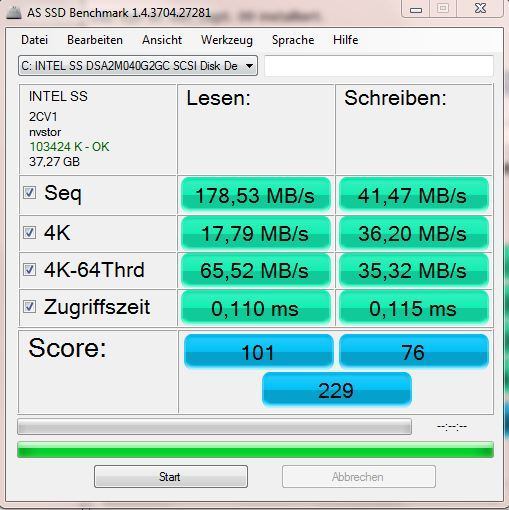

Hallo, ich hatte vor ein paar wochen schon mal hier gepostet, aber dann leider keine Zeit mehr gehabt mich mit meinem Problem auseinander zu setzen.
Folgendes: MB: Asus P5n e-Sli, SSD: Intel X25 V 40gb, Win7Prof.64
Die SSD-Toolbox erkennt meine SSD nicht, bzw. kmmt immer ein "error connecting to..." Also ist manuelles Trimen nicht möglich. Das automatische funktioniert glaube ich auch nicht.
Jetzt habe ihc mittlerweile 3 mal einen freeze gehabt. 2 mal bei dem AS SSD´-Bench und 1 mal bei der installation von einem Porgramm (Adobe CS4)
Beim AS SSD Bench ist er mir bei dem 4k-64thrd eingefroren. Die Werte beim Seq waren aber grundverschieden bei den beiden malen. genau so auch die 4k- werte! (also bei den beiden malen mit dem freeze): Beim ersten mal waren die Seq-Werte ähnlich der WErte, die ich beim allerersten durchlauf hatte (siehe anhang) beim zweiten mal dann deutlich (40mb lesen und 12 mb schreiben)drunter.
so langsam fang ich wieder an zu verzfeiln! Ich meine gelesen zu habe, dass es an meienm Board liegen könnte. Jemand eine Idee?
