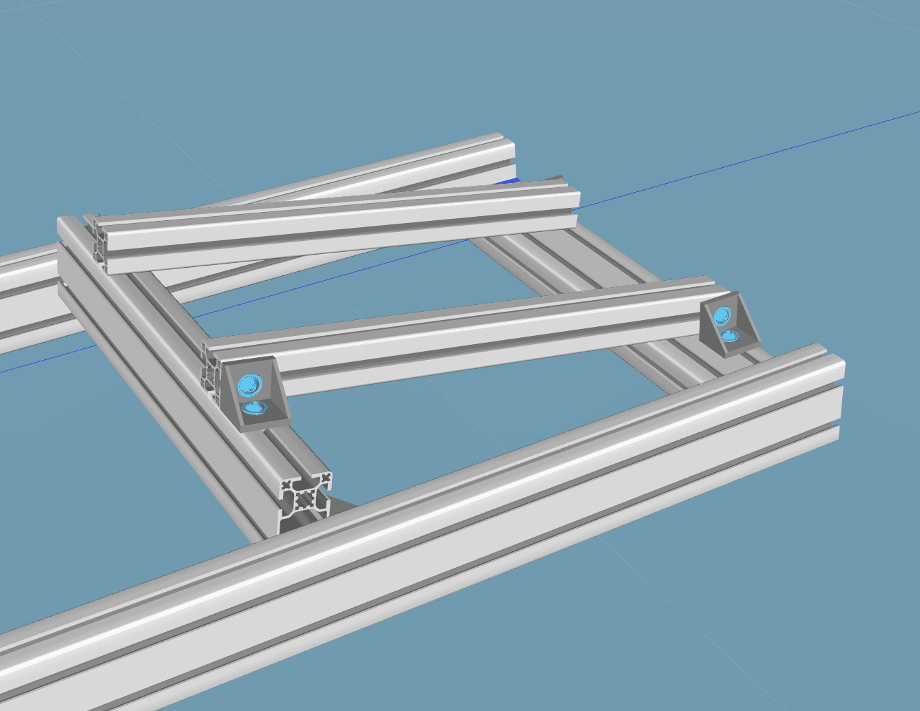

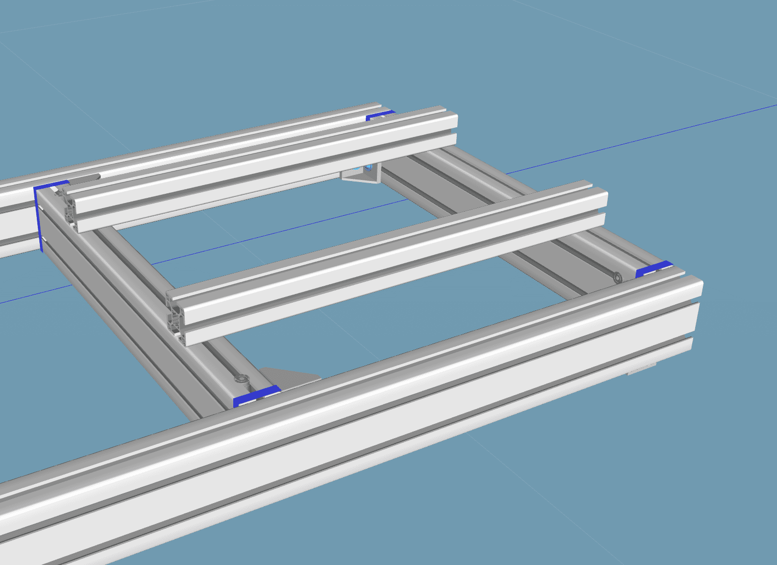

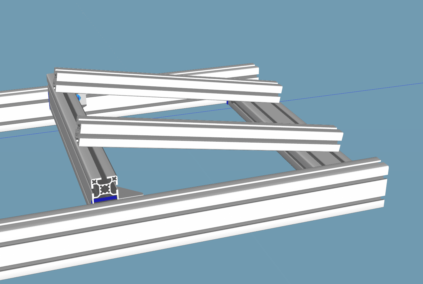

@AK0511 hier mal zwei Varianten. Die Profile sind um 10° gekippt, das wäre dann entsprechend auch die Neigung des Sitzes. Natürlich alles noch verschieb- und anpassbar, nur als Idee:
Ausgehend davon, dass es vermutlich in etwa so aussieht bei dir:
Entweder die Querprofile gerade lassen und die Längsprofile im Winkel anschrauben:
Oder die Querprofile im Winkel anschrauben und die Längsprofile dann bündig drauf. Könnte man mit dem hinteren auch noch machen
Danke dir. Ja, oben das erste so sieht es aus bei mir. Werde mal schauen welche Version ich probiere.

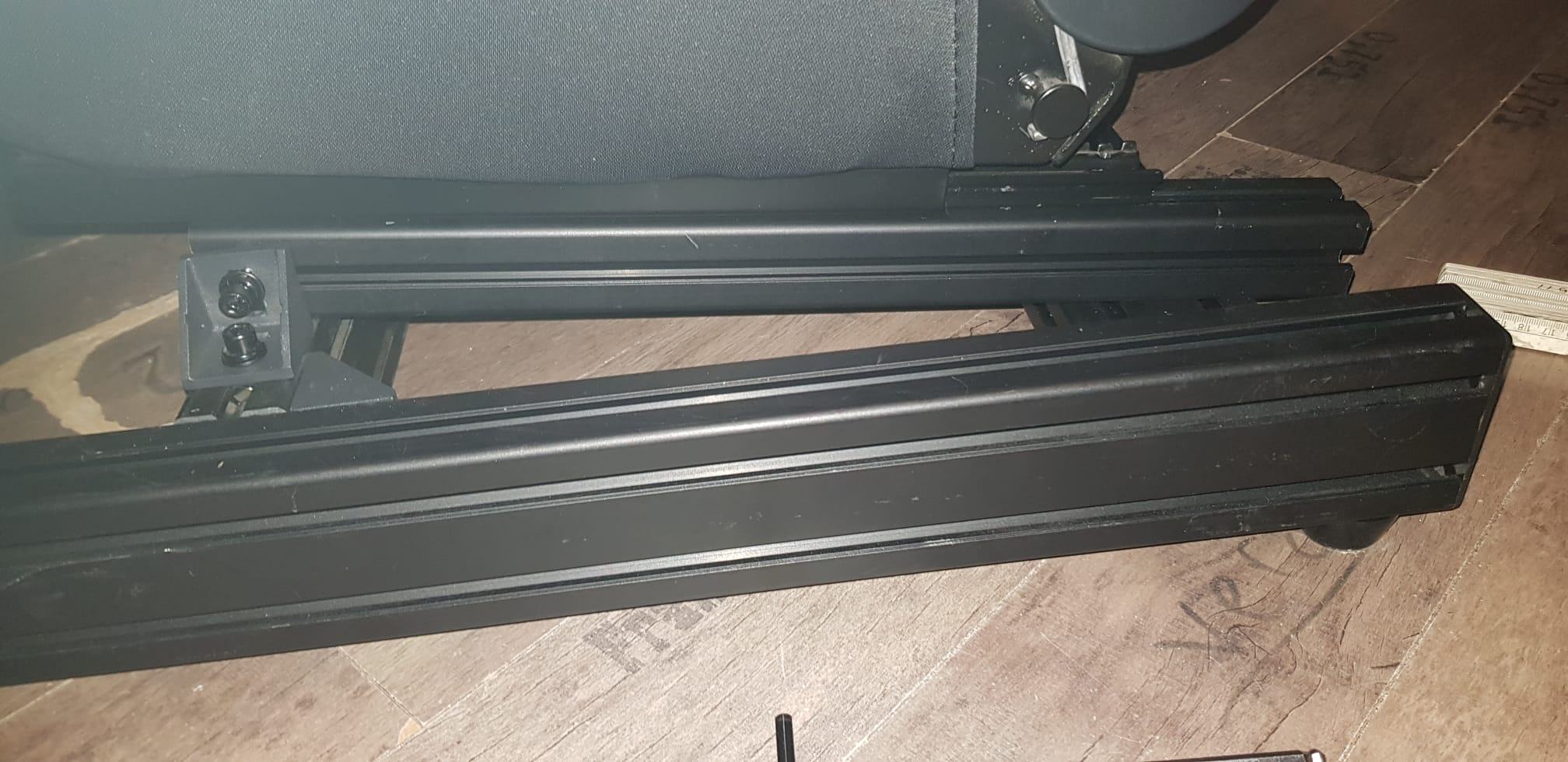

@joshude Habe es jetzt so gemacht wie du auf Bild 3 vorgeschlagen hast. Nur ich Doof habe vergessen die vordere Strebe mit anzuheben :wall: daher passt immer noch eine Handfläche zwischen Sitz und Oberschenkel. Also morgen auf ein Neues.

So, jetzt lasse ich den Sitz so wie gehabt weil, wenn ich die vordere Strebe höher setze, die Schrauben nicht fassen. Muss erst wohl längere besorgen. Beide Baumärkte haben ausgerechnet die passende Länge nicht in schwarz Innensechskant :wall:

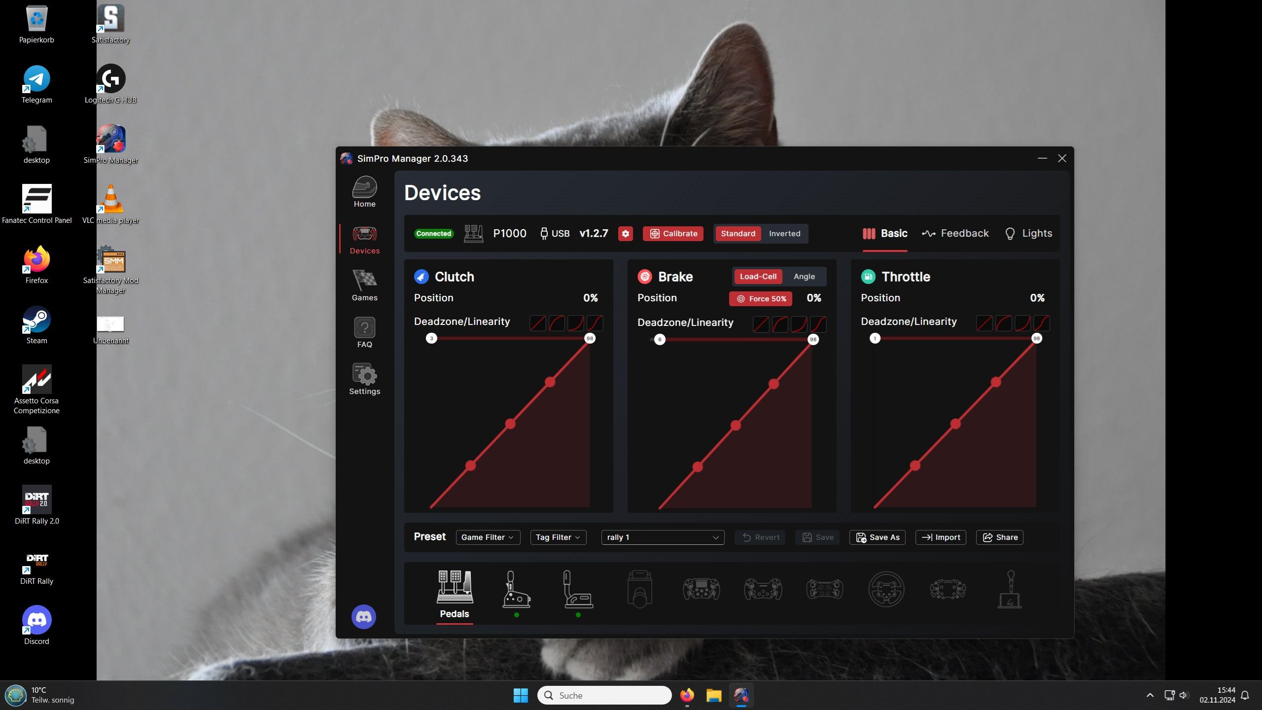

Bin mal so gefahren. Irgendwie passt es von den Pedalen noch nicht meine ich. Merke nach 3 Minuten schon meine Oberschenkeloberseite. Keine Kondition mehr wie früher ( gehe ich mal fast von aus ) oder doch falsch eingestellt ? Oder beides ?
Hast du die Pedale beim kalibrieren auf max. Load gestellt und musst jetzt als Beispiel 100kg drücken, oder kannst du noch nach unten gehen damit du weniger Druck ausüben musst
Wenn Force das Load bedeutet steht es jetzt auf 50%. Vorhin war es 100%. Hatte die Polimer auch schon gegen die leichten schwarzen ausgetauscht.
Ja dass meinte ich, vorhin musstest du den max. Druck aufbringen un 100% zu bremsen. Versuch Mal als "Trockentraining" jetzt mit 50% und auch mit zb. 30% die Bremse zu drucken- sollte viel leichter sein
Danke. Das Bremsverhalten ist allgemein auf jedenfall besser und nicht vergleichbar mit den alten CSL. Gleich mal mit den eingestellten 50% testen ob der Oberschenkel immer noch meckert.
@19Phil88 Jetzt ist es eindeutig besser. Oberschenkel motzt nicht :banana: Hatte auch das Lenkrad weiter geneigt weil es doch noch zu steil war. Monitor ebenfalls weiter ran und etwas tiefer.

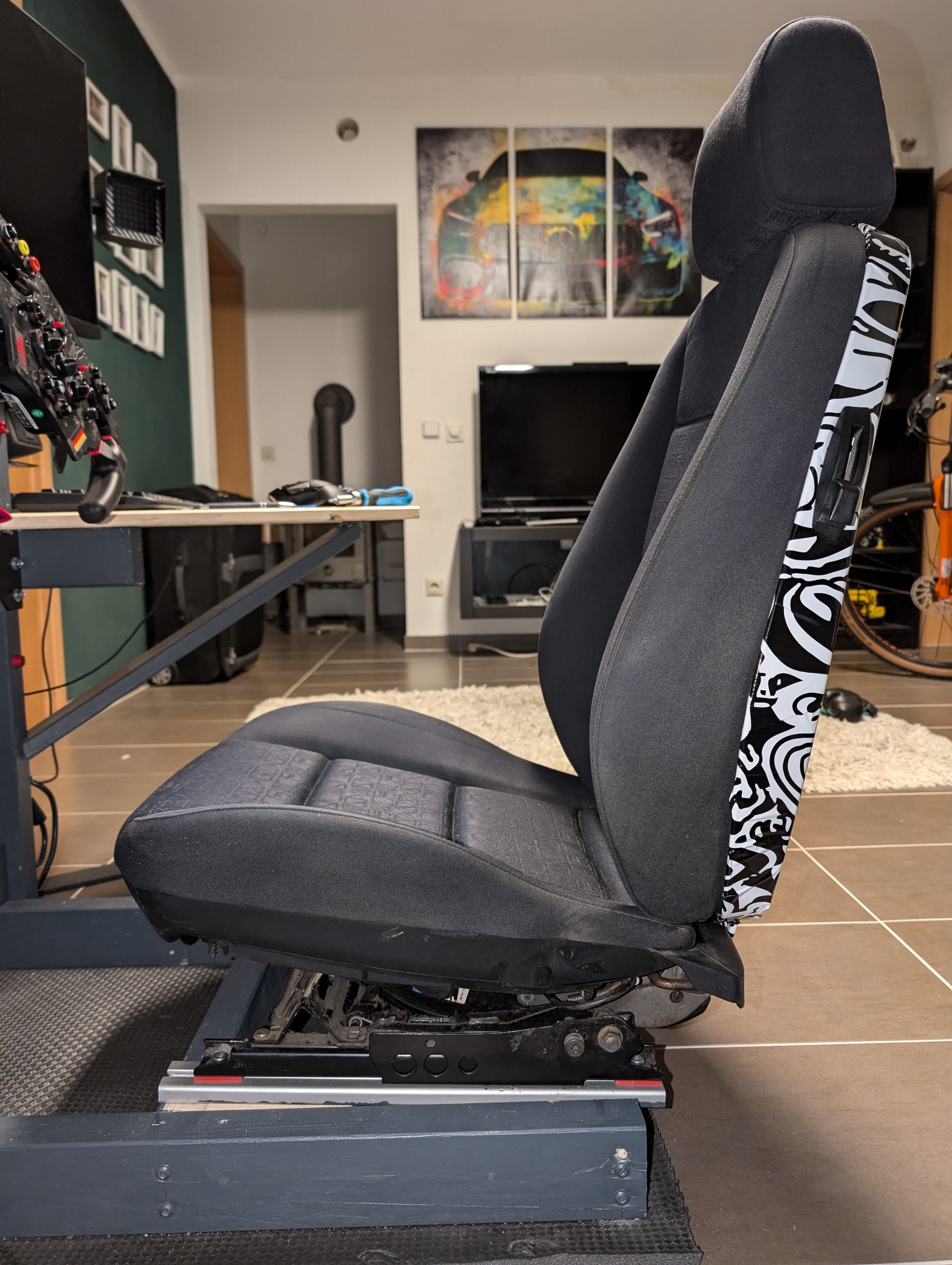

Bedingt dadurch daß es nen Autositz ist, geht's leider nicht tiefer. Sitzschiene ist hinten 2cm tiefer. Jetzt sitz ich fast perfekt.
Es sieht aber eh so aus als würde die Neigung der Sitzfläche passen
Ich werd mir das auch noch ändern bei meinem sitz, die Sitzfläche hat zwar eine Neigung, jedoch nur 14°. Vielleicht ist's für die Lendenwirbelsäule wirklich besser wenn ich noch mehr Neigung hätte, mal sehen wann ich dazu komme

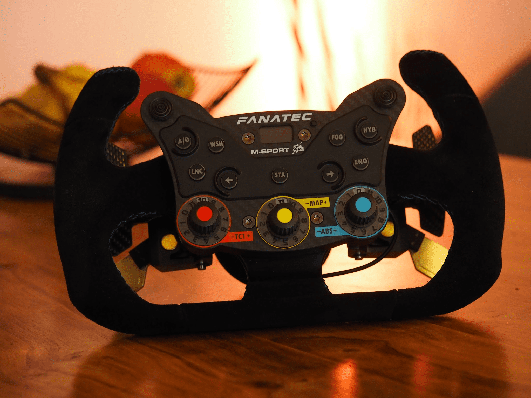

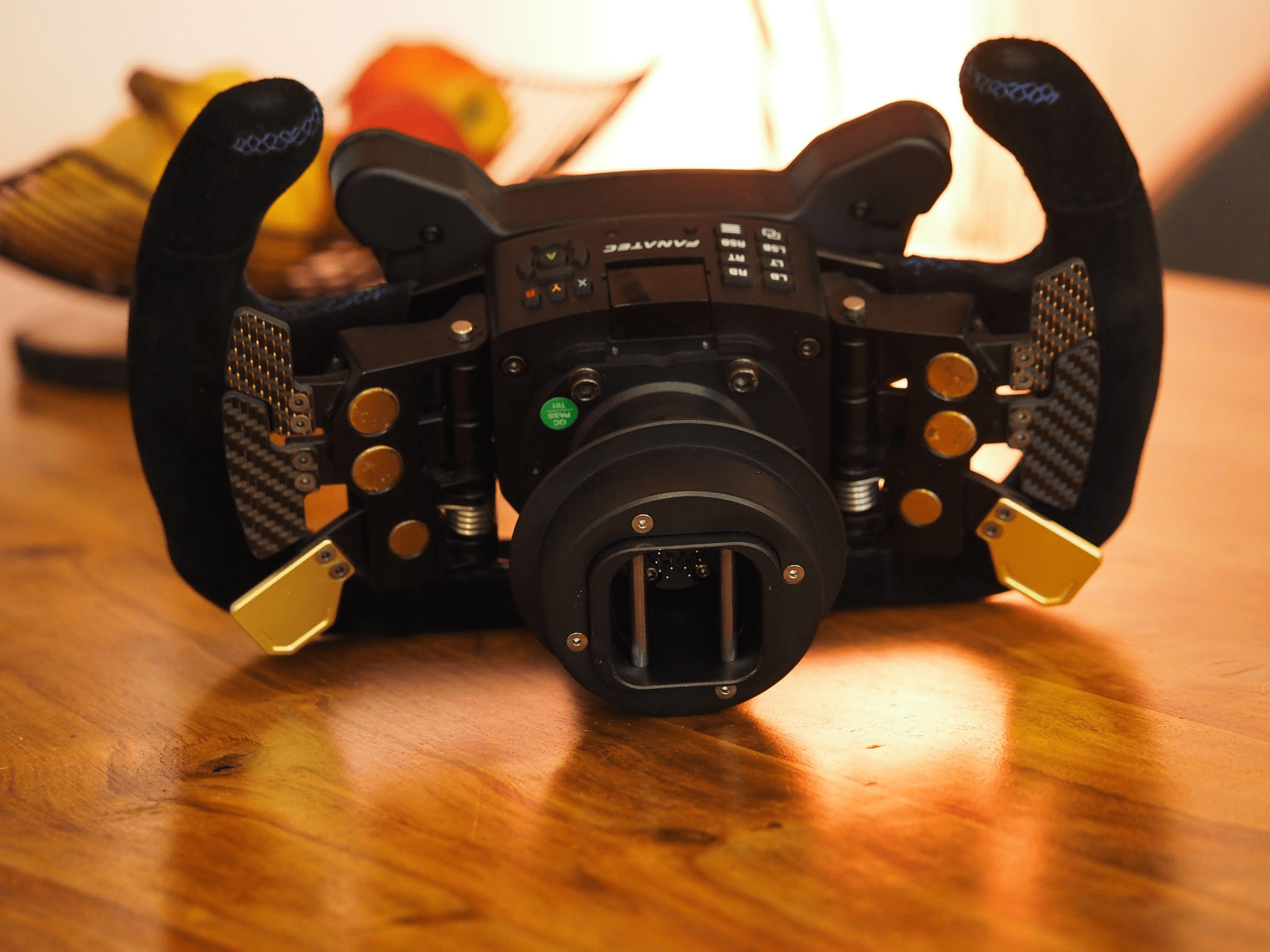

Und was ist das für eins?
Kranz, kann ich nicht sagen, sonst aber ja wie unten:
Ich greife mal vor
Fanatec Podium Button Modul Rally
Fanatec ClubSport Universal Hub
QR2
plus das eigentliche Lenkrad
+ Fanatec APM
Neukosten sind echt heftig, und bis auf die Sache mit den Padels hintendran, neuwertig. Fühlt sich auch beim fahren einfach nur Geil an.
Das Wheel selbst müsste das hier sein:
