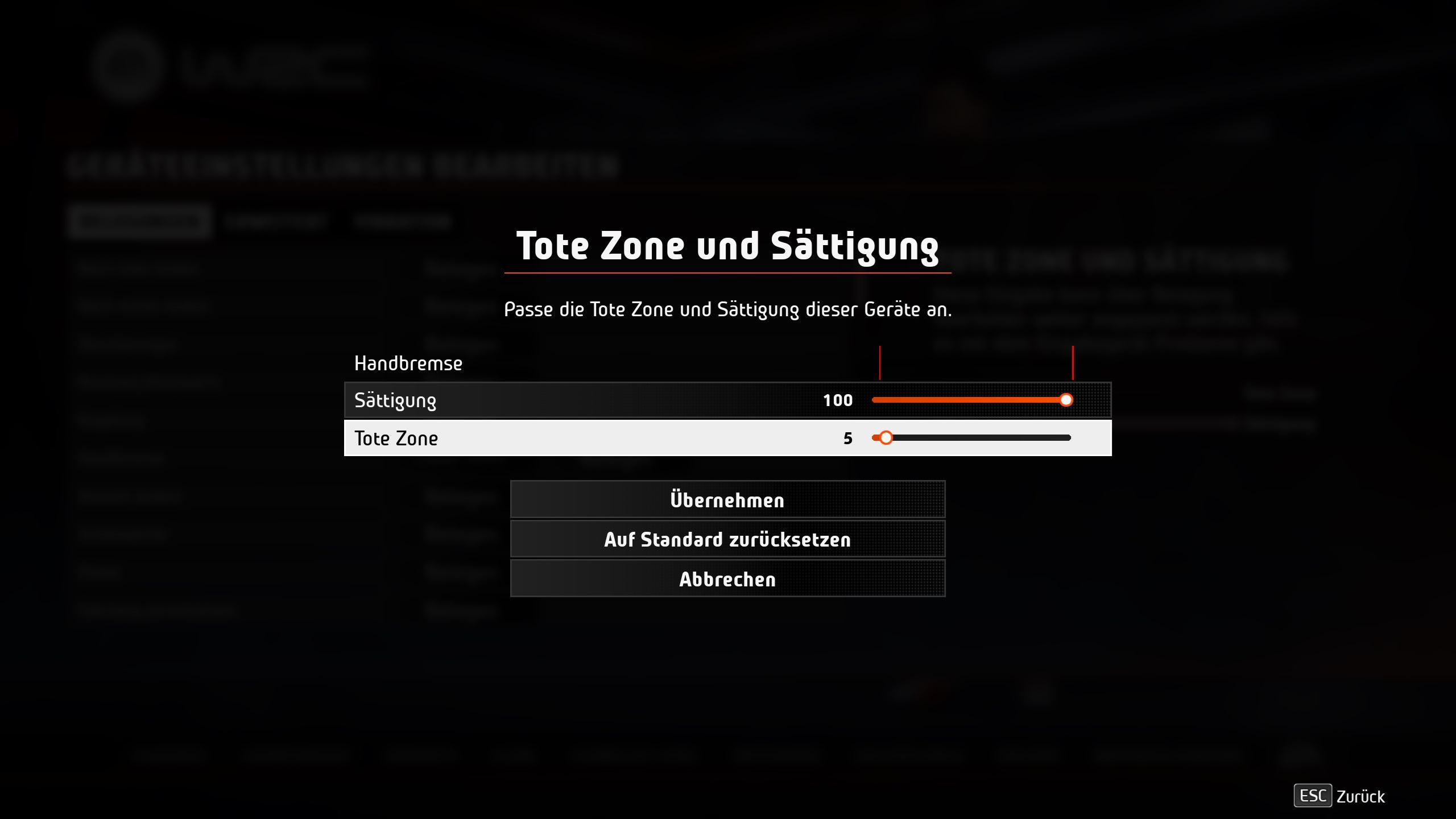

Leider habe ich immer noch das Problem mit der Handbremse von Simagic. Muss die bis zum Anschlag durchreißen damit überhaupt der Arsch vom Wagen rumkommt. In den Optionen schon alles probiert. Kalibriert ist sie auch. Kann man da nicht einstellen das die schneller auf 100% ist ? Egal ob Dirt Rally 2.0 oder WRC. Funzt nicht wie gewünscht. Jemand eine Idee ?
Im Spiel die Deadzone hintenrum vergrößern.
Meinst du hier ? Also von 5 auf xx ?

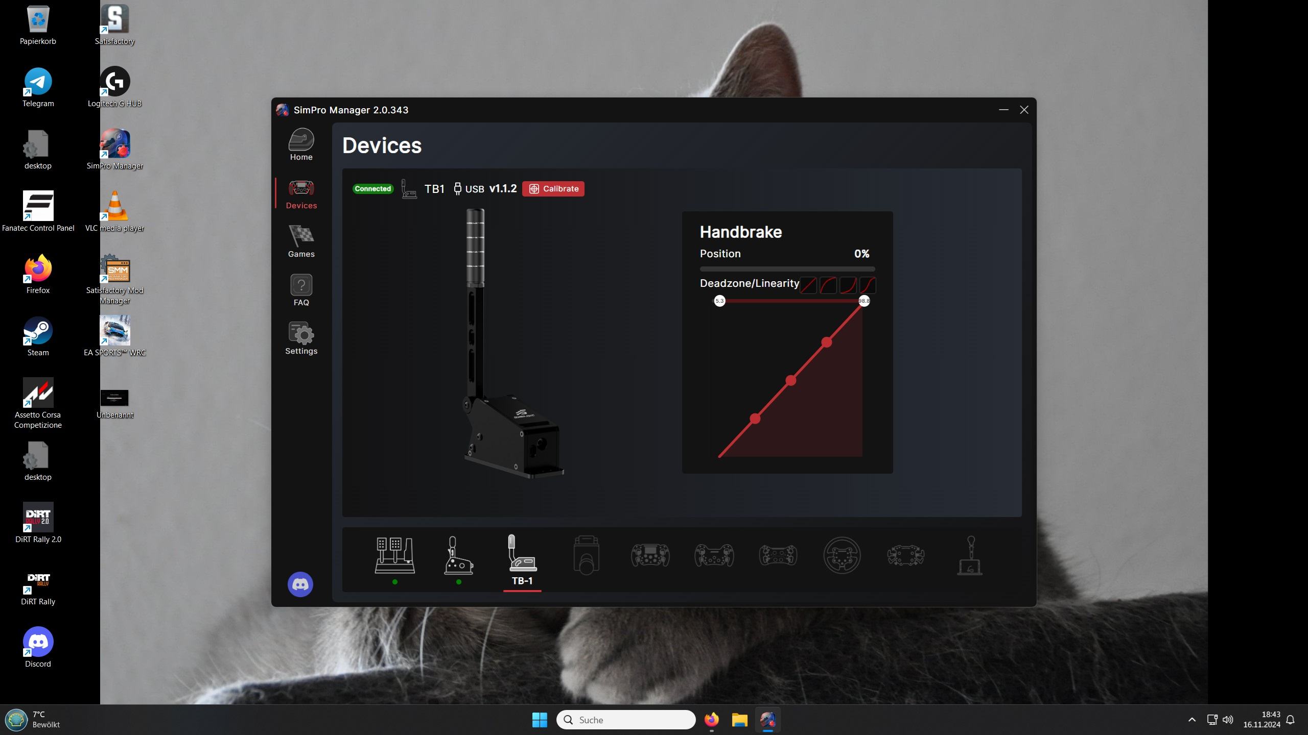

Im Simagicmanager steht es so wie auf Bild 2.
So wie ich das sehe ist die Tote Zone hier wieviel die Handbremese am Anfang gezogen werden muss bevor sie eine Eingabe registriert
Die Sättigung sollte dann mMn wenn sie auf z.B. 50 steht schneller voll angezogen sein, da du nur mehr 50% so weit ziehen musst

Am zweiten Bild sieht es so aus wie von @[mv]payne beschrieben hinten die Tote Zone nach vor verlegen
Du kannst das lineare verändern dann spricht sie schneller an.
Jetzt hast du eine gleichmässige Steigerung über den ganzen Weg des Hebels.

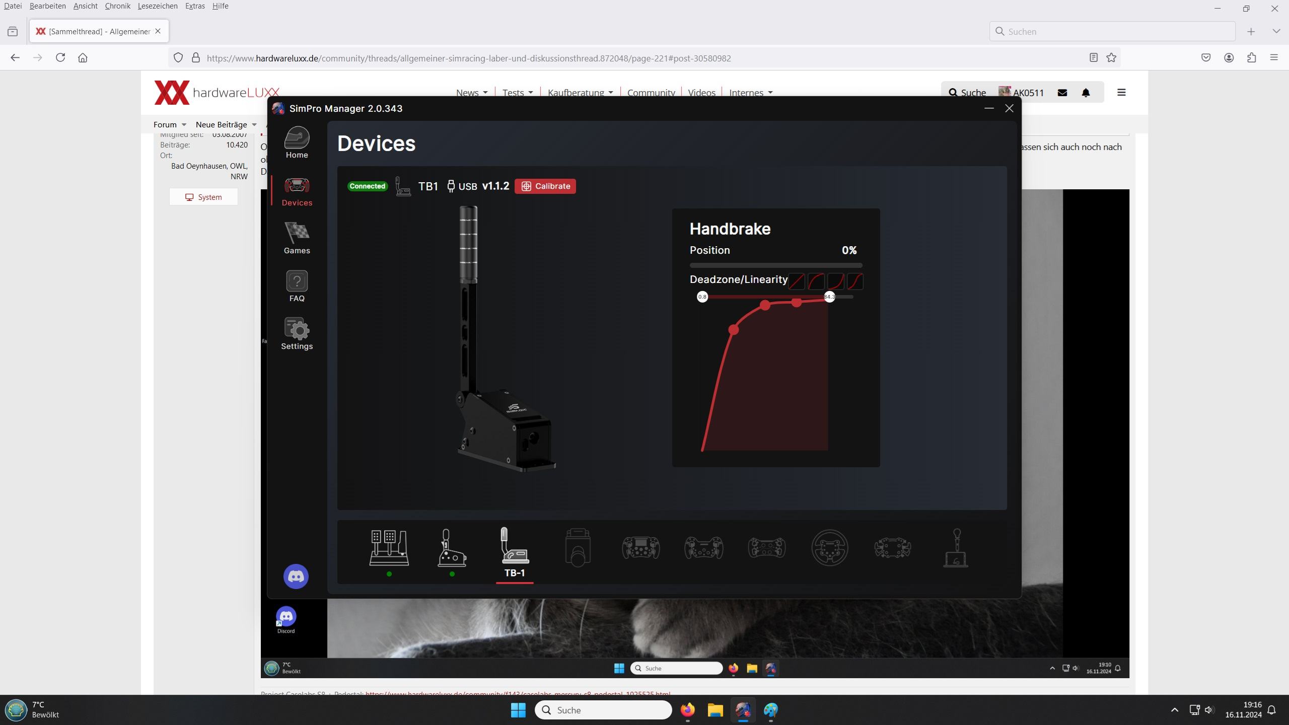

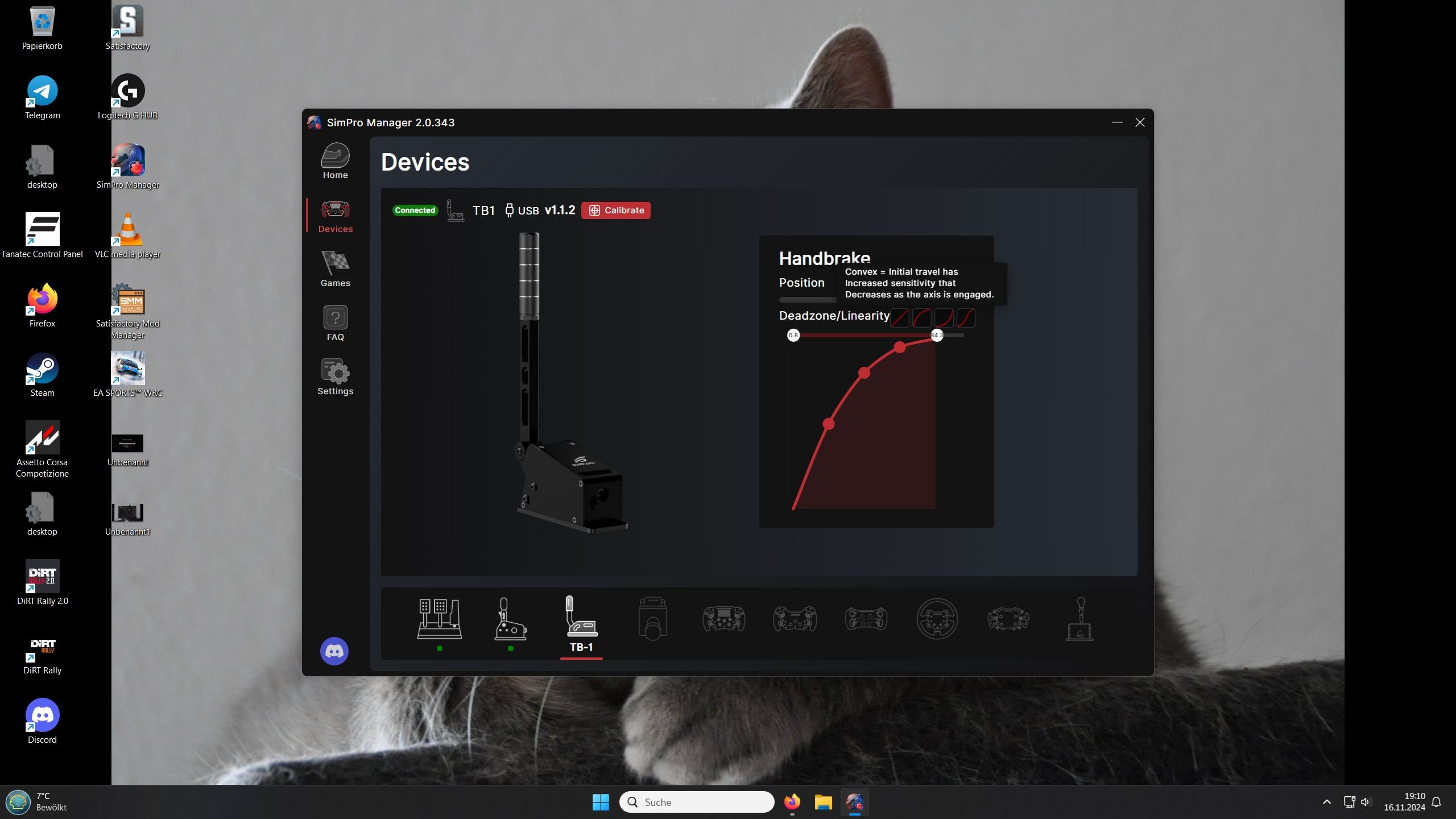

Ok, mehr als die 84 geht nicht. Habe jetzt mal die zweite Linie eingestellt. Ingame gleich mal gucken wie sich das auswirkt zusammen mit der Sättigung auf 50 und Totzone auf 1. Die roten Punkte lassen sich auch noch nach oben ziehen. Mal gucken wie da wo was passen könnte.
Danke schonmal.
Das zweite war definitiv zuviel des Guten. Morgen mal mit beschäftigen. Heute ist erstmal Feierabend.
mach mal mehr sowas in die Richtung : /
halt als Kurve/Bogen.
und am Ende oben nicht flach weiter gehen mit weiterer Erhöhung sonst bekommt du die 100% nur mit "nachziehen".

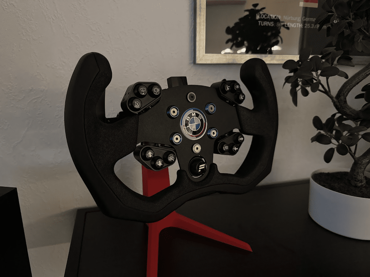

Was ein Emblem ausmacht:
