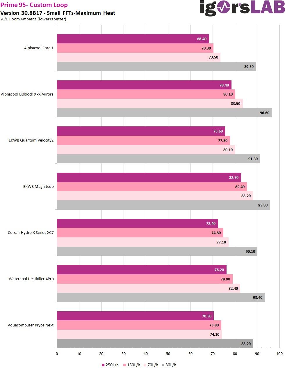

Und die kühlleistung vom heatkiller und kryos nexr ist besser als die vom core1
Sagt wer?
Also die Tests, die ich gefunden habe, wo einer der beiden mit getestet wurde, da ist der Core 1 besser.
Ich will nicht bestreiten, dass es so sein mag, aber habe diesbezüglich keinen Test dazu gefunden und die, die ich gefunden habe, besagen was anderes.
Schick mal einen Link.

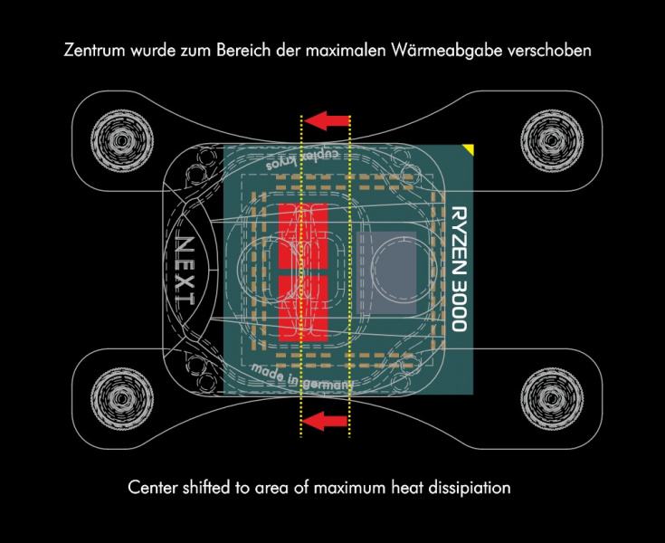

Es wurde hier mehrfach behauptet, der Heatspreader würd die Wärme verteilen und der Kühler müsste nur mittig liegen. Das sehen einige Hersteller aber deutlich anders. Außermittige Montage mit speziell auf die Chiplets der CPU angepasste Lage ist doch bewährt und es funktioniert.
Weiterhin hat die außermittige Montage und ein gebogener Kühlerboden sowie ein Chipletdesign (aussermittig) reichlich Auswirkungen auf den Anpressdruck. Das ist schon recht komplex.
Außen vor gelassen, was in der Theorie berechnet und simuliert werden kann: In der Praxis den Vorteil einer Verscheibung sauber herausgearbeitet hat bis heute niemand. Ein Beispiel:
--> 1K Vorsprung. Nicht geklärt, ob sich das ausschließlich durch den versetzten Einlass ergibt.

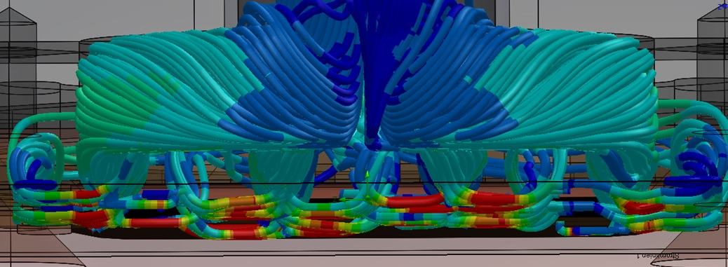

Die Flowsimualtion zeigt sehr schön, dass das Wasser bei uns trotz 3 Einlässen in der Struktur immernoch besonders schnell ist. So bremsen wir den Durchfluss weniger, weil wir das einströmende Wasser effektiver nutzen.
- bei der ersten Düsenplatte wird nur den Einlass 1 offen gelassen, Einlass 2 und 3 verschlossen --> Intake verstzt über CPU-Chiplet(s)
- bei der zweiten Düsenplatte wird nur den Einlass 2 offen gelassen, Einlass 1 und 3 verschlossen --> Intake in der Mitte
Dann beide Düsenplatten in den ein- und denselben Kühler einlegen und testen.

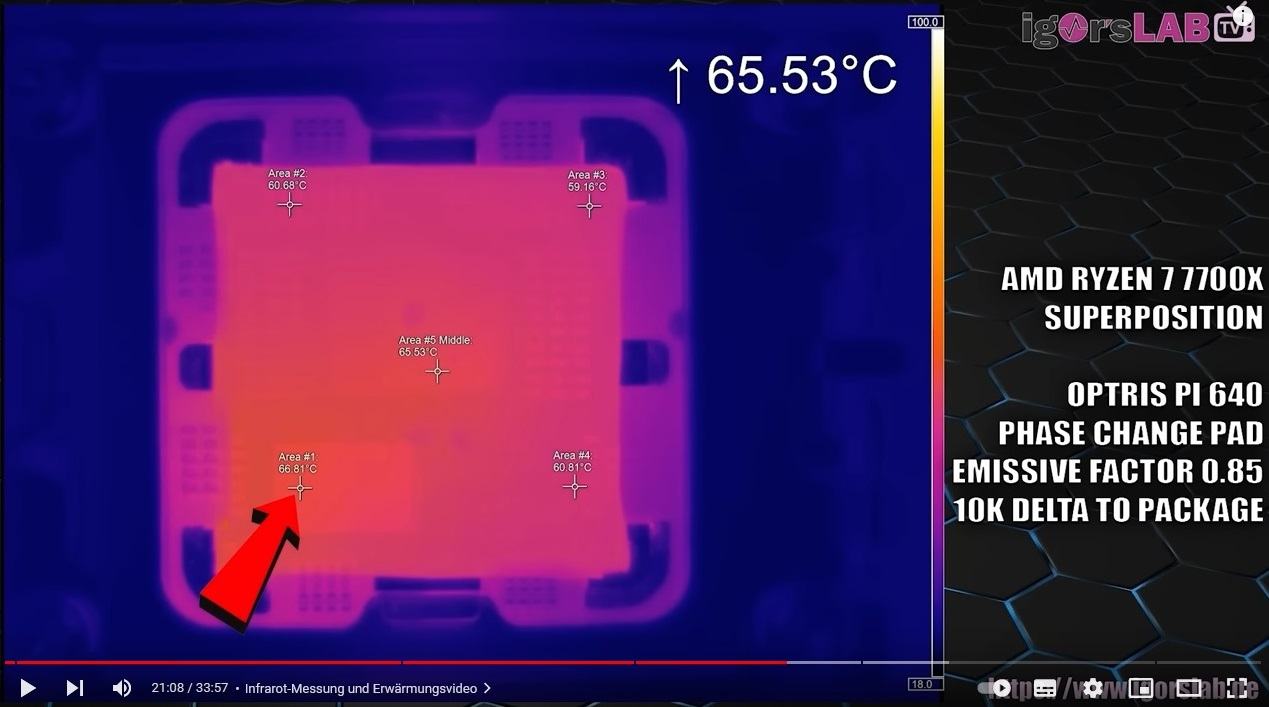

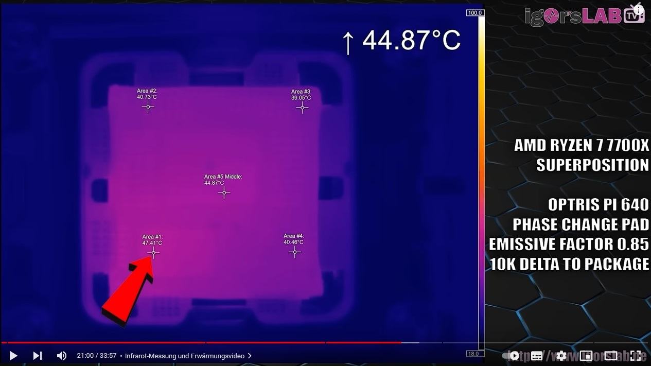

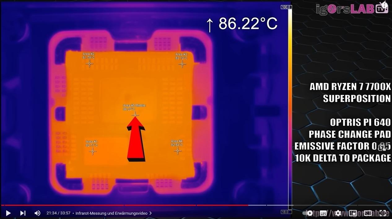

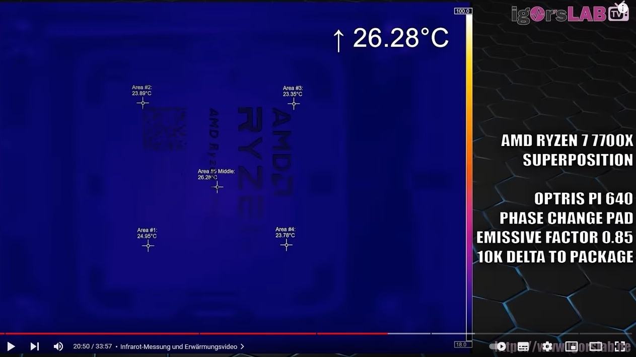

Wärmeverteilung Ryzen 7700 an der Heatspreader-Oberfläche, am Die nochmal ~+20K höher:
6-8K im worst case, d.h. in der Diagonalen vom CPU Chiplet links unten zur rechten oberen Ecke des Heatspreader.
Vom Mittelpunkt des Heatspreader zum CPU Chiplet links unten sind es sogar nur 2-4K.
Naja PCGH hast Du bereits zitiert, schon mal ein Beispiel. Dann noch Igorlabs, er hat dazu mehrere Beiträge verfasst und es waren ~ 1 - 2 K.
Dann ebenfalls der8auer, vielleicht etwas optimistisch, da es ja auch um sein Produkt geht.
Und hier ist ein weiteres Beispiel
PCGH hat beim Kryos Next mit der Verschiebung über das Ryzen 3000 Bracket keinen Unterschied feststellen können:

Ich habe eine Cuplex Kryos Next mit Vario und Ryzen 5000 Bracket, zum Zeitpunkt vom Release gab es das R5000 Bracket noch nicht. Deswegen habe Ich den kryos erst mit dem AM4 Bracket betrieben und später das R5000 Bracket dazu gekauft.
im OC Bereich macht das Bracket 10-15 Grad aus, Ich kann den Ryzen nicht mehr bändigen wenn die Düse mittig auf dem Heatspreader sitzt wohingegen mit dem Bracket gut 300 Watt TDP möglich sind.

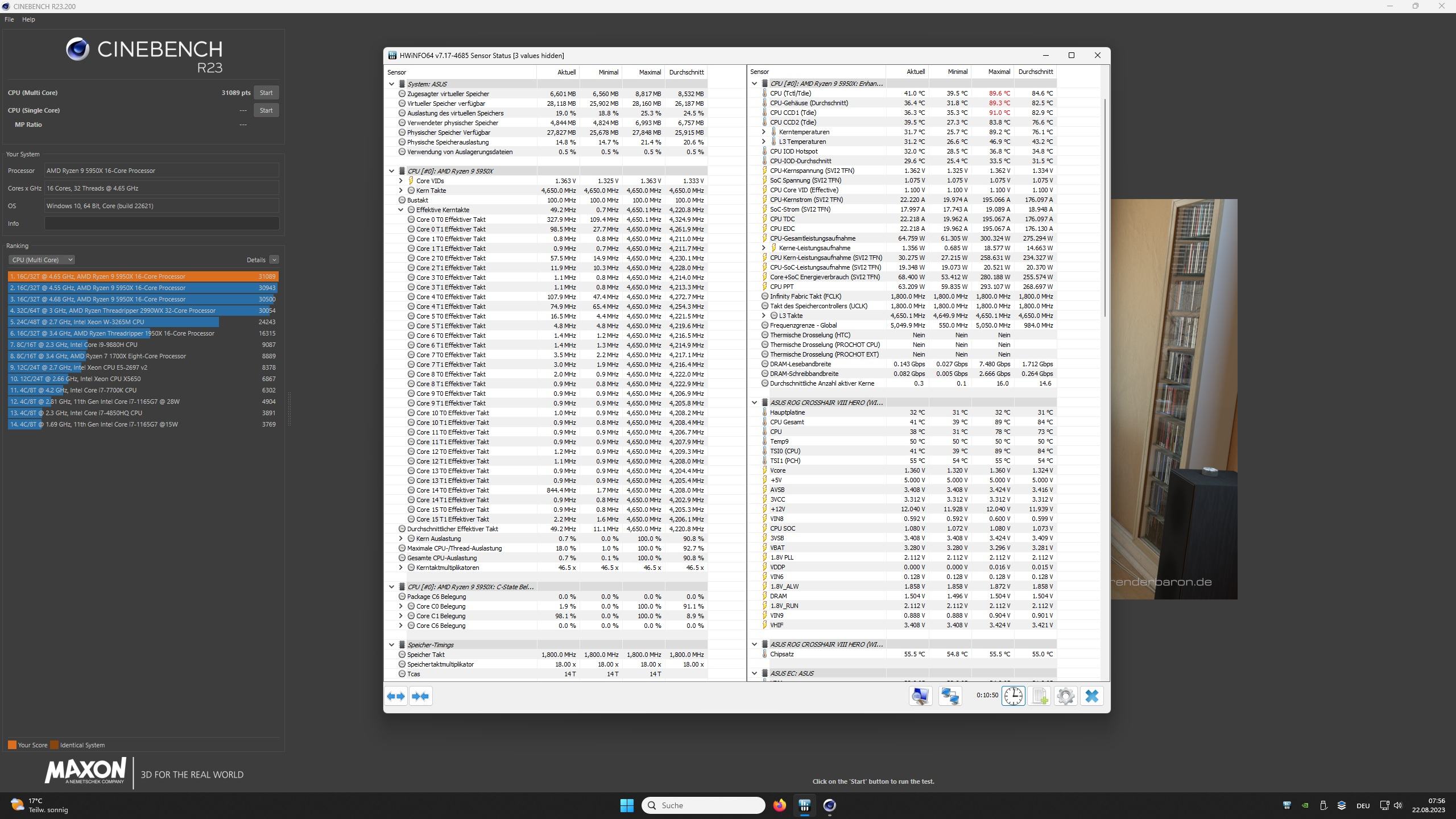

und der Test von Igorslab mit dem Core1 ist sowas von unrealistisch, in dem Test steht wortwörtlich "Alder Lake Core i7 12700K verwendet, der bis zu 340 Watt Leistung in Abwärme umsetzen kann"
Original kopiert von Igorslab aus den Kommentaren vom Tester:
der 12700K war komplett Stock und durfte voll aus der Steckdose ziehen im Prime 95 Smal FFT´s lag er bei 330W.
Ich hab paar Tage danach mit @FritzHunter01 an einer gleichen CPU und meinem O11 Build gebastelt und hatten mühe die CPU zu bändigen mit dem Heatkiller 4Pro.
Stock zieht ein 12700K gerade einmal 170-180 Watt je nach Silicon Lottery und so wurde auch der Test durchgeführt, in den TDP bereichen langweilt sich die Königsklasse Heatkiller IV Pro / kryos next / Techn da lächeln die Müde.

nie im leben 30L/h Durchfluss und 340 Watt TDP in HWinfo und dann nicht mal 100 Grad, nie im leben........
