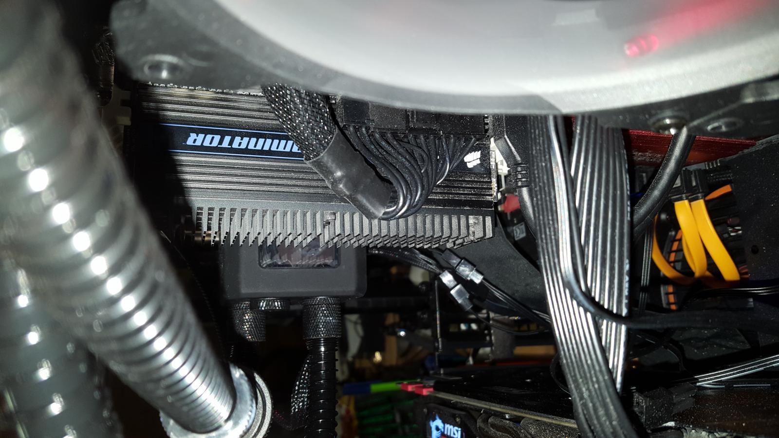

Ich frage mich gerade ob es eine bestimme Vorgabe gibt wie rum die Pumpe eingebaut werden sollte. Gerade sitzt sie um 90° nach rechts gedreht, das blaue Aerocool Logo ist also links. Kann das klackern dadurch zustande kommen?
Weiter stelle ich mich die Frage ob das normal ist:
Ich hoffe man kann es einigermaßen erkennen, man kann den Ram als Referenz sehen, dieser ist komplett gerade. Die Pumpe hängt etwas nach unten. Das lustige ist egal wie rum ich sie einbau (90° nach rechts etc.) sie hängt immer etwas nach unten. Ich habe schon des öfteren versucht ein dünnes Blatt Papier oder ähnliches an den Seiten zwischen CPU und WaKü zu schieben, es scheint aber den CPU komplett zu berühren, der WLP Abdruck sieht auch gut aus (Habe einen "Tropfen in die Mitte gesetzt und die WLP dann nur durch das Anziehen der WaKü verteilt).
Sieht das bei euch ähnlich aus, oder ist mein MoBo ein wenig scheps?
