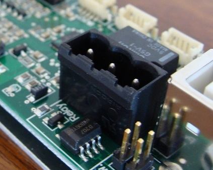

Schauen wir uns mal den Heatmaster näher an. Er besteht im wesentlichen aus einer Platine mit Anschlüssen die auf einer Aluminium Platte befestigt wurde.
Ein Display fehlt allerdings hier.
Befestigt wird der Heatmaster mittels des Mitgelieferten selbstklebenden Klettbandes irgendwo am Case. Ja und das wäre auch schon ein Kritikpunkt. So eine schöne Aluminium Platte und dann wird dort Kletband angeklebt und das wars...
Sicher ist die Art der Befestigung zweckdienlich und den Preis entsprechend. Aber eine alternative Befestigung mittels eines Einbau Rahmens oder der gleichen wäre mit Sicherheit nicht schlecht gewesen.
Bei den Ort wo man den Heatmaster befestigt sollte man darauf achten das ein Luftstrom vorhanden ist da einige Bauteile doch Warm werden. Alphacool sagt das man ab 65 ° der Komponenten den Heatmaster mit Kühlen sollte. Allerdings wird er bei mir nicht so Warm.
Ansonsten ist die Verarbeitungsqualität sehr gut. Die Lötstellen sind Ordentlich gemacht wurden und es gibt auch keine Halblosen Teile wie man es evtl. für den Preis erwarten könnte.
Und hier nochmal ein Bildchen zum nachvollziehen.
Die anschlüsse sind so Verteilt.
1. Powerswitch (Notaus- Funktion)
2. Relais
3. Alarmbuzzer
4. Thermosensoren
5. Flowsensor / Durchflussmesser
6. Lüfter / Pumpenanschlüsse
7. Powerconnector
8. Mainboard (CPU FAN)
9. Reserviert (Verwendungszweck nur für den Hersteller)
10. Reserviert (Verwendungszweck nur für den Hersteller)
11. Reserviert (Verwendungszweck nur für den Hersteller)
12. USB Anschluss
2. Relais
3. Alarmbuzzer
4. Thermosensoren
7. Powerconnector
12. USB Anschluss
