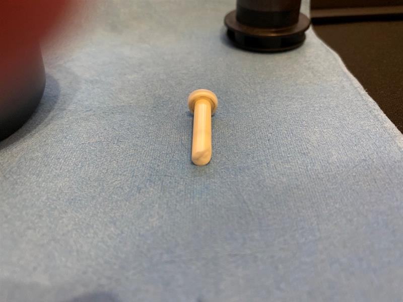

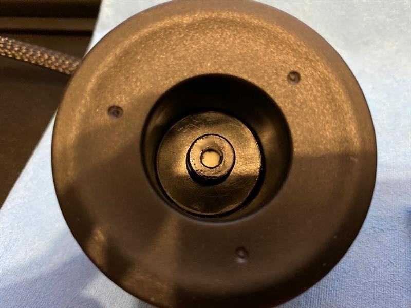

Mein Experiment mit der VPP755 V3 ist nach knapp 13 Monaten beendet. Heute mittag schalte ich den Rechner ein und es macht einen fürchterlichen Krach in der Pumpe. Kein Durchfluss vorhanden, obwohl die Pumpe noch die Drehzahl übermittelt. Zum Glück hab ich das ganze extern am Mora und immer eine D5 als Ersatz parat.
Mora umgedreht, alles aufgeschraubt und mal was ganz neues: die Welle ist unten gebrochen. Nicht mal dort, wo der Impeller sitzt, sondern weiter unten, wo sie eigentlich geschützt ist. Die Sperr-Ringe sind in Ordnung.
Bilder sind im Anhang.

Da war das Material wohl extrem vorbelastet oder die Welle wurde mit leichter Schräglage reingehämmert...das würde den Bruch erklären.
Ansonsten kann ich mir schwer vorstellen, dass man eine Keramikwelle so leicht kaputtbekommt.
Jo, ich kann mir das auch nicht anders erklären. Nach 13 Monaten kann und sollte das kein Verschleiß sein. Nach all den bekannten Macken, hatte ich mit völlig anderen Ausfallszenarien gerechnet, als einer gebrochenen Welle. Daher hatte ich auch immer eine D5 als Ersatz parat. Nun ja, mal sehen, was Aquatuning sagt. Hab vorhin eine Reklamation geschrieben.
Abgesehen davon, dass ich jederzeit mit einem Ausfall gerechnet hatte, war ich mit der VPP755 sehr zufrieden. Man muss dem Ding wirklich eines lassen: sie ist verdammt leise und das bei vergleichbarem Durchfluss. Die D5 lasse ich gerade auf ca. 2.600 rpm laufen und kann ein leichtes Surren wahrnehmen. Die VPP755 war bis ca. 3.500 rpm nur zu hören, wenn man sehr nahe dran war. Selbst auf voller Drehzahl war sie nicht laut. Na ja, immerhin fiept die D5 nicht, wie meine DDC. Das hat mich wahnsinnig gemacht.
Was auffällt: die D5 hält ihre Drehzahl wesentlich konstanter. Die sehe ich in der AquaSuite wie festgenagelt, während die VPP755 immer leicht im Sekundentakt geschwankt hat. Das sollte aber der Welle eigentlich nicht viel ausmachen, oder?
Edit: hmm, wobei, wenn die Welle von Anfang leicht schief war, könnte das ggf. auch die Drehzahlschwankungen erklären und damit auch eine ungleichmäßige Belastung.

Dass eine Keramik-Achse bricht, die für die Ewigkeit gebaut ist (sonst könnt man sie auch aus Plastik machen...) ist sicherlich KEIN normaler Verschleiß.
Meine Aquastream mit Keramikachse läuft seit 15 jahren und ich bin sicher, das wird sie noch weitere 15 Jahre tun.
Auch eine Keramikachse kann/wird auf Dauer verschleissen. Aber ein Bruch nach relativ kurzer Zeit deutet dann doch auf eine auf die Achse wirkende Scherkraft hin. Sprich , nicht sauber gefertigt und/oder verbaut.
