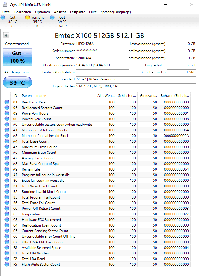

Wenn sie dort erscheint, denn poste doch bitte mal den Screenshot von CrystalDiskInfo für die SSD, ziehe aber bitte das Fenster soweit auf, dass alle Attribute und auch die Rohwerte vollständig sichtbar sind, also keine Scrollbalken mehr erscheinen. Bitte mache den Screenshot aus Windows und nicht mit einer Kamera vom Bildschirm und CrystalDiskInfo kann seinen Screenshot selbst speichern (CTRL+S drücken) und unter Optionen kann man auch die Seriennummer ausblenden lassen.

hir das von Crystall

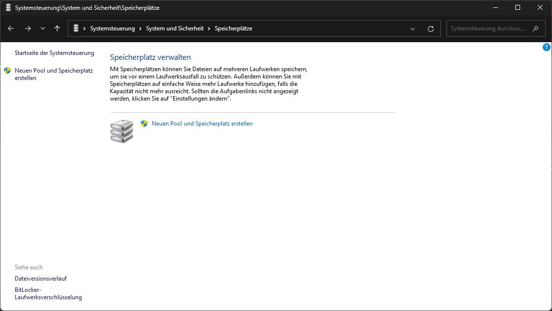

Dazu hatte ich ja schon in der ersten Antwort geschrieben. Schau mit CrystalDiskInfo ob sie dort erscheint und wenn ja, dann schau in die Storage Spaces ob diese sie vereinnahmt haben, was gerne mal passiert. Aber Du willst doch die alte durch die neue ersetzen, dann musst Du sowieso klonen und brauchst sie nicht erst in der Datenträgerverwaltung einzurichten oder Du installierst Windows neu und dann übernimmt der Installer die Initialisierung. In Fall würde ich aber empfehlen vorher die andere SSD und die HDD abzuklemmen, nicht das der Bootloader auf einer von denen landet.
Storage Spaces? das ist mir unbekannt. Bez ich hab auf den Link den sie mir angegeben haben geklickt aber ich komme mit den dortigen Ausführungen nicht zurecht.

Und zeigt CrystalDiskInfo sie an?
Dies ist der relevante Teil und die Anleitung ist doch eigentlich sehr detailliert:
Wie entferne ich ein Laufwerk aus einem Pool?
Wenn Sie einen Pool in Windows erstellt oder einen vorhandenen Pool aktualisiert haben, können Sie ein Laufwerk aus dem Pool entfernen. Die auf diesem Laufwerk gespeicherten Daten werden auf andere Laufwerke im Pool verschoben, und Sie können das Laufwerk für etwas anderes verwenden.
Wechseln Sie zur Taskleiste, geben Sie im Suchfeld Speicherplätze ein und wählen Sie dann in der Liste mit den Suchergebnissen Speicherplätze aus.
Wählen Sie Einstellungen ändern > Physische Laufwerke aus, um alle Laufwerke im Pool anzuzeigen.
Wählen Sie das zu entfernende Laufwerk und anschließend Für das Entfernen vorbereiten > Für das Entfernen vorbereiten aus. Lassen Sie Ihren PC angeschlossen, bis das Laufwerk entfernt werden kann. Je nachdem, wie viele Daten auf dem Laufwerk gespeichert sind, kann dieser Vorgang mehrere Stunden dauern.
(Optional) Um die Laufwerkvorbereitung zu beschleunigen, verhindern Sie, dass Ihr PC in den Ruhezustand gerät. Geben Sie in das Suchfeld auf der Taskleiste Netzbetrieb und Energiesparen ein und wählen Sie dann Einstellungen für Netzbetrieb und Energiesparen aus. Wählen Sie unter Im Netzbetrieb wechselt der PC in den Energiesparmodus nach die Option Nie aus.
Wenn für das Laufwerk der Eintrag Bereit zum Entfernen angezeigt wird, wählen Sie Entfernen > Laufwerk entfernen aus. Nun können Sie das Laufwerk von Ihrem PC trennen.

Hab nicht gedacht, das man diskmgmt eingibt... hat mir nix gesagt, geb immer daten ein und es kommt zur auswahl... egal
datenträgerverwaltung windows 11

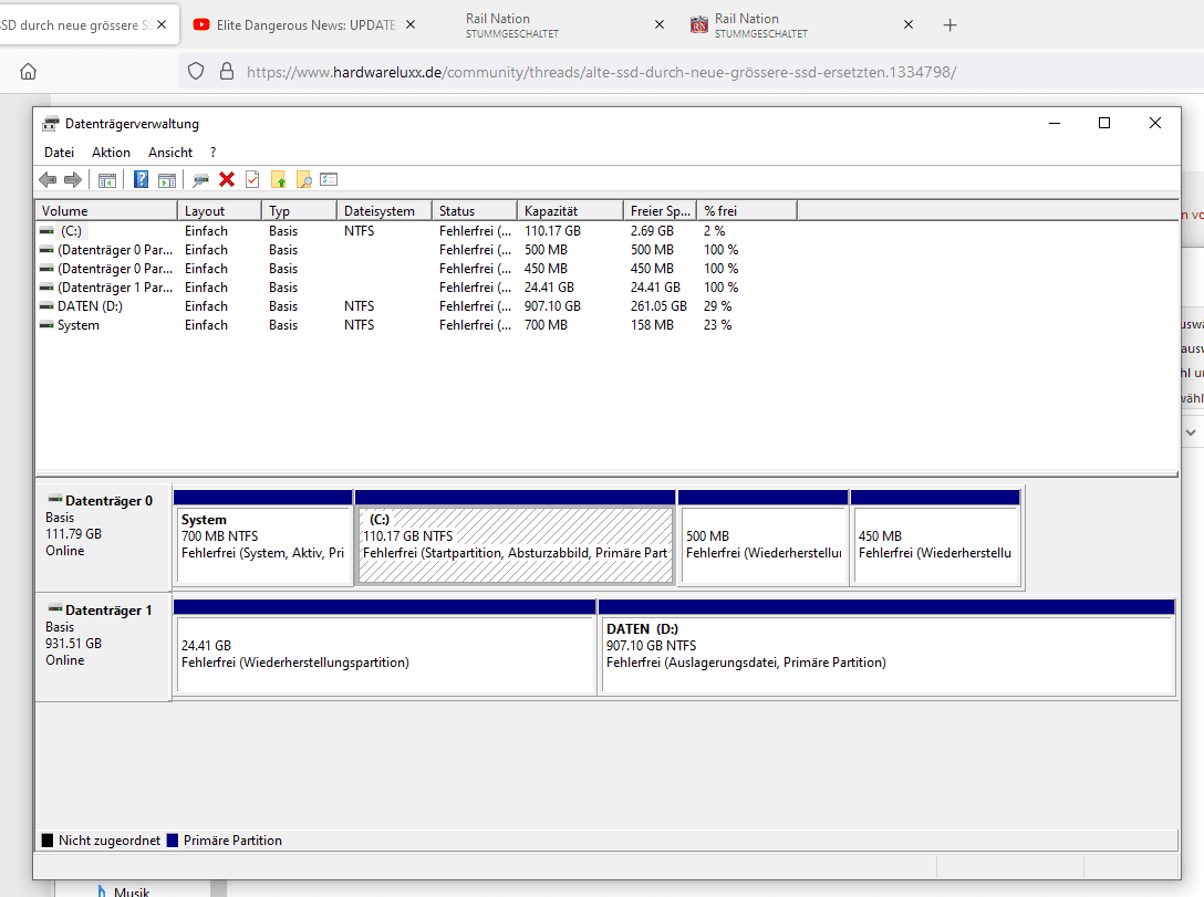

Mach mal bitte ein Screen vom Dateimanager und der Datenträgerverwaltung.

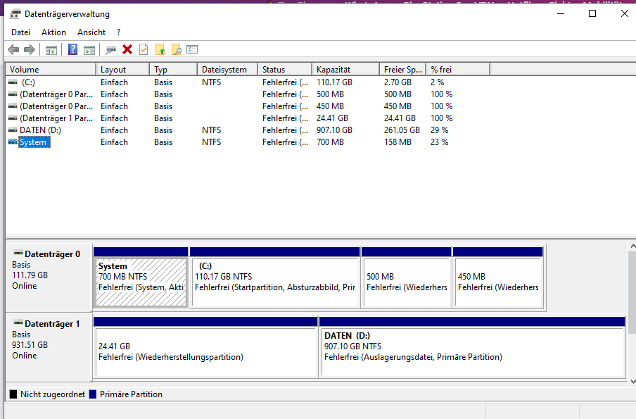

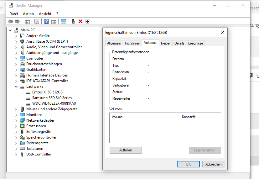

Im Gerätemanager sind nun die 3 Laufwerke drinnen und im Bios von ASUS auch, aber dort hab ich keinen eintrag gesehen um dem Laufwerk einen Buchstaben zuzuweisen, aber bei der Verwaltung ist das neue nicht vorhanden.

Ach "Schätzchen", muttu mal nach unten scrollen. ;: :) hähähä... ist mir auch schon passiert.
Da gibts nichts zum rauf oder runterscrollen und das bischen, dass du da jetzt nicht siehst ist nichts was neu wäre.. Alle erkannten Partitionen und laufwerke sind oben angegeben.
Ich sehe im Bild 2 rechts unten einen grauen, kurzen Balken. Da könnte noch ein Datenträger 2 sein.
Leider ist die neue SSD in der Datenträgerverwaltung nicht zu sehen, da der untere Bereich nicht aufgezogen worden ist. Aber die dürfte einfach noch nicht initialisiert sein. Das braucht sie aber auch nicht, Du solltest jetzt klonen können, dann die alten ausbauen und von der neuen Booten.

oben ist eine Liste mit allen patitionen und unten ist ein bild davon . Dafür dass du das auch kappierst habe ich für dich extra noch mal ein Screen gemacht.
Klonen ist nicht möglich, da das Programm die neue SSD nicht findet. Bez kein Zielort ausgewählt werden kann.

Für mich sah das anhand deines Screens aus Post #22 auch zuerst so aus. Daher am besten immer "ganze" Screens posten.
