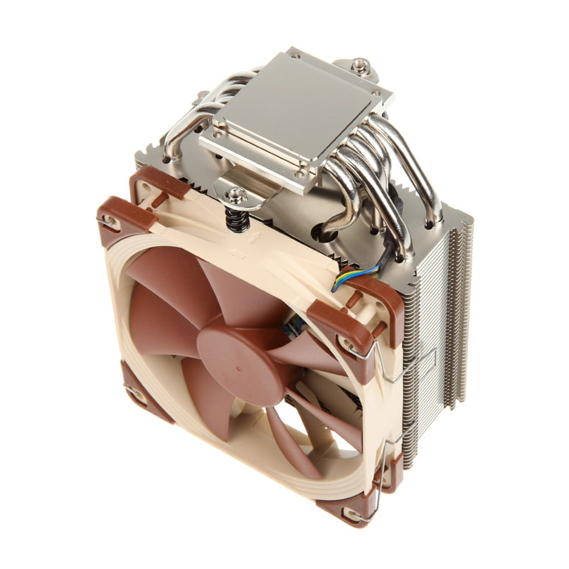

Hi, kannst du einen soliden Kühler empfehlen?
Ben Nevis :) https://geizhals.de/alpenfoehn-ben-nevis-84000000119-a1211188.html?hloc=at&hloc=de
Oder wenn du einen Kühler für die Ewigkeit willst und bereit bist Geld in die Hand zu nehmen: Noctua U12S
Den kannst du auf eBay verticken. Bekommst noch gut Geld für.

Der U12S ist in seiner größe State of the Art. Mehr geht nicht - was mich eher ein Problem bei deinem aktuellen Setup vermuten lässt.

Der U12S ist kein "Direct Touch".
Vorteil beim Noctua ist, dass du für neue Sockel einfach Montagekits bekommst gegen Kopie einer Rechnung beim Hersteller Noctua.
Damit kannst du den dann ewig weiternutzen und umziehen, weil alles federgelagert und verschraubt ist.
Der BenNevis ist günstiger, aber das Montagesystem ist eher kein De-Montagesystem. Da ist Umziehen dann sehr viel schwieriger als beim Noctua. Und Montagekits gibts da im Zweifel auch nicht.
Ich hab hier z.B. einen ca. 8 Jahre alten Noctua D9L liegen den ich gebraucht gekauft hab.
Dazu hab ich mir ein Montagekit für AM4 Sockel gekauft für 10€ (hatte wegen Gebrauchtkauf keine Rechnung auf meinen Namen)

Ja, die Noctuas kosten Geld. Aber sie sind es Wert sobald man den Kühler 1x umzieht.
