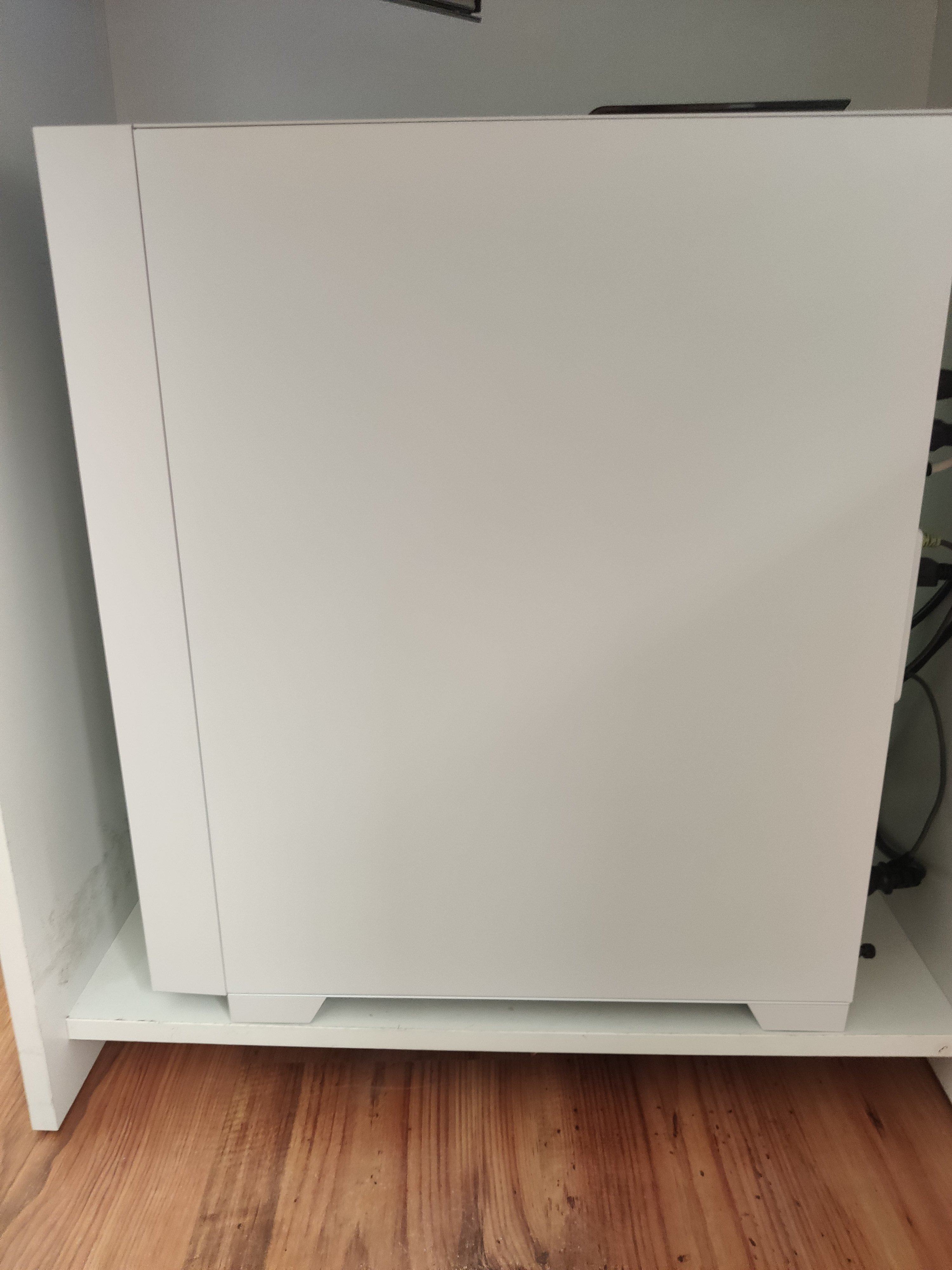

Die Lösung könnte das Corsair 3000D Air Flow Weiß (67,-) sein, max. 360mm.
Das Corsair wäre immerhin 1,8 cm kürzer als mein Bitfenix, was aktuell etwas zu lang ist, da das Stromkabel hinten schon abgeknickt wird, sonst würde der Tower nicht genau seitlich unter den Tisch passen.
OK das Corsair 4000D Airflow (auch 360 mm max) gibt es gerade für 73,-, dann hätte bei 45,3 cm Länge nochmal was rausgeholt.

Habe mich jetzt für die 6750 xt und das Montech 1000 Air Lite (61,-) entschieden. Nur 41,6 cm Länge für mich perfekt und max 340mm für die 323 mm Karte, hoffe das wird passen...

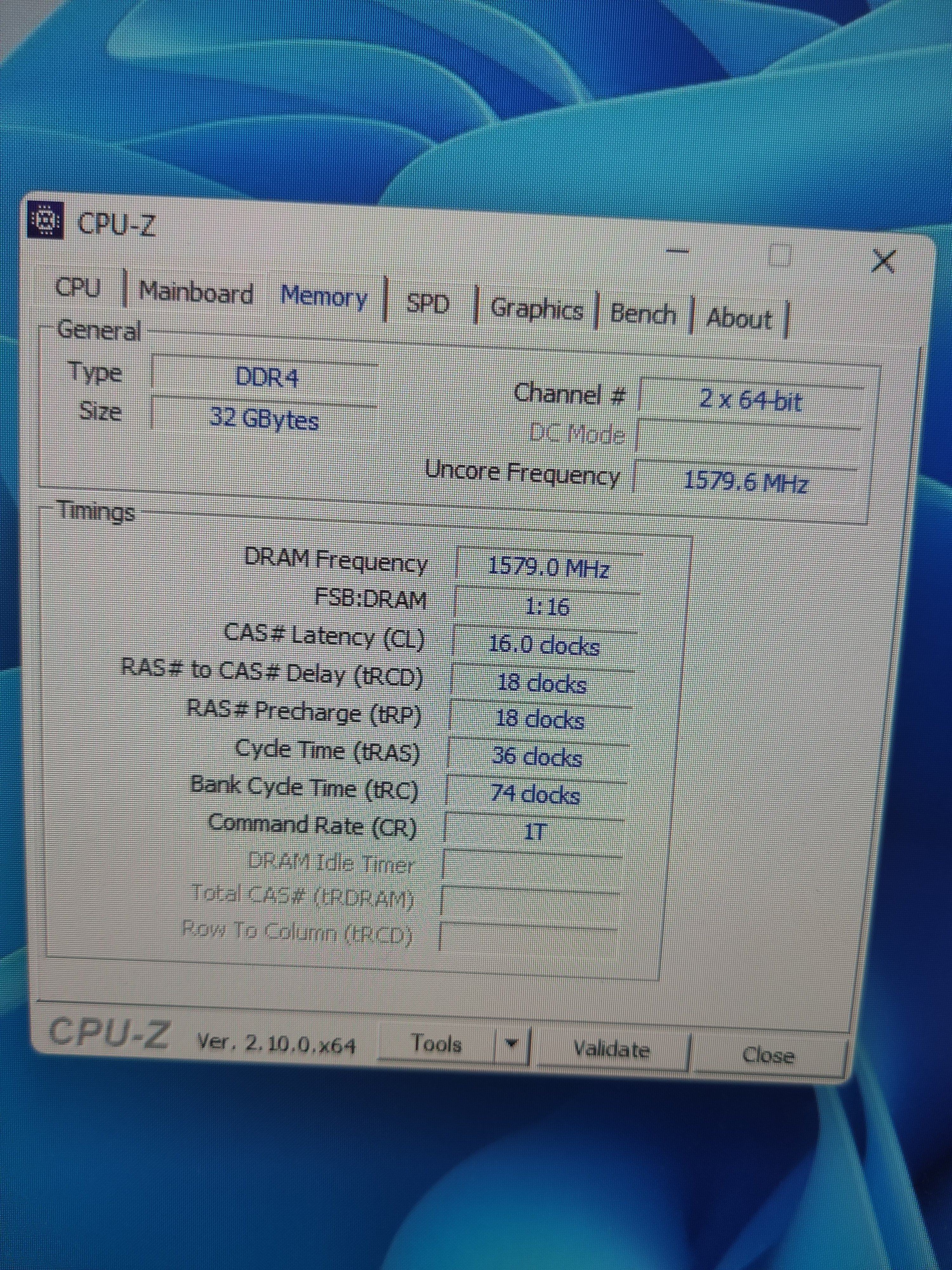

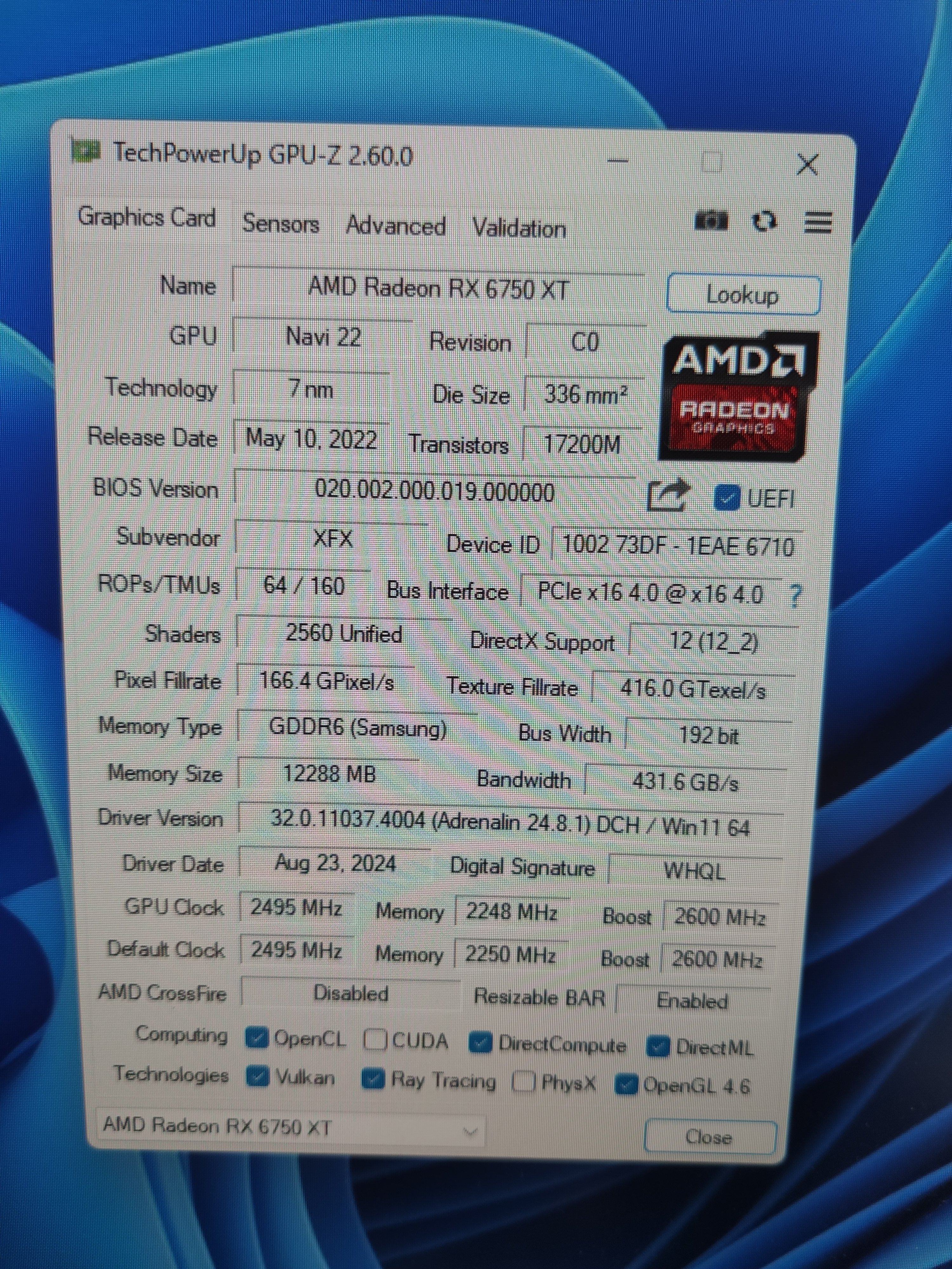

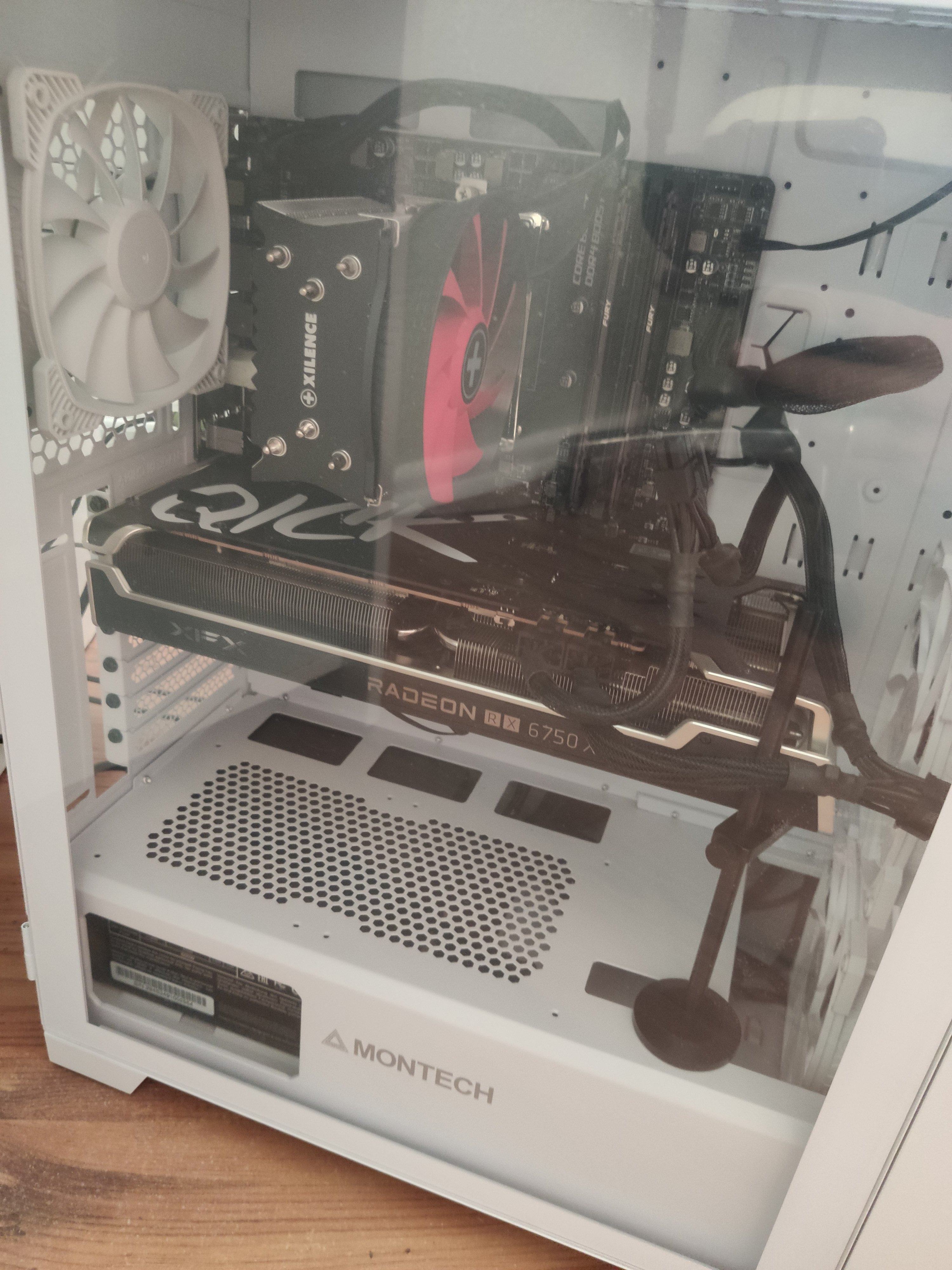

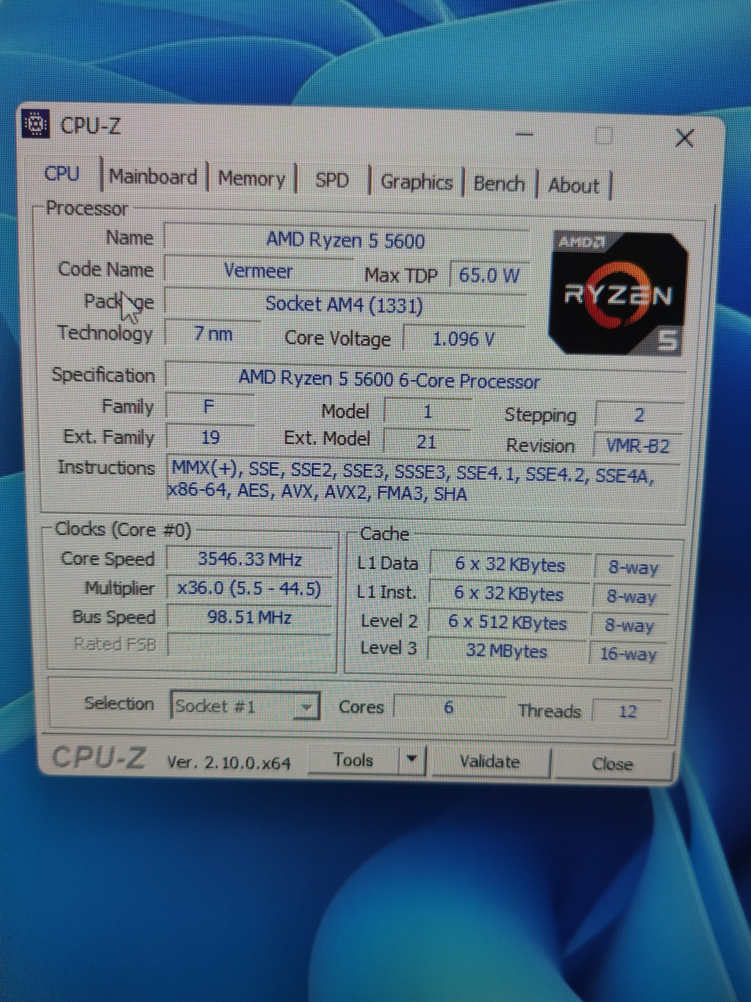

Hurra, ich konnte den neuen Rechner gestern erfolgreich zusammenbauen und in Verbindung mit dem neuem Monitor und dem Arbeits-Laptop startklar mit Win11 machen!
Vielen lieben Dank nochmal an alle beteiligten Helfer und Input-Geber hier in Forum!
Zur Feier des Tages gibt es ein paar Bilder bzw. Screenshots.
Der frickelige Einbau der NVME mit dem Kühlkörper des Mainboards hat mich etwas Nerven gekostet und ein UEFI-Bios hatte ich auch noch nie per USB geflasht. Das nötige Hochtakten des Rams (lief erst auf 2400 statt "gekaufte" 3600 MHz) hat mich etwas irritiert, an derartige Maßnahmen kann ich mich nicht zurückerinnern in meiner "PC-Geschichte".
Könnt ihr mir noch irgendwelche Monitorings oder ggf. Benchmarks empfehlen oder "bessere" Einstellungen für die Grafikkarte ggf. in Adrenalin?
