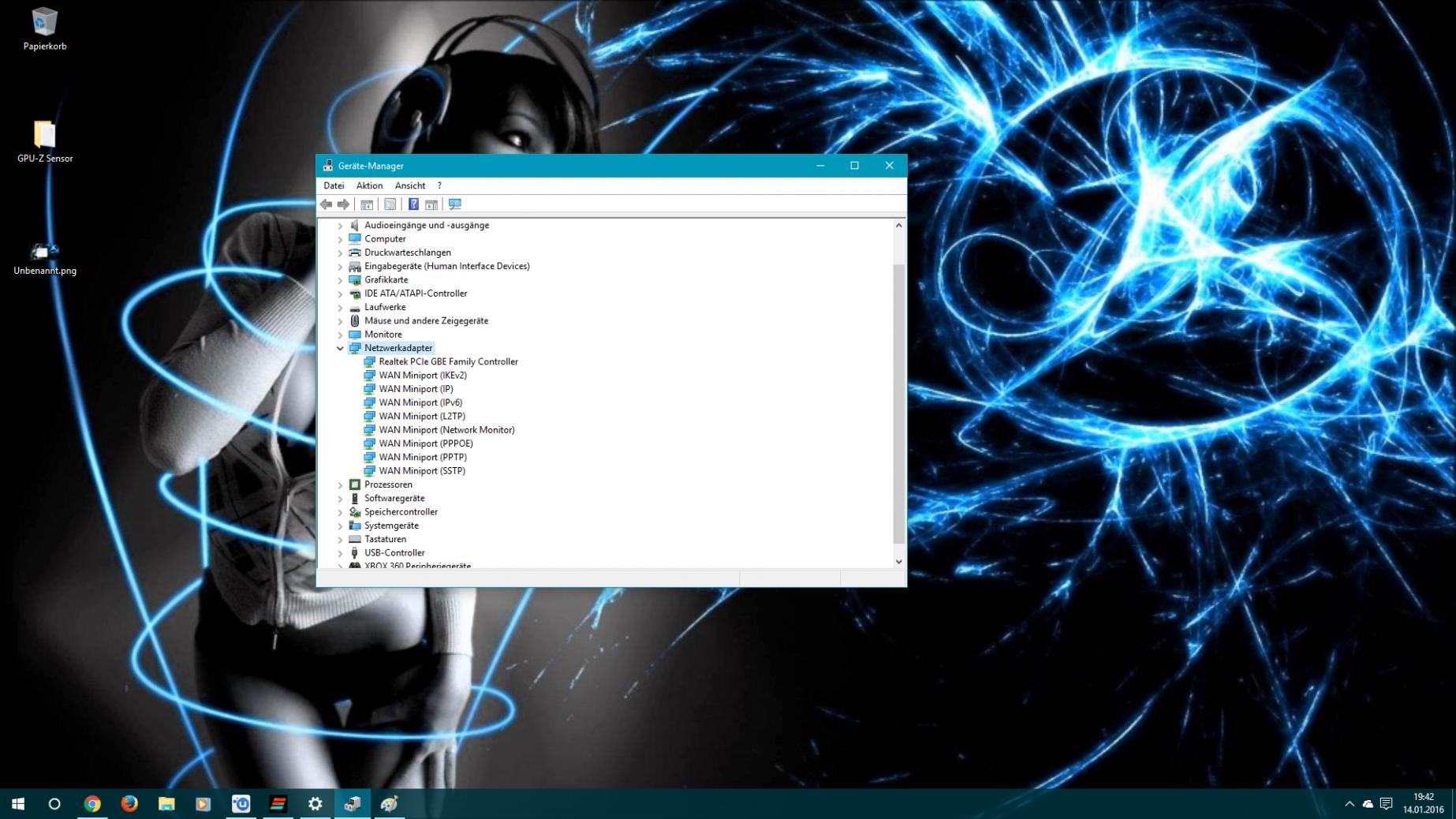

Sag bloß du gehst mit WLAN online, wenn nicht mal im Gerätemanager in der Windows Systemsteuerung nachschauen unter Netzwerkadapter (LAN).

Nö hab Lan Kabel dran :d Werde ich gleich mal ändern.

Mhm... sehe kein Lan da ?
