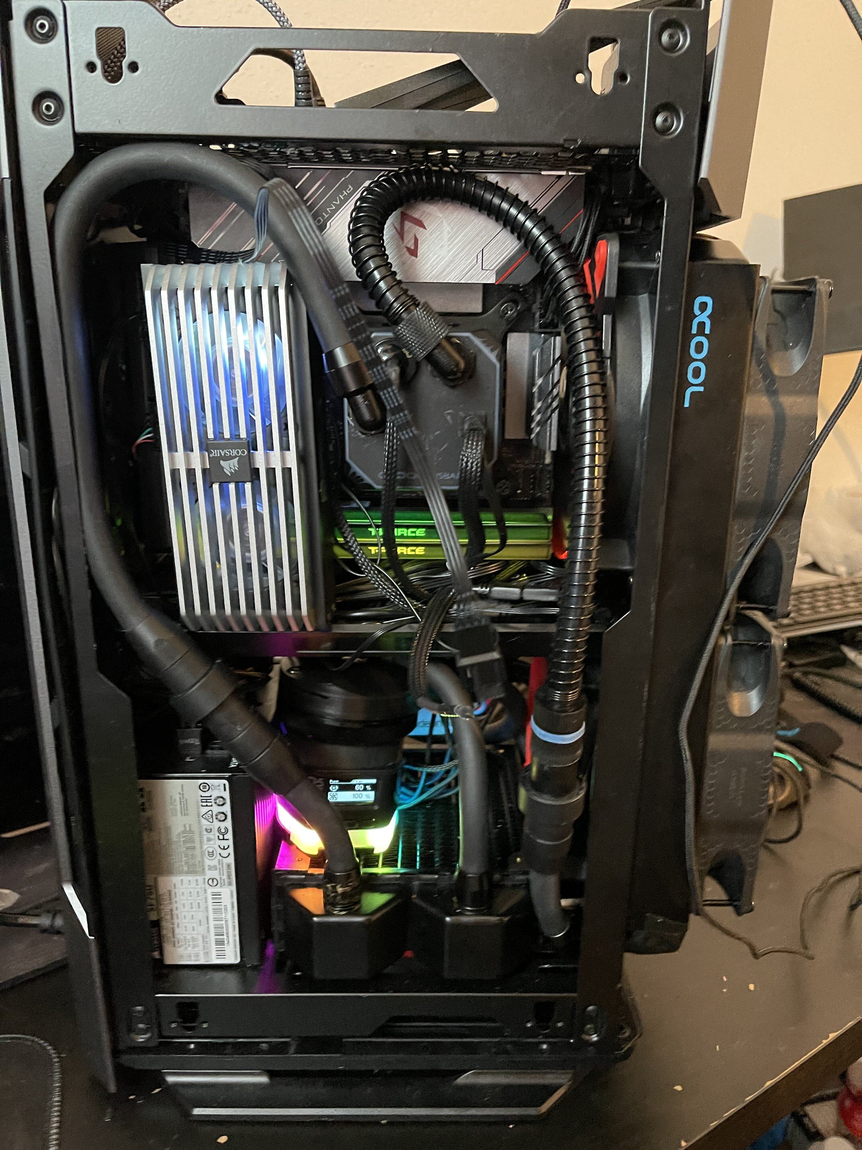

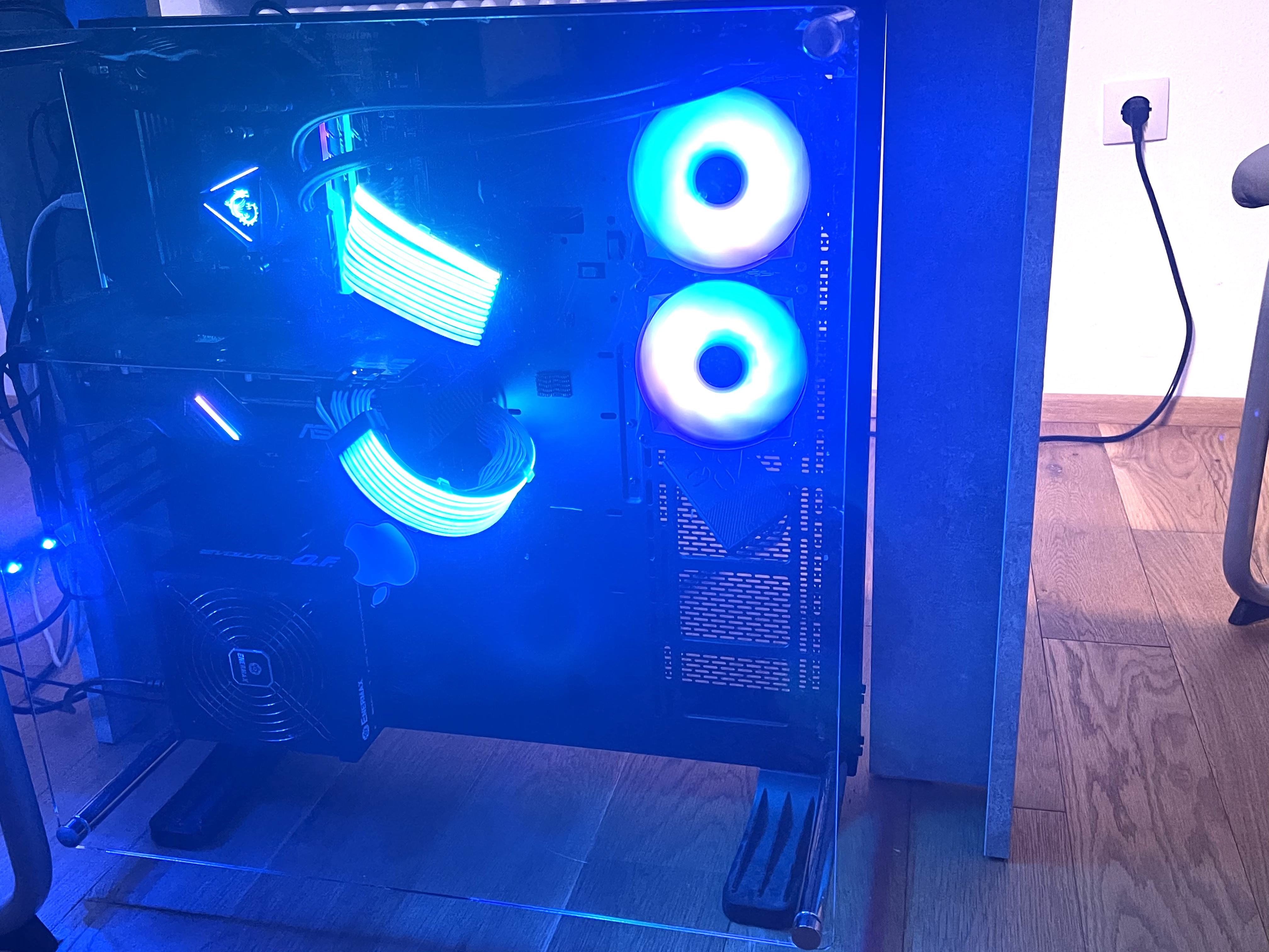

Also ich habe jetzt auch 3 Stück verbaut, im Normalfall geht die Hotspot temp nicht über 90grad...
Aber wehe ich verbaue es vertikal dann geht die Temp sofort über 100grad bis 110grad C. Und drosselt natürlich...
Bei meinem Kumpel wie auf dem Bild eingebaut (sorry hab kein anderes Bild)
Hotspot immer unter 90grad C. Und die Karte taktet @stock immer über 2300Mhz
Beim mir hatte ich es mit Luftkühlung hier auf der Rückseite vertikal verbaut, und die Temperatur sofort auf 110grad C. Takt ca 2000Mhz...
Mittlerweile auf Wasserkühlung umgebaut...
