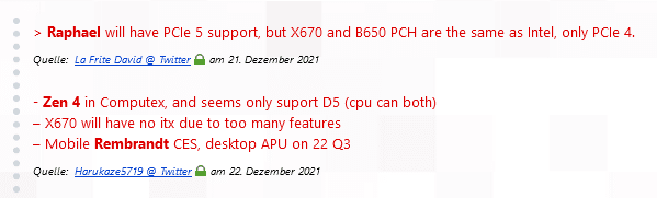

Hatte die Liste gesten auch gesehen. Ich gehe aber nicht auf Rembrandt, sondern auf den Nachfolger (Zen4). Da dürfte dann die DDR5-Auswahl auch besser sein.
Aber schon erstaunlich!

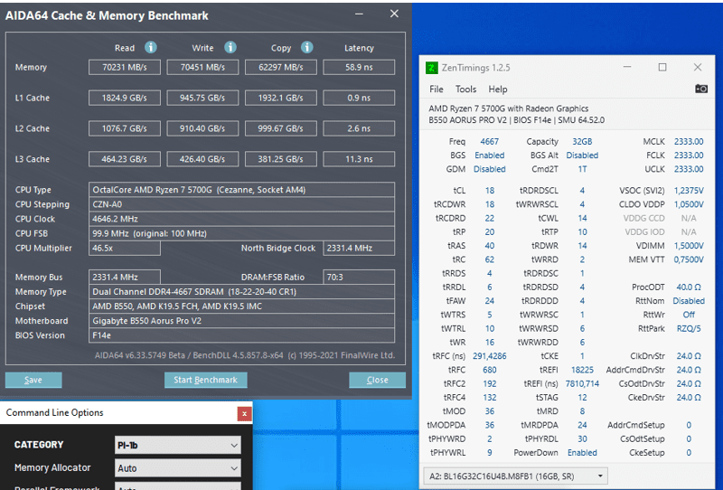

Habe mir auch mal einen 5700G für den HTPC / minecraft server gegönnt. Macht echt Spaß der Chip. Arbeitsspeicher ist ein Kit Micron Rev B auf Crucial 3200c16 2x16GB. Latenz ist leider nicht so gut, muss mal schauen ob ich da noch was machen kann.
Edit: habe Powerdown Enable ausgeschaltet, 52,6ns Latenz jetzt :d
CPU bootet übrigens bis 4800 1:1 mit diesen Timings und iGPU, mit lockeren Timings und dedizierter GPU geht 5000 boot auch noch. 5100 ging nur noch post, aber wollte auch nicht mehr als 1,3V SOC geben.

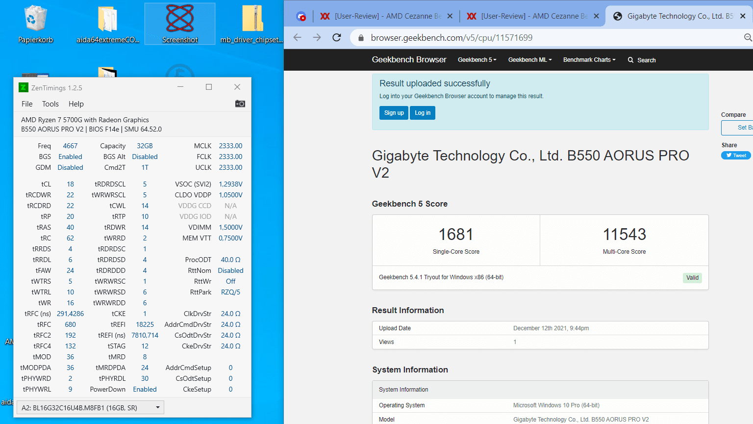

Geekbench hab ich mit PBO und Curve Optimzer auch mal laufen lassen:
MC: 11543 SC: 1681 Modell: 5700G CPU Takt: PBO + CO GPU: iGPU RAM: DDR4-4666 18-22-22-20 | 2x16GB SR LINK

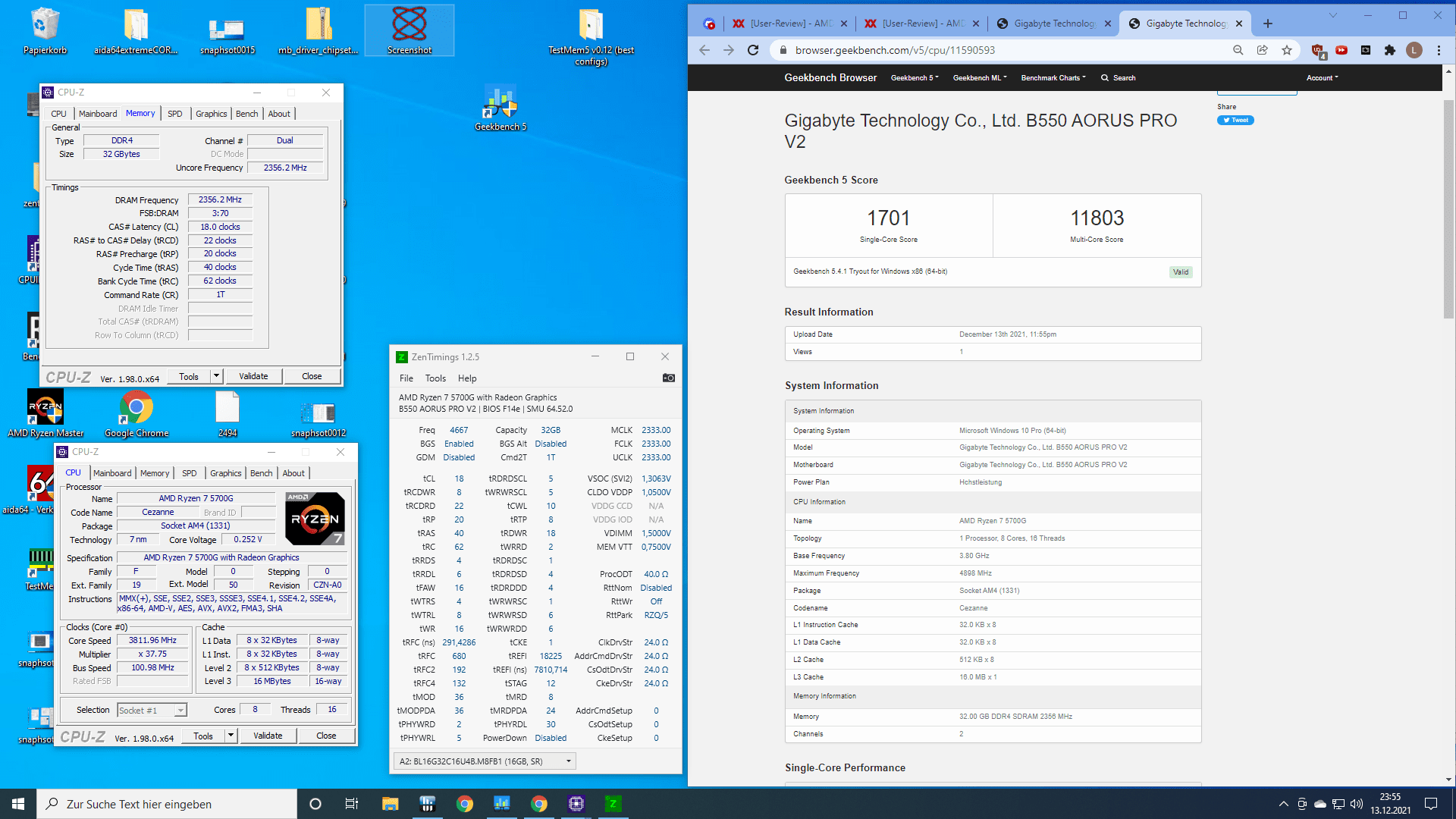

brauchte noch nen paar andere Timings, aber hat jetzt geklappt :d
MC: 11803 SC: 1701 Modell: 5700G CPU Takt: PBO + CO+BCLK GPU: iGPU RAM: DDR4-4710 18-22-8-20 | 2x16GB SR
Werde die Tage mal probieren ob ich mit BCLK noch weiter komme, bisher scheiterts am Kern von meinem Chip mit PBO... Denke 12000 ist mit dem setup nicht unmöglich, aber brauche vllt ne dGPU mit HDMI oder sowas.

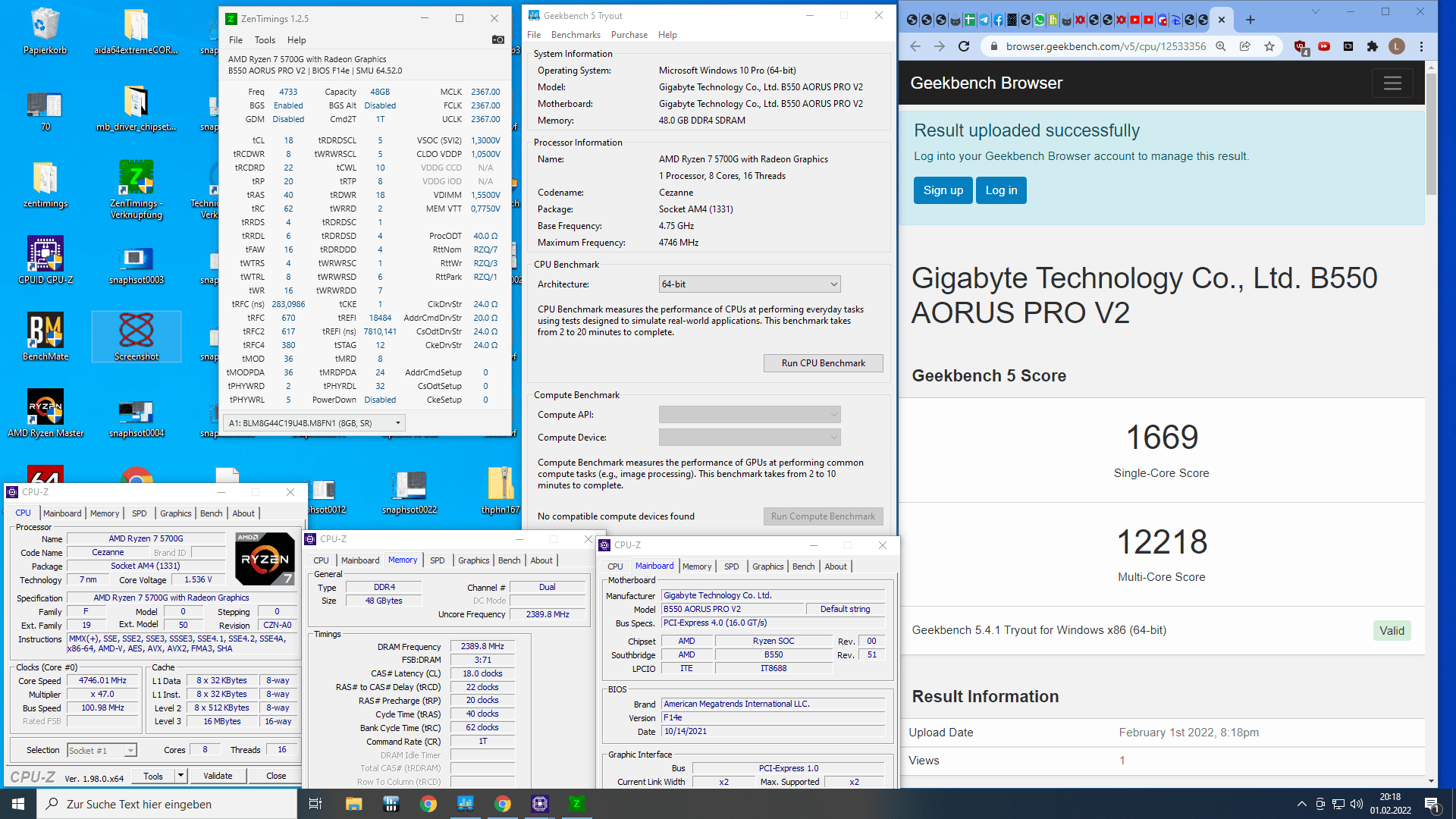

MC: 12218 SC:1669 Modell: 5700G CPU Takt: 4746 Allcore OC GPU: 8600GT RAM: DDR4 4780 18-22-8-20 | 2x16 SR + 2x8 SR

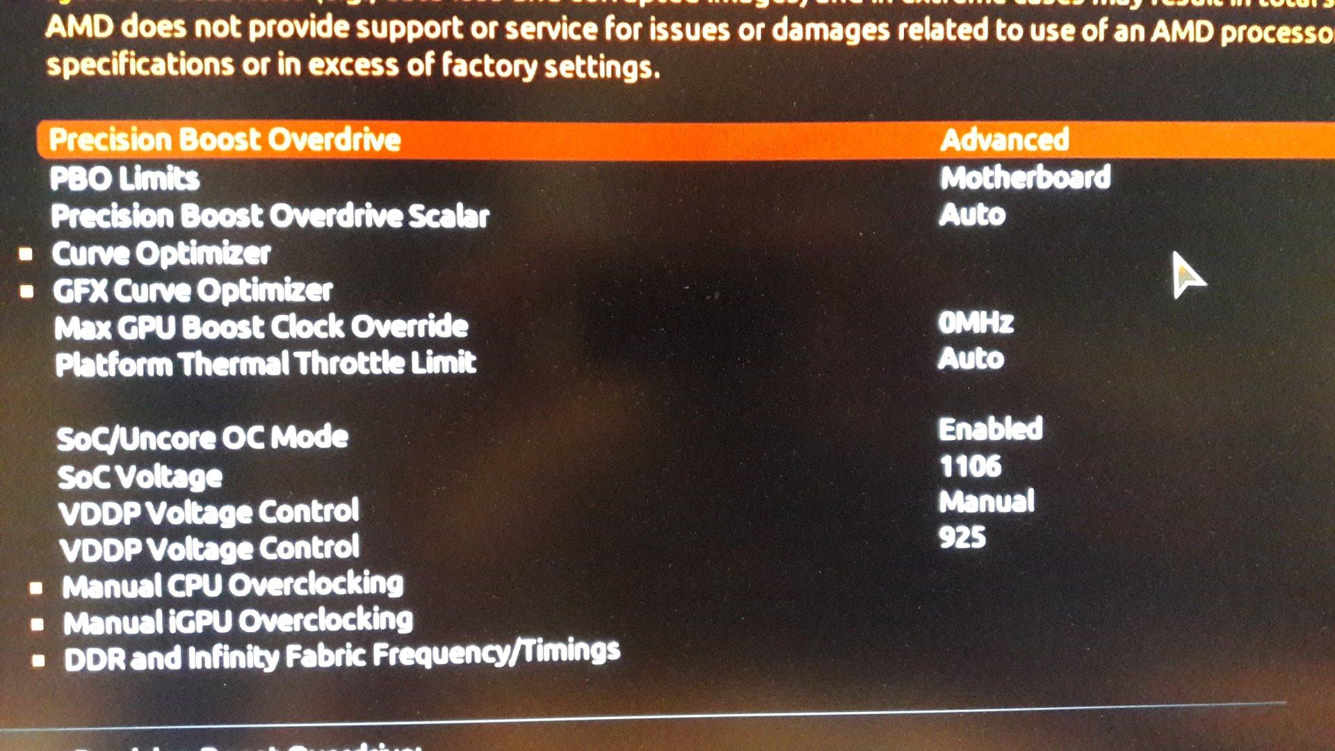

Hab heute die BIOS-Version F15 (von F13) für mein Gigabyte drauf geladen.
Max CPU Boost Clock Override fehlt!
Meine Werte in allen Benches sind gut, aber es fehlen die 200Mhz.
Ich glaube, ich werde die F14c mal ausprobieren...
Kotzt mich echt an.
edit: 15.02.22: zumindest läuft die Kiste jetzt rockstable am USB und am LAN. Die Probleme hatte ich ja mit der F13-BIOS-Version von Gigabyte. Die 200Mhz weniger auf allen Cores merkt man schon etwas (Handbrake). Auch das SC-Plus (Orion 4). Was solls, Hauptsache stabil.

Gibt diverse News über eine Fehlerhafte AGESA Version 1.2.0.5 usw
Wenn dir die 200Mhz fehlen, hast du mal CoreCycler probiert?
Da komme ich auf meinem 5700G auf 4840 Mhz bei einem CO -30.
Sehe gerade, es gibt bereits eine F16b. Ich warte noch ein paar Tage, denn das System läuft stabil. Mit genug Muße, probiere ich es dann noch mal.
MSI scheint das 1.2.0.5 besser hinbekommen zu haben. Bei mir funktioniert alles wie zuvor.

Was kann/macht der CPU Boost Override?
Öhm? Gibt den max. Boost Override vor?
Dachte du weißt das, da du das auch gepostet hast :d
ach jetzt, klingeling! :d
dachte, du wüsstest bereits, dass das ding in F16 wieder dabei ist. also wollte ich mal wissen, was ein mod-bios sonst noch so mit bringt.
ergo: ist auch beim F16 nicht dabei. warum eigentlich?
Ich werds die Tage mal ausprobieren und mich u.U. noch mal melden. danke schon mal!
Laut Changelog soll die Option für Vermeer zurück sein. Wie es mit Cezanne aussieht, müsstest du testen.
Ich meinte damit eigentlich nur, dass wenn du auf F15 bleibst oder zurück gehst, dann kann ich dir diese Option freischalten.
@Reous

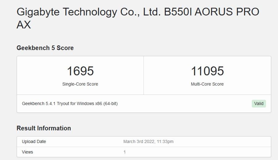

mit F16b ist alles OK. :)
siehe Anhang
Die haben das BIOS ziemlich umstrukturiert und 2-3 neue Optionen frei geschaltet. Aber soweit sollte das funzen. Ich lasse morgen mal den MemtestPro paar Stunden laufen und etwas Prime.
