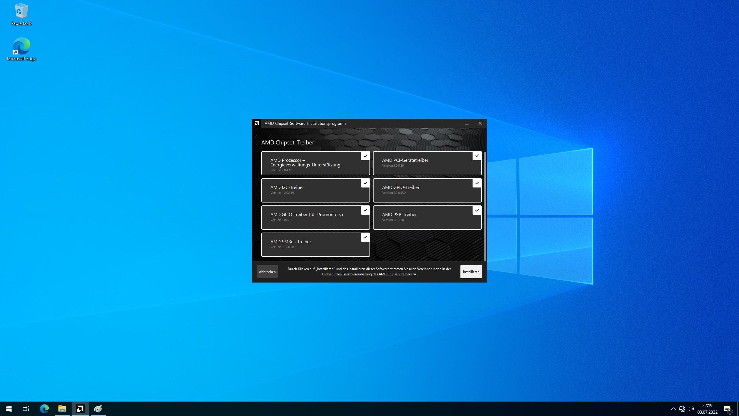

Meine Frage bezieht sich auf die AMD Chipsatztreiber - konkret geht es um den "AMD Processor Power Management Support" --> siehe dazu die Screenshots anbei.

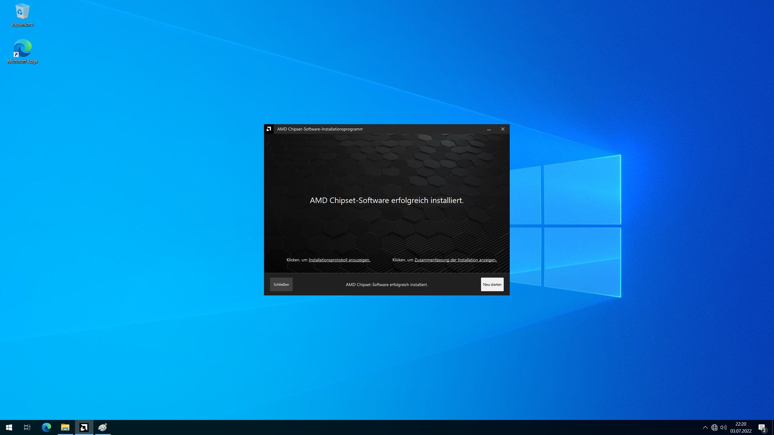

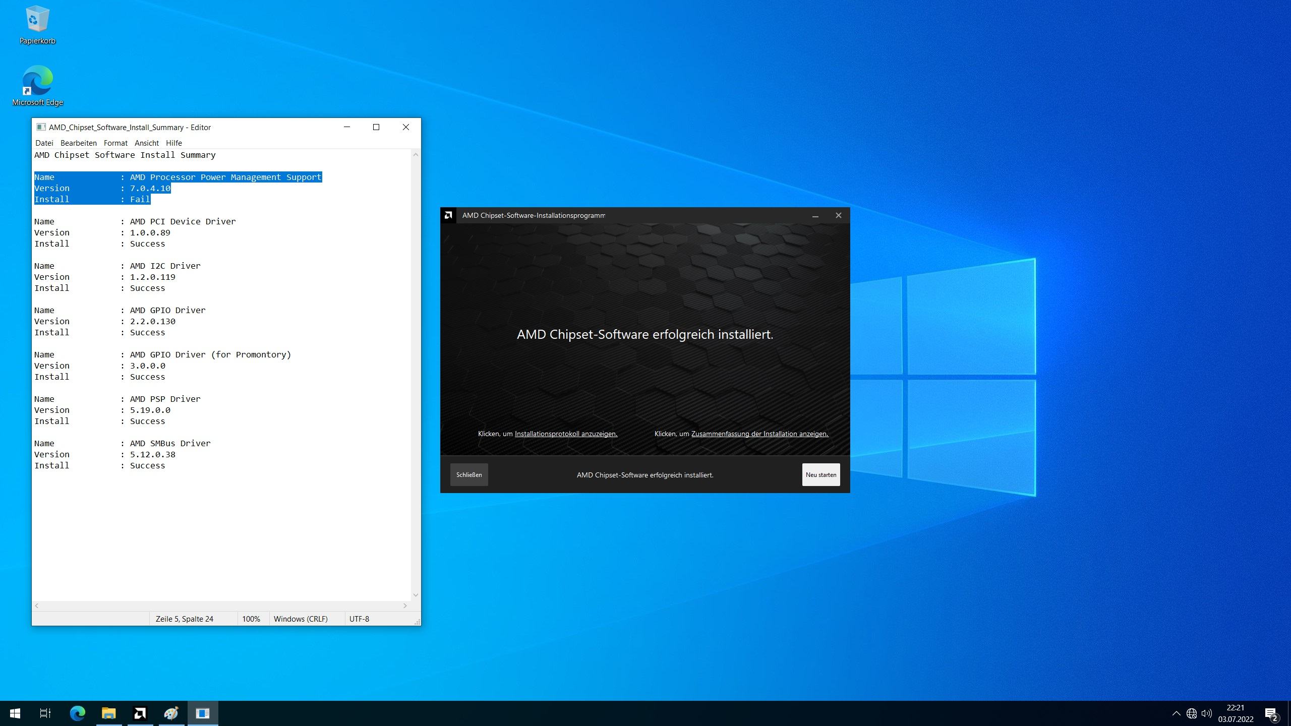

Der Teil wird bei der Installation automatisch ausgewählt --> der Installer bestätigt am Ende "ok" --> mit Blick in´s LogFile sieht man aber, dass genannter Treiber "Install fail" eingetragen ist
Ich habe dazu einige Beiträge in diversen Foren gelesen, Beispiel: https://www.computerbase.de/forum/t...anagement-support-install-fail.2091367/page-2
Mit der allgemeinen Aussage "wird bei Ryzen 5000 nicht mehr benötigt" möchte ich mich allerdings nicht zufrieden geben, denn auch der aktuelle AMD Installer schlägt die Installation auf entsprechenden Systemen per default vor. Wenn AMD der Meinung ist es nicht zu benötigen, dann würde es bei der Installation auch nicht angeboten oder zumindest ausgegraut sein. So zumindest die Erwartung.
Mir geht es vor allem um die Frage warum die Installation am Ende "ok" meldet, obwohl das LogFile mit "failed" genau das Gegenteil behauptet.
Ich habe es auf beiden Systemen (beide frisch mit ISO installiert + keine Windows Updates) probiert - gleiches Ergebnis.

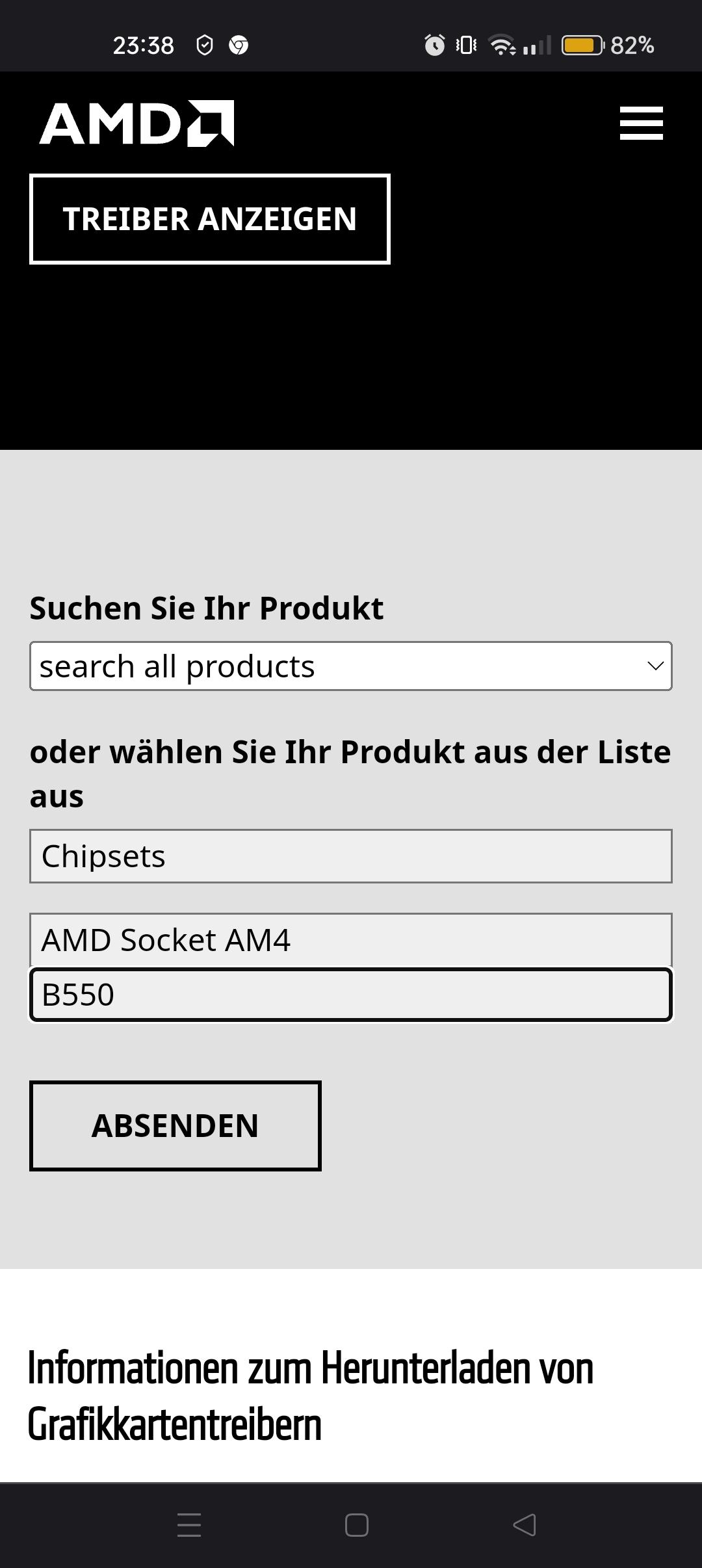

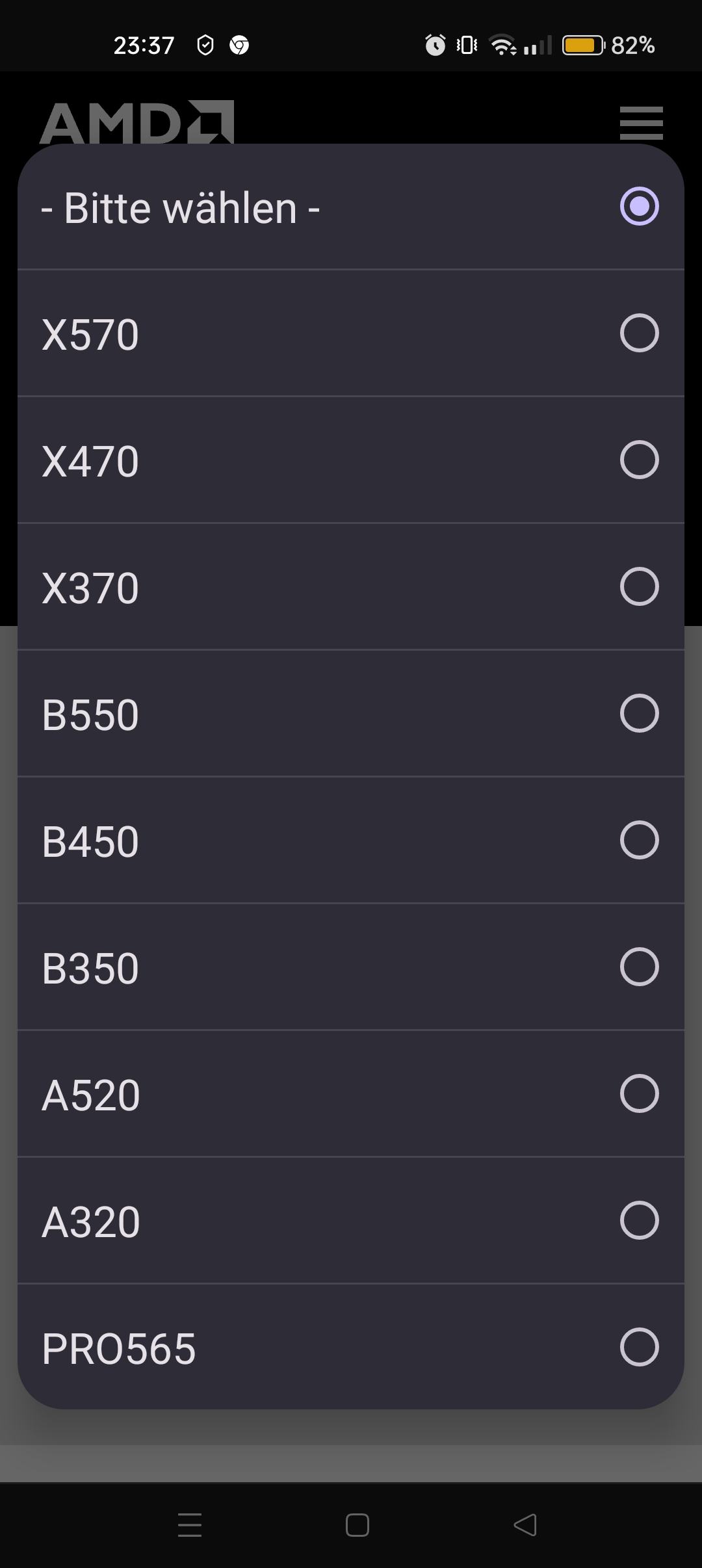

Also du kannst die Treiber für dein Chipsatz B550 und X370 bei AMD direkt herunterladen oder beim Hersteller deines Mainboards, AMD ist hier aber immer am aktuellsten.
Ja das ist schon richtig --> aber daran liegt es bei mir nicht --> siehe Text oben ;)
