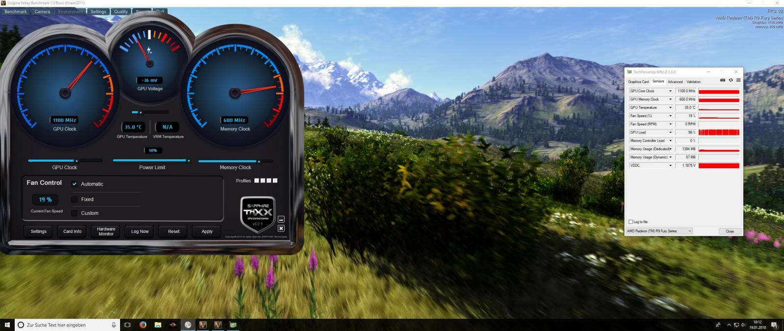

Meine R9 Nano scheint ne Perle zu sein, unter Wasser erreiche ich 1185/670Mhz bei 1,185-1,200V und ca. 35°C unter Furmark (Konstante taktraten erwzungen). iwan greift das PT wenn ich auf 1200Mhz gehe, ich gucke, dass ich noch etwas weniger V drauf gebe um die 1185mhz noch zu halten.

Ich denke ich habe meine 24/7 Einstellungen, für ne Nano ein feines Ergebnis, damit dürfte ich einer Stock GTX1070 auf den Fersen sein.
Alles über 1100 war instabil? Oder gehts Dir um ein "vernünftiges" Leistungs-/Verbrauchsverhältnis?
Den HBM hast Du ohne Spannungsanpassung auf 600 Mhz gebracht? Bzw. ok, die kann man mit Trixx oder AB ja nicht ändern.
Wieviel % Leistungssteigerung macht rein die Erhöhung auf 600 Mhz aus?
ich komme stock auf 1170mhz stabil, mit +100mV gehen kurzzeitig 1260mhz, dann greift iwan das Powerplay. die 600Mhz laufen auch mit - 75MV stabil. ich komme. beim. HBM bis 700Mhz stabil, der HBM hat aber keine Temp sensoren, weshalb ich mich einfach nicht traue...
ich will das beste Leistungs watt Verhältnis, die 1100/600 erreiche ich ja mit - 36mV, die 1-2 fps sind es mir nicht wert fur den mehr verbrauch.
eine Fury X hat stock 1050/500, die Nano hat den xT Fury X Chip im vollausbau drauf, ergo bin ich mit 1100/600 noch schneller als eine Fury X.
der HBM bringt etwa 8% in Synthetischen Benchmarks

Ich bin nun zurück zum Crimson 17.11.4. Außerdem gewechselt zum Afterburner 4.2.0 (nimmt die HBM-Änderung nun auch an) und TRIXX 5.2.1, trotzdem frisst sie sich immer noch bei 300 Mhz fest .... :(
