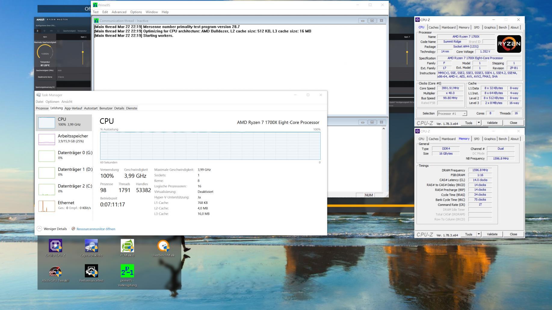

4,0GHz | Octacore |Wasserkühlung
1,35V | R7 1700x | X370 | AM4 | 14nm | UA 1708 PGT | 67°C | mit HS | 7.0h | Moving64 | prime.jpg
Im Leerlauf 1.3V
Hm. Da ist wohl einiges schief gelaufen.
Da lief Prime scheinbar nicht
Bzw sehe ich die Threads nicht
Und auch keine sensorwerte und dass alle cores gleich hoch getaktet waren
Spannung ist für 4ghz wohl auch zu niedrig
Kann kaum glauben dass aktuell steppings unter 1,4v die 4 GHz schaffen
Prime lief zu den Zeitpunkt 7 Stunden, sieht man glaube ich auch an der Temp Sensor links oben und an der Auslastung.
Bei OC kann Ryzen keine Einzelcores mehr runtertakten, geht wenigstens bei mir nicht und ich glaube auch bei keinem anderen.
Ob die Spannung zu niedrig ist ist Ansichtssache meine Kiste booted auch bei 1,2V@4Ghz noch hoch läuft dann nur bei Prime nicht mehr stabil, mit den 1.3V rennt die seit Wochen.
Die Plattform ist noch recht jung und es gibt noch viele Ansätze. Hast du mal geprüft ob bei deinen Temperaturen der Prozessor noch auf allen Kernen mit 100% läuft. Aktuell sieht es so aus das die Ryzen ab 85Grad anfangen mit dem Throtteling und deine Temperaturen sind schon drüber, bei 99Grad schaltet er ab.
Läuft noch auf allen Kernen mit voller Frequenz, beim 1700x zeigt er ja 20 Grad zuviel an, d.h. die 87 angezeigten sind 67 echte Grad.
Das sollte hoffentlich mit dem 507 Bios erledigt sein.
Hast du mal nebenher coretemp laufen lassen oder auf CPU-z geklickt?
Dort siehst du den aktuellen Takt der einzelnen Threads
Bzw wie man im Screen von reous gut sieht, trackt CPUID HWMonitot auch prima
CPU-Z Rechtsklick und AMD Tool sagen beide 100% was ja auch sinn macht, die 20 Grad Offset wurde ja von AMD reingebracht um die Lüftersteuerung zu tunen und nicht um früher die Frequenz runterzufahren.
