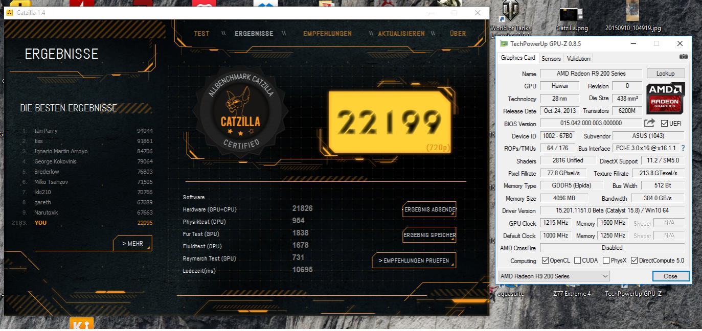

So,
jetzt habe ich meine 290X auch mal gequält.
Bei Catzilla folgende Werte geschafft.
DeGhost89 | 720p | 21826 | 290X ROG | 1215 / 1500Mhz | 72.1% | Wasser | Catzilla besser.jpg
Mal sehen was noch geht.

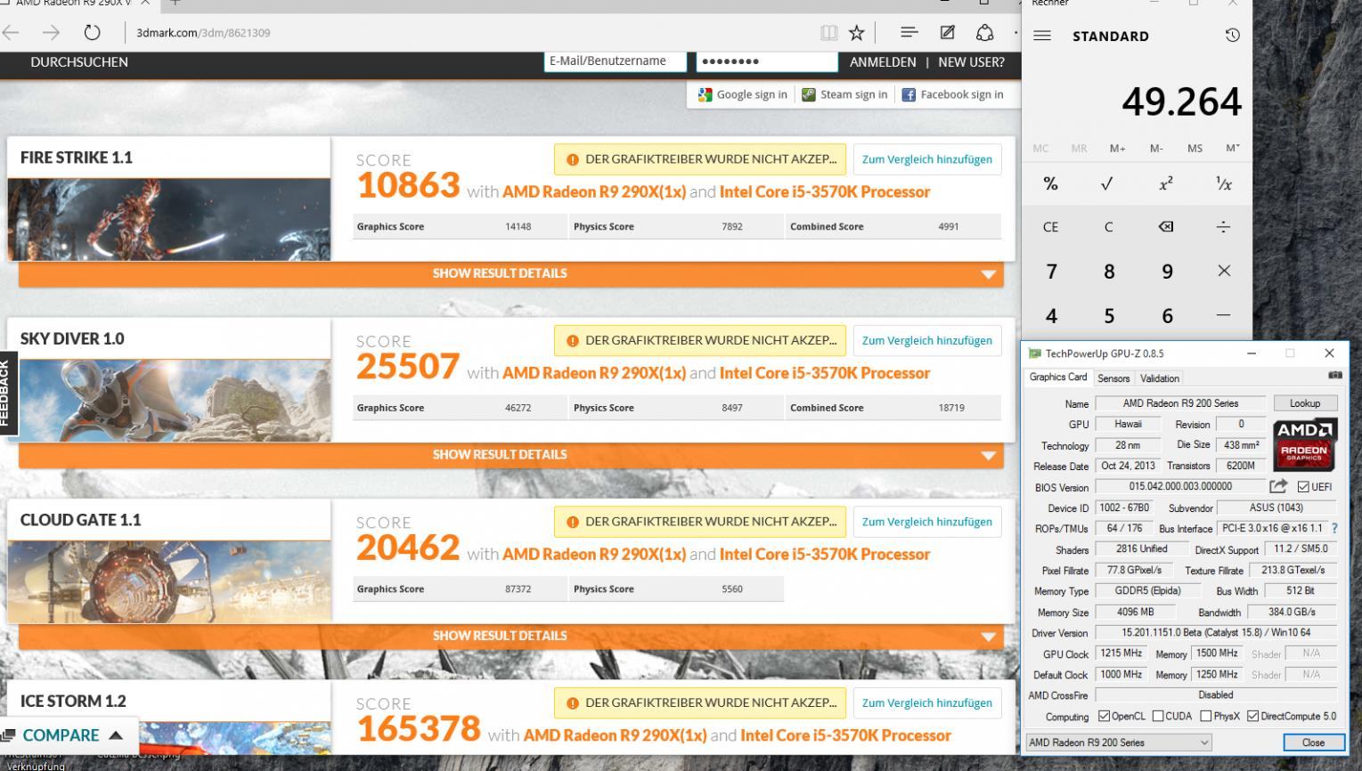

Jetzt ist noch 3dMark dazu gekommen.
DeGhost89 | 3DMark | 49264 | 290X ROG | 1215 / 1500Mhz | 72.1% | Wasser | 3dMArk49K.jpg
Ich weiß ja nicht ob das hier noch gepflegt wird, aber in der Liste stehe ich ja jetzt auf 1 mit einer single GPU. ;-)
