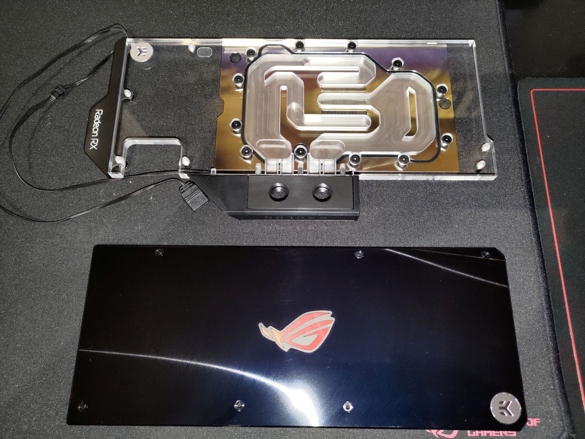

So nach langem Überlegen, ob ich meine RX6900XT nun auch mal umbauen werde...werde ich es jetzt hiermit mal in Angriff nehmen!
Ich hoffe, daß der Umbau nicht allzu kompiziert, gerade in Bezug auf Schrauben lösen usw. sein wird. Hier habe ich immer besonders Schiss, weil ich mal beim Schrauben lösen nen Transistor abgerissen hatte. Seitdem mache ich son Kühlerwechsel äußerst ungern!
Naja wird schon schief gehen. ;)
DEn R.O.G Sticker habe ich nur mal so "just for fun" drauf geklebt.

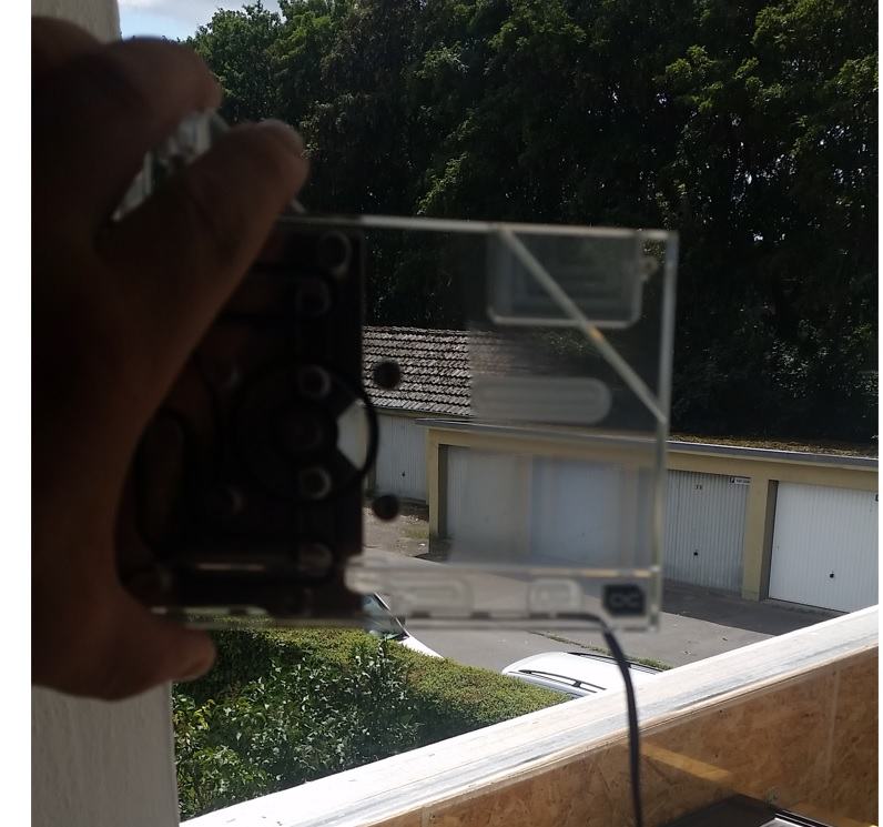

Hab zwischen den Plexi matten Streifen, der sich über die letzten 6-7 cm bis Hinterkante erstreckt.
Sieht aus wie Dreck, ist aber mattiert.....und auch noch krumm.
Muss das so aussehen beim Alpha? Nee, oder?
Das ist definitiv nicht normal. Aber sieh es mal so, hast wenigstens eine Special Edition bekommen. :fresse2:
Dicht ist er (hab den mal im Testkreislauf eingebunden)
Das Procedere ärgert mich jetzt.
Ticket eröffnen, warten, lossenden, neuen bekommen und eigentlich keine Lust zu warten. - also 1,5 Wochen :/
Ich bau mal den CPU Block ein.....als Trost.
Kannst ja nachfragen, ob du einfach etwas Erstattung bekommst anstatt das komplette Teil auszutauschen. Sollte eigentlich win-Win sein.
Bei meinem Nova mit noch deutlich härteren Mängeln haben die auf die Anfrage zwar nicht einmal reagiert, aber vielleicht hast du ja mehr Glück 😅
Naja, ist Alternate. Glaub kaum, das da einer schachert^^
Die geben den ja auch zurück.
Ah stimmt ja, da ist ja Alternate dazwischen :wall:
Dann wird das sicher was gehen - bei mir war es damals leider Direktbestellung bei ALC :poop:

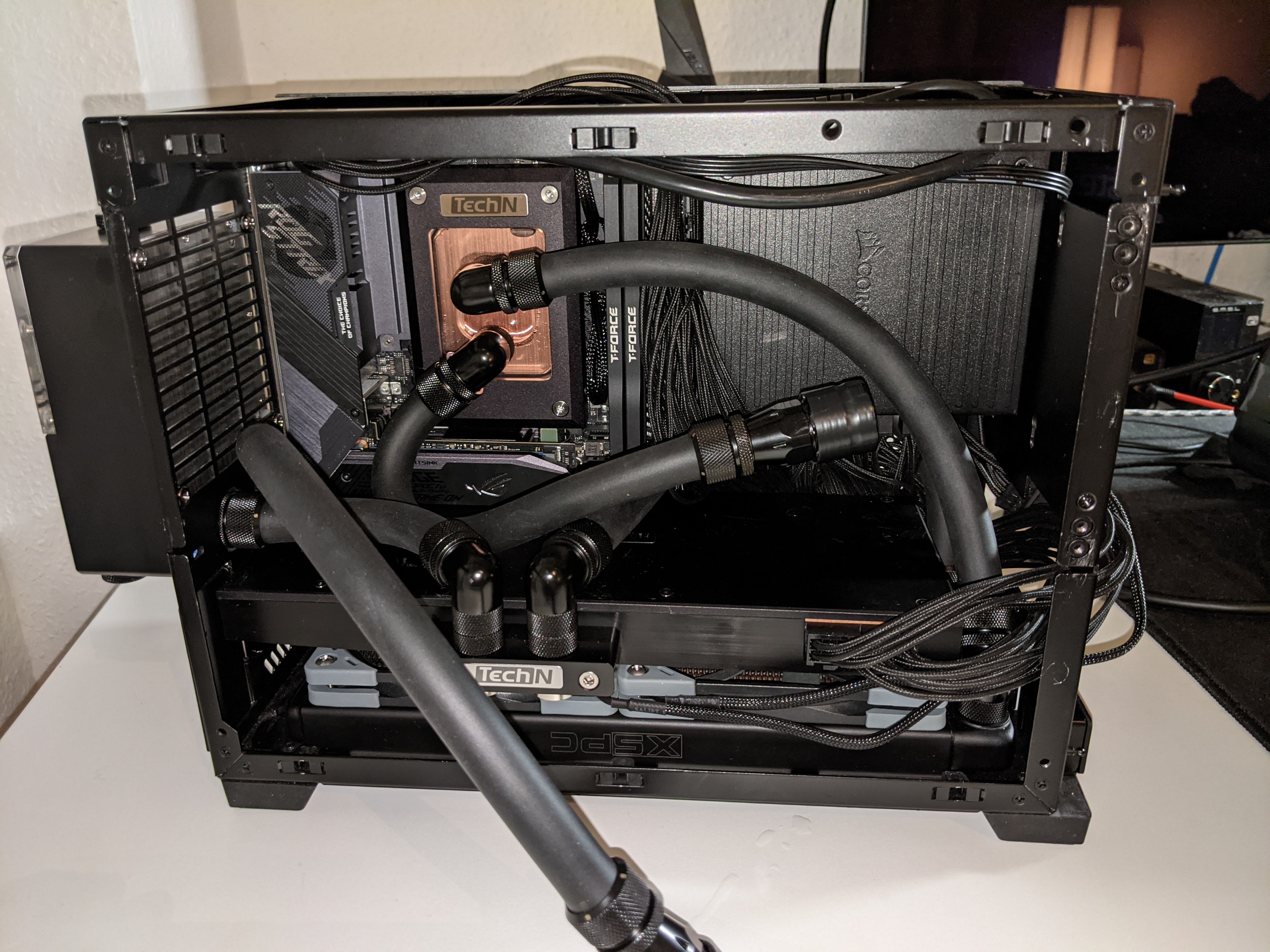

Bei der 6900XT kommt der Block von TechN zur Verwendung. Qualität scheint alles super zu sein. Bei mir waren die Pads auch nicht perfekt zugeschnitten, aber das erwarte
ich auch erlich gesagt nicht. Support von TechN ist einfach nur Spitze. Anleitung hätte an 1-2 Stellen etwas genauer sein können.
Kühlung:
TechN CPU Block
TechN GPU Block
Iceman NCase M1 Reservoir mit
Liang DDC-1Plus T PWM Pumpe
Alphacool Nexxos ST25 240 Radiator
mit 2x Scythe Kazeflex Lüftern
XSPC TX240 Radiator
mit 2x Sctyhe Kazeflex Slim Lüftern

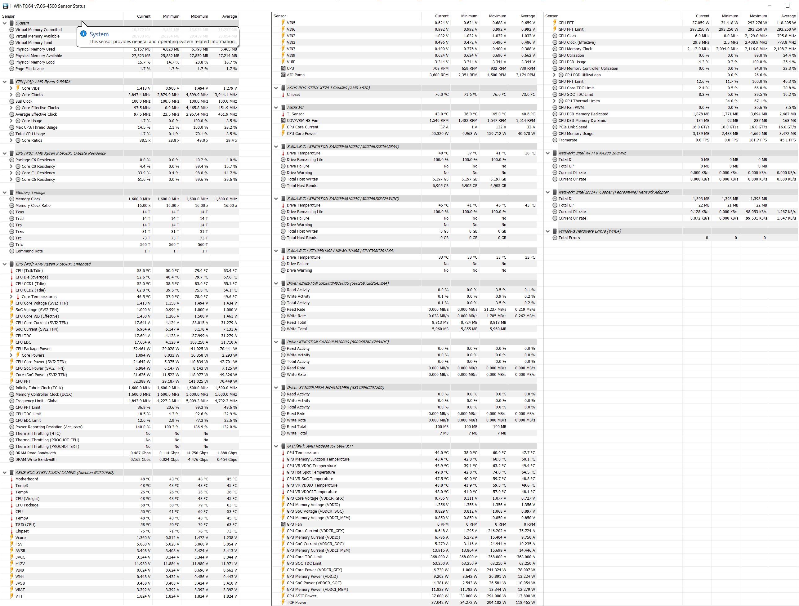

Hier die Werte nach einem Lauf Timespy.
Hast du nochmal ein Bild von deinem System? :)
Hast du einen Sensor für die Wassertemperatur?
So sieht das ganze aus wenn der seitlich Radiator noch nicht angschlossen ist. Der wird über zwei Schnellkupplungen von Bykski angeschlossen und an der Seite
festgeschraubt. Leider lässt sich das Seitenteil nicht mehr vollständig schließen, weil die Halterung des Radiators leicht gegen die Wasseranschlüsse der GPU drückt.
Theoretisch könnte man das wegflexen, aber möchte das Gehäuse in heilem Zustand lassen. Habe sowieso nicht damit gerechnet, dass man das Seitenteil zu bekommt, da
laut Maßen des GPU-Blocks der eigentlich aus dem Gehäuse mit 2-3 mm rausgucken müsste. Aber er passt gerade so. Unten zwischen Radiator/Lüfter und GPU sind vielleicht
2-3 mm Luft. Alles sehr sehr eng und nun vollgestopft mit Kabeln und Schläuchen.
Temperatursensor ist der Asus EC -> T_Sensor. Ist ein Plug von Barrow und habe ihn an den seitlichen Radiator angeschlossen.

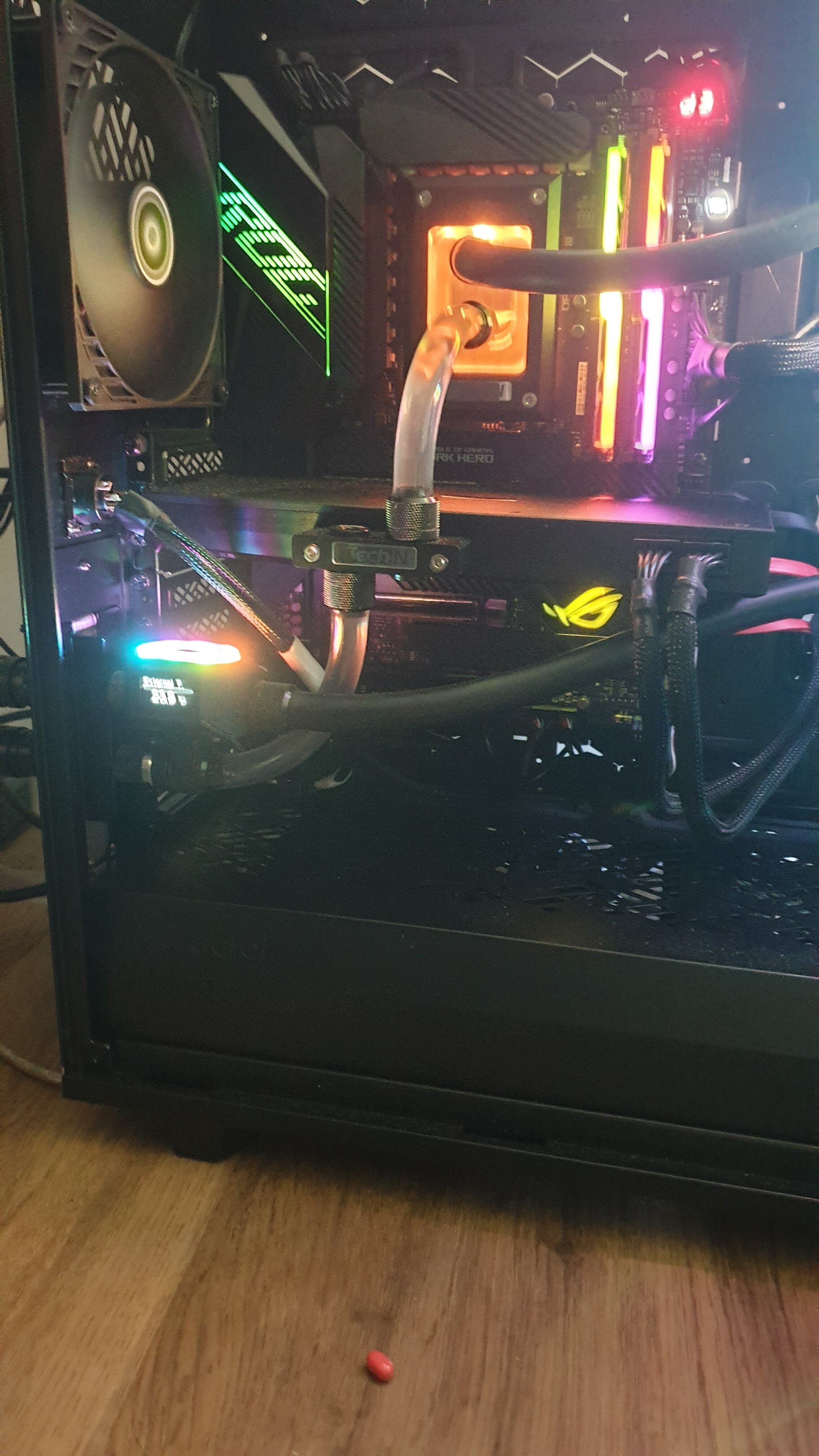

Bin echt zufrieden mit dem TechN. Gegenüber dem ALC habe ich ca. 25 Liter Durchfluss gewonnen und die Temps sind bei mir nicht schlechter.

Könnten die TechN Besitzer noch ein paar Bilder mit montiertem und/oder im System verbauten Kühler posten?
Wäre echt super!😋
Wäre echt super!😋

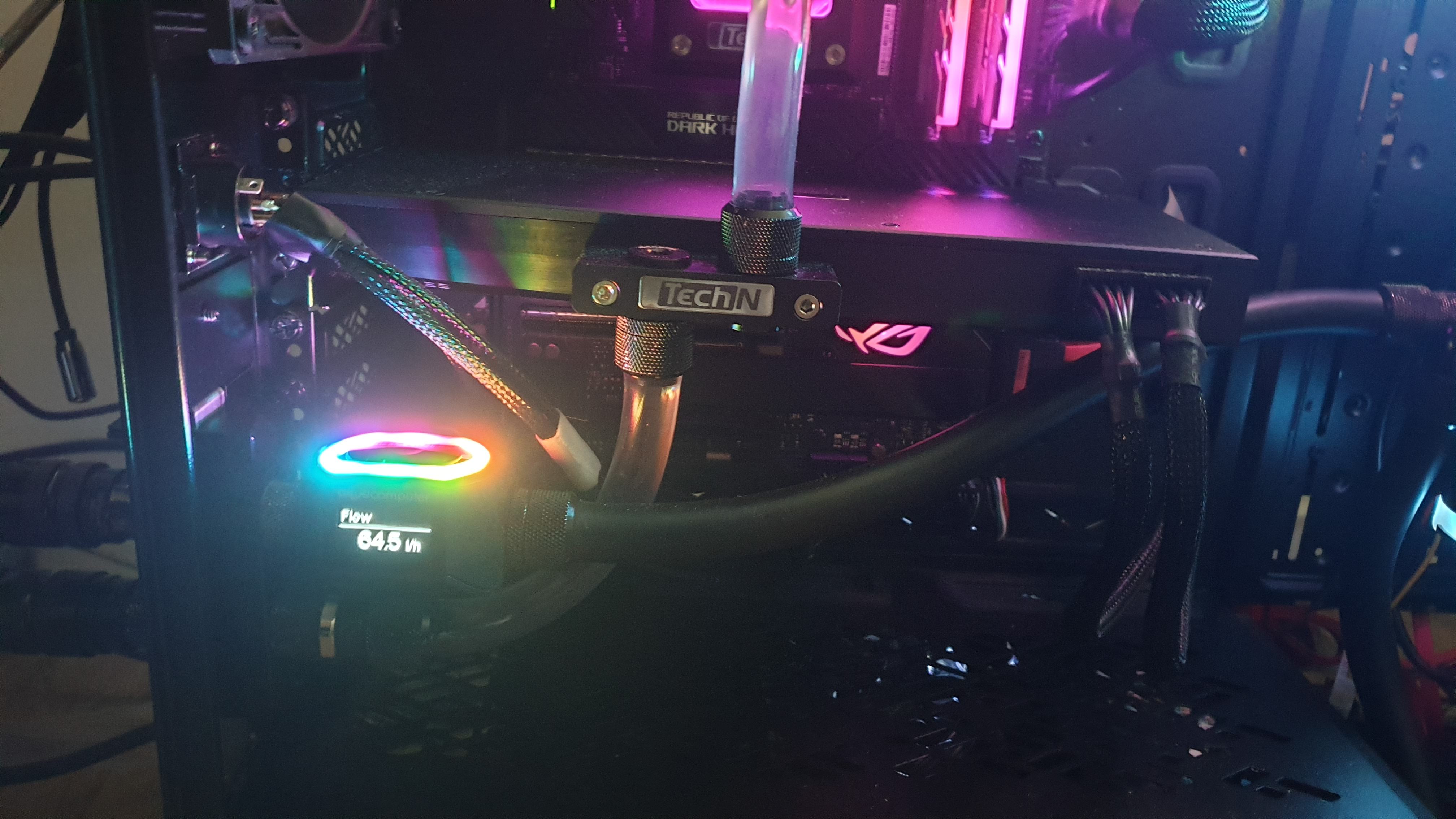

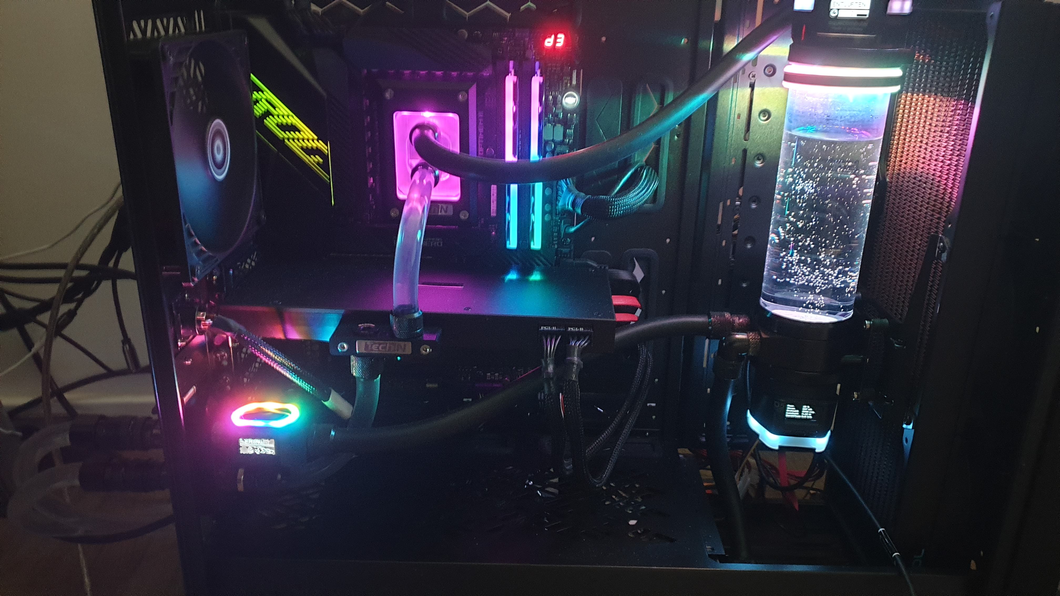

Bisauf Staub sieht man da nicht viel.
Das ganze RGPx blendet stark

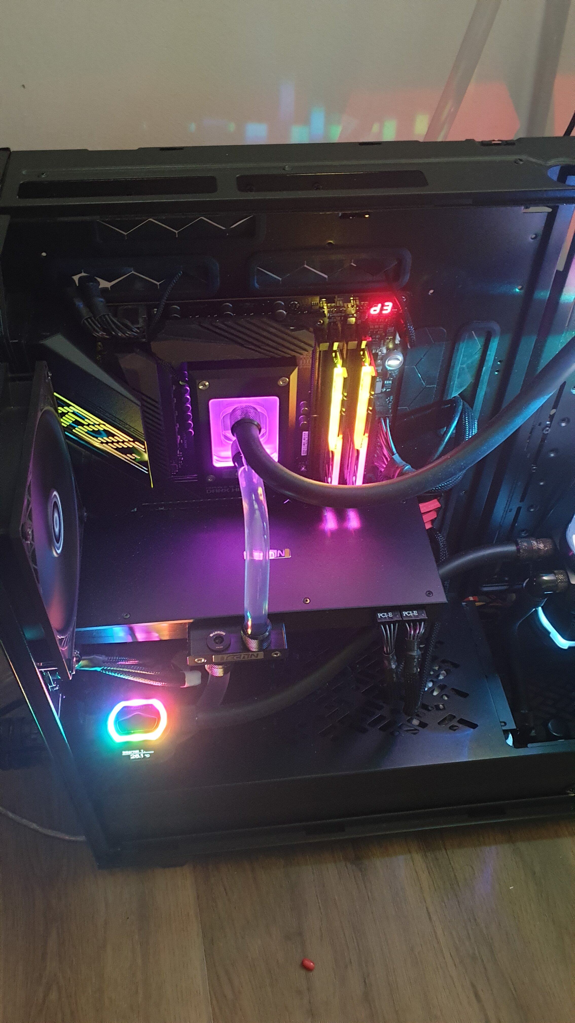

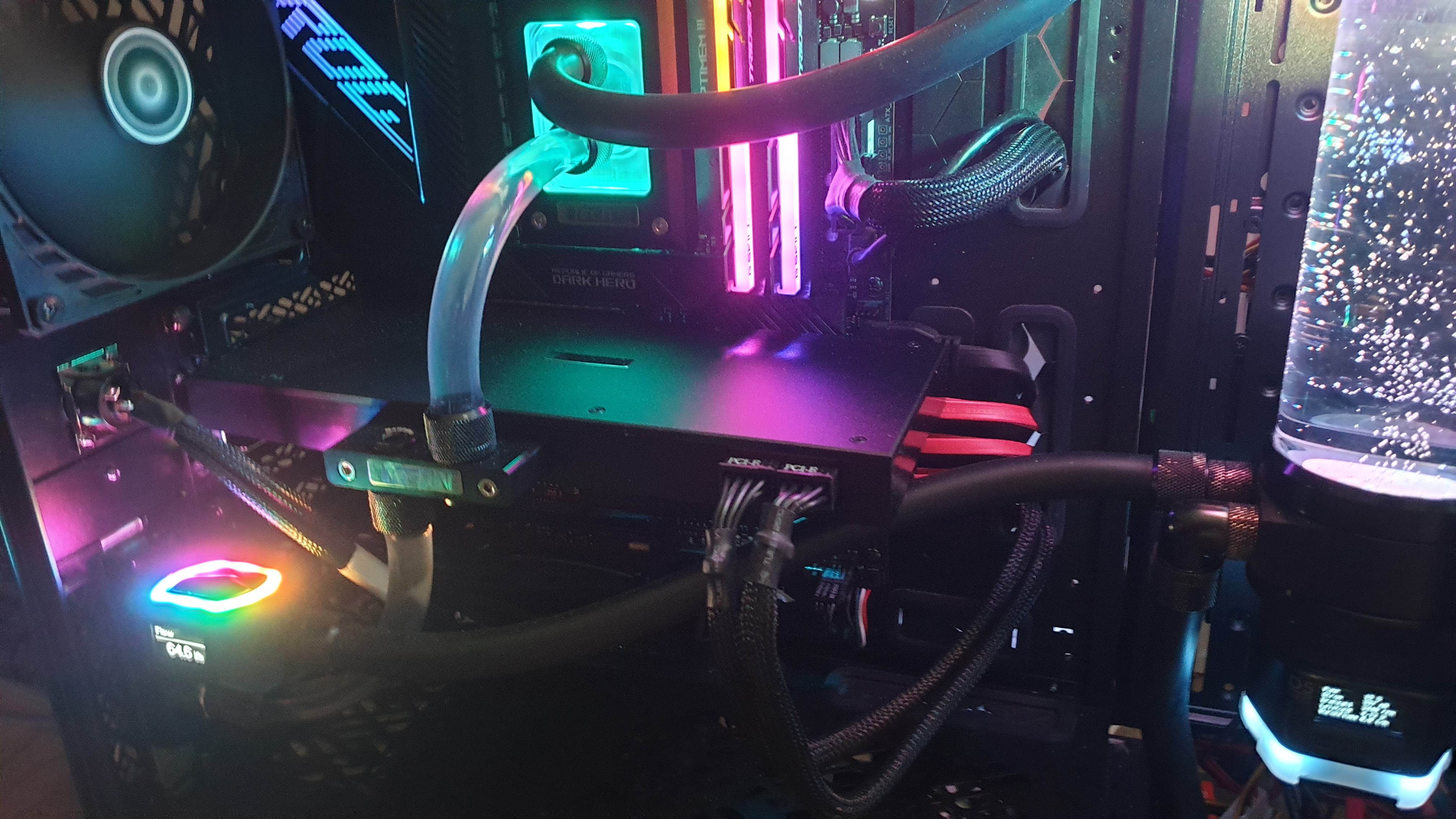

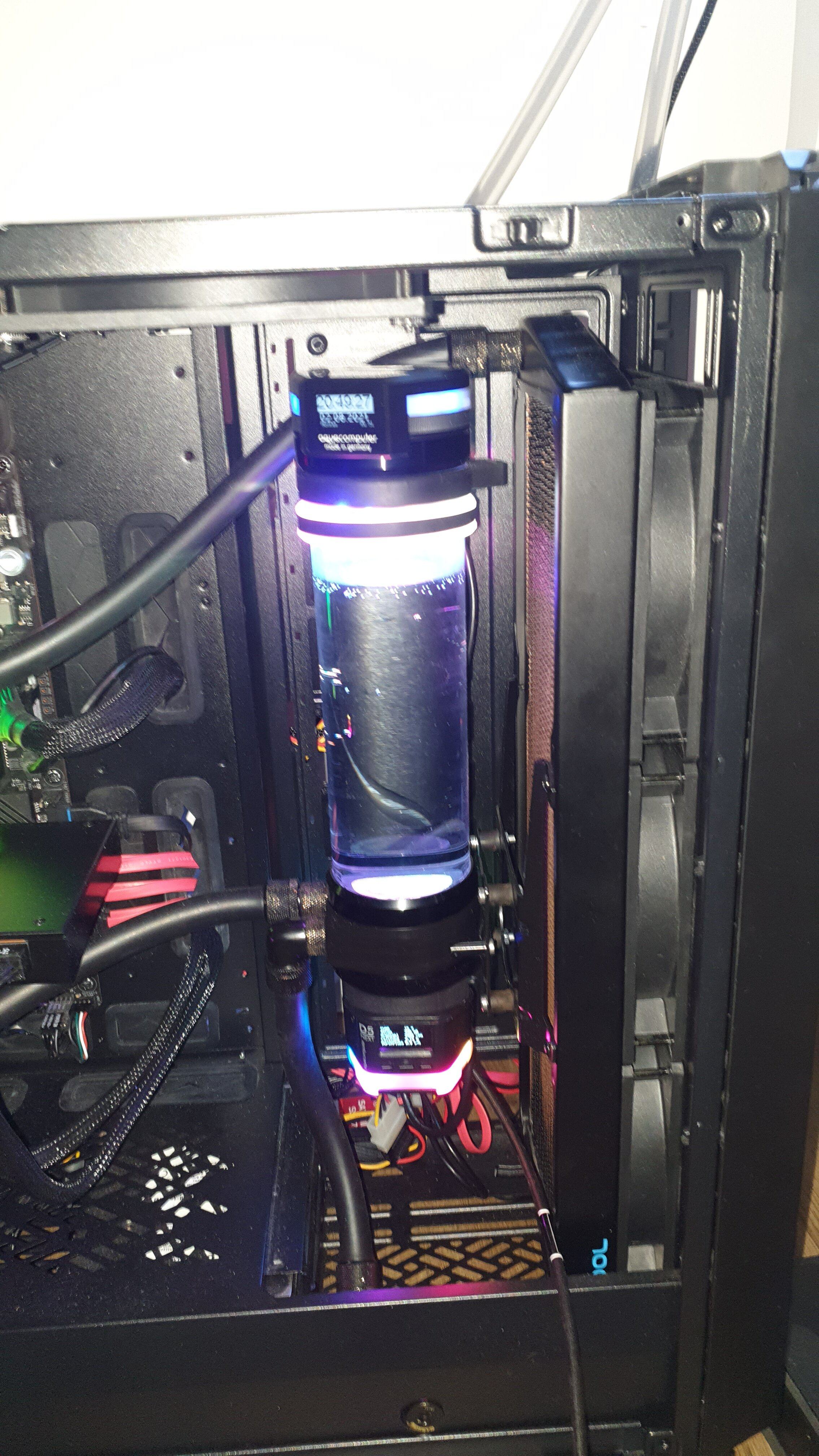

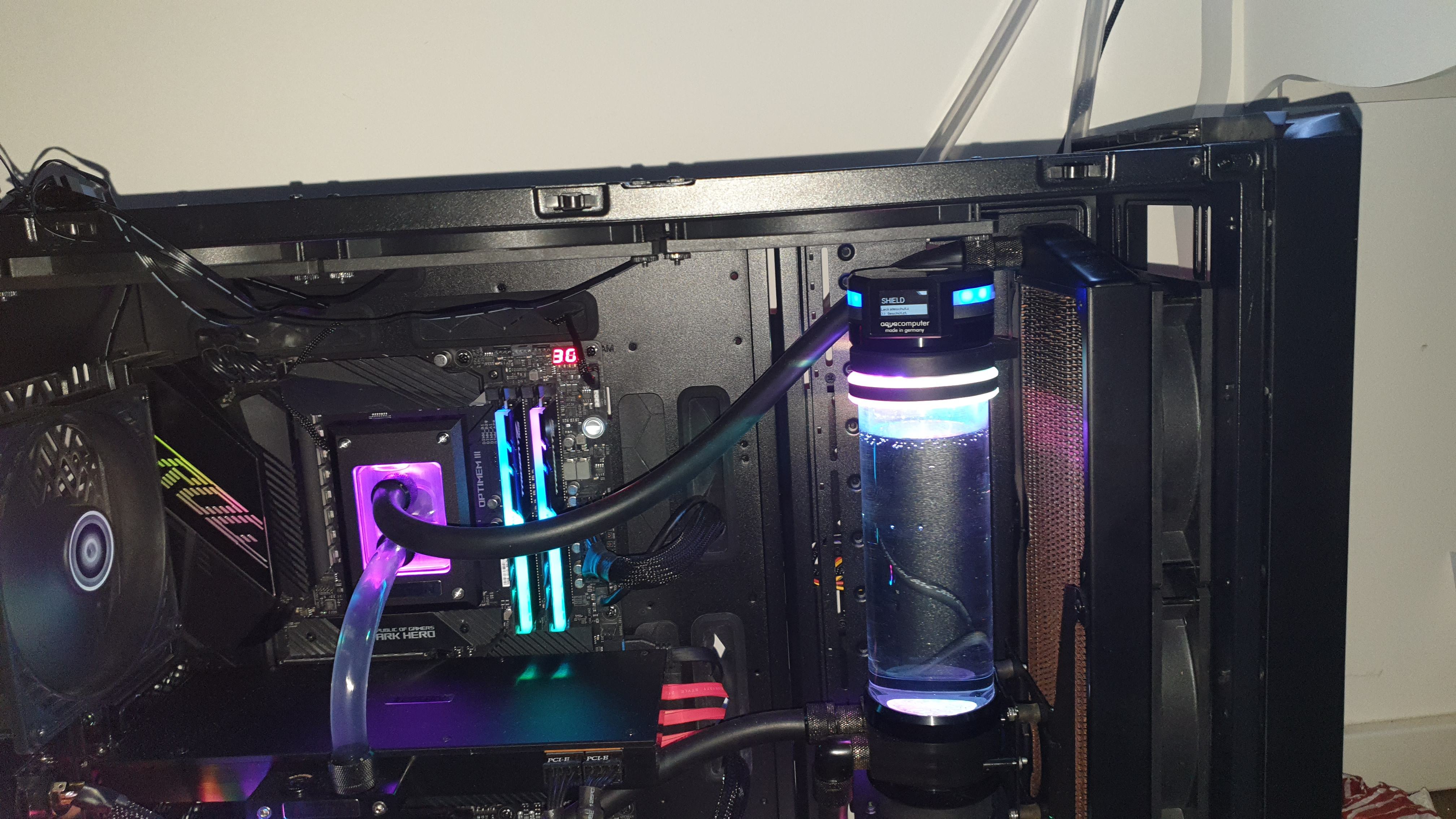

@KaerMorhen
Welche Ultitube Größe ist das?
Überlege mir eine größere Röhre zu holen. Habe ein Define 7 XL und bin am überlegen ob 150 oder 200. Auf deinen Bildern ist doch das Meshify 2XL oder? Also so ziemich die gleiche Größe
200er, mache eben mal den Deckel drauf, dann ist oben wenig Platz für einen Radi, Lüfter sind Arctic P14 die müssten 27mm haben?
Je nach Radiator und Montage oder am Boden+ Shoggy.
Habe noch ne Befestigung für den Ring mit dem eingestanzten Gewinde für mehr Stabilität genutzt aber, der Gummiring ist komplett porös und am reissen, muss da wohl mal AC anschreiben.
:btt2:
@KaerMorhen
Hast du jedes Fitting mit Zange ohne Schutz angezogen oder sieht das auf den Fotos nur so aus?
Nein, aber habe die gewechselt und beim wieder zusammen bauen, dann weitere malträtiert. Ist nur kosmetisch.
Musste einige mit der Zange Fixieren, ansonsten hätte der Schlauch die wieder aufgedreht. Der Watercool EPDM 16/10 ist da sehr eigen.
