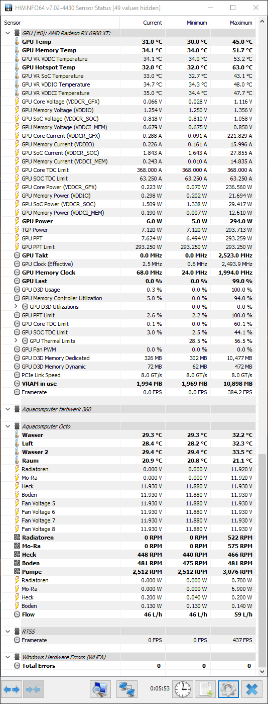

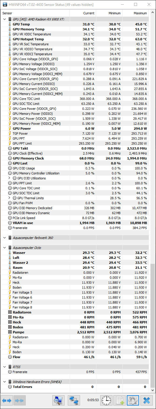

Das hat geklappt: SOTTR Benchmark in angewärmter Umgebung, Treiber/MPT @stock +15% PL: max. 45/63°C dank LM. :bigok:
Das System ist so nahezu lautlos, der feine Chip taktet nah an 2,5 GHz. Hoffentlich bleiben die Temps mal für ne Weile so. :hmm:

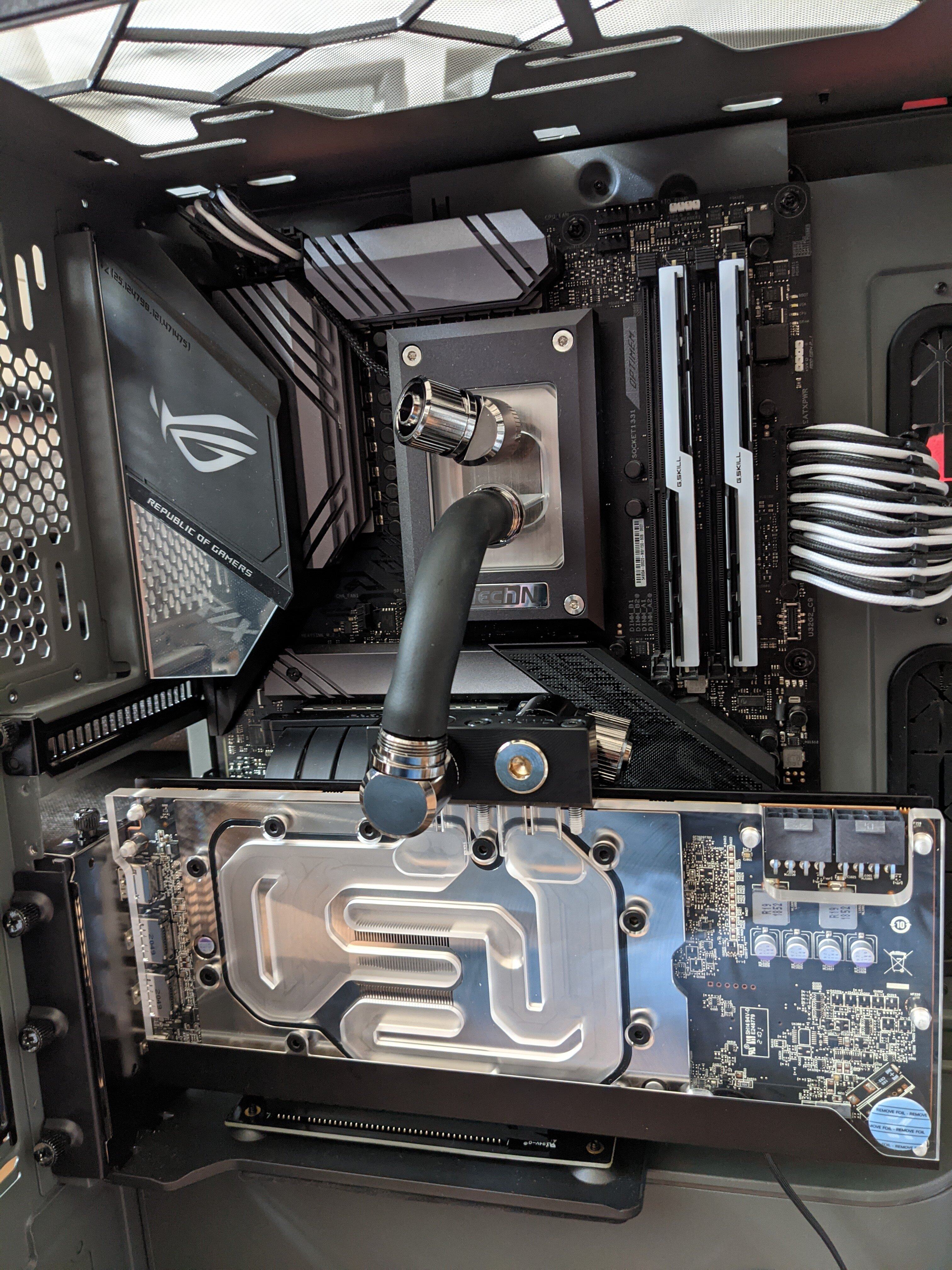

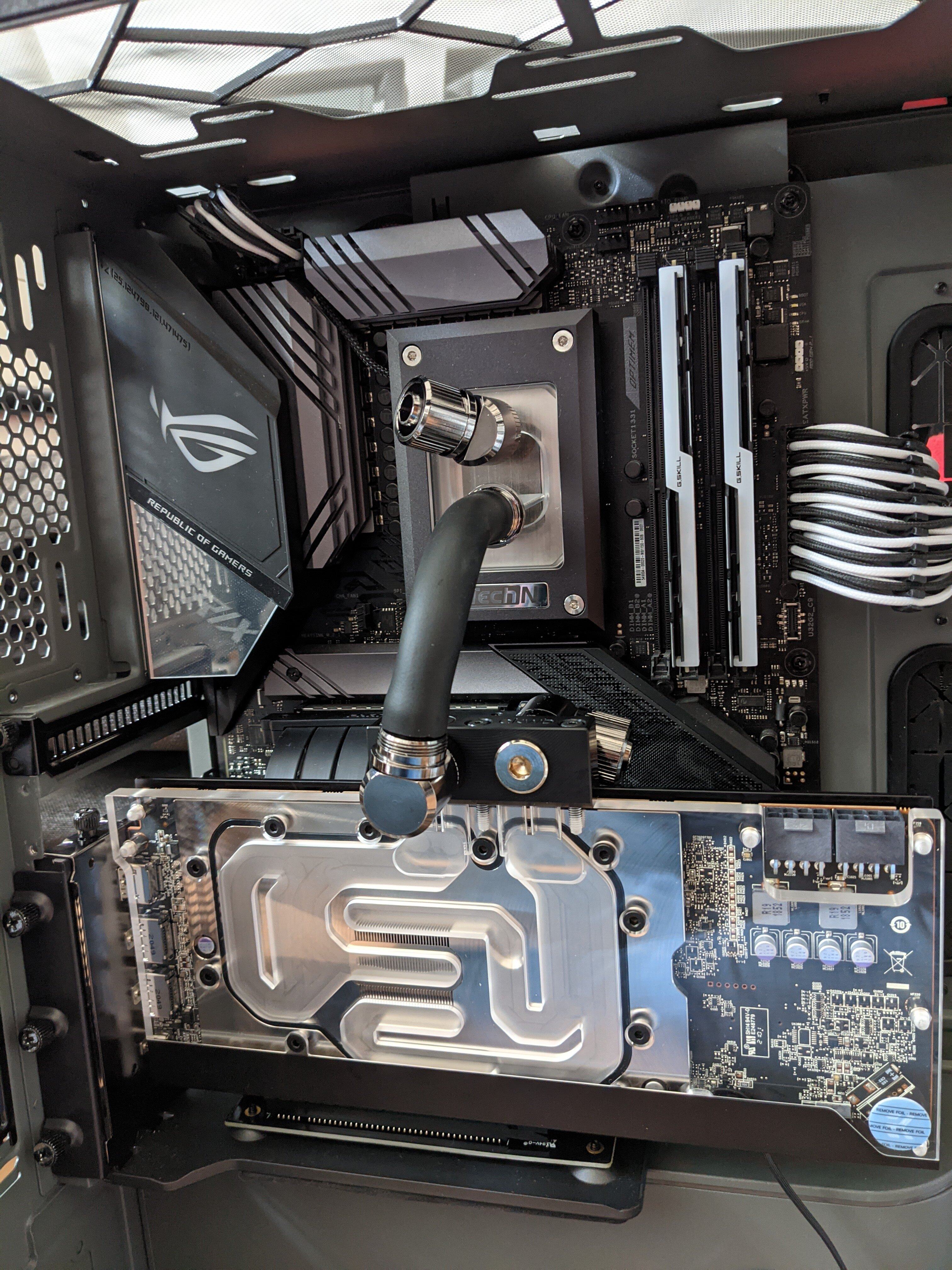

Hier einmal der EK 6900XT Classic. :)

Wieso vergessen eigentlich die Folie vom EK Logo abzuziehen hahahahahahah
Zu dem Zeitpunkt war es eigentlich noch Absicht, aber mir fällt auf, dass ich ihn immer noch dran habe, aber die Wasserkühlung fertig ist. :fresse:
Solange keine Folie mehr auf den Wärmeleitpads ist ...
Sag ich doch . Fällt mir immer öfter bei Fotos selbst von fertigen Waküs auf

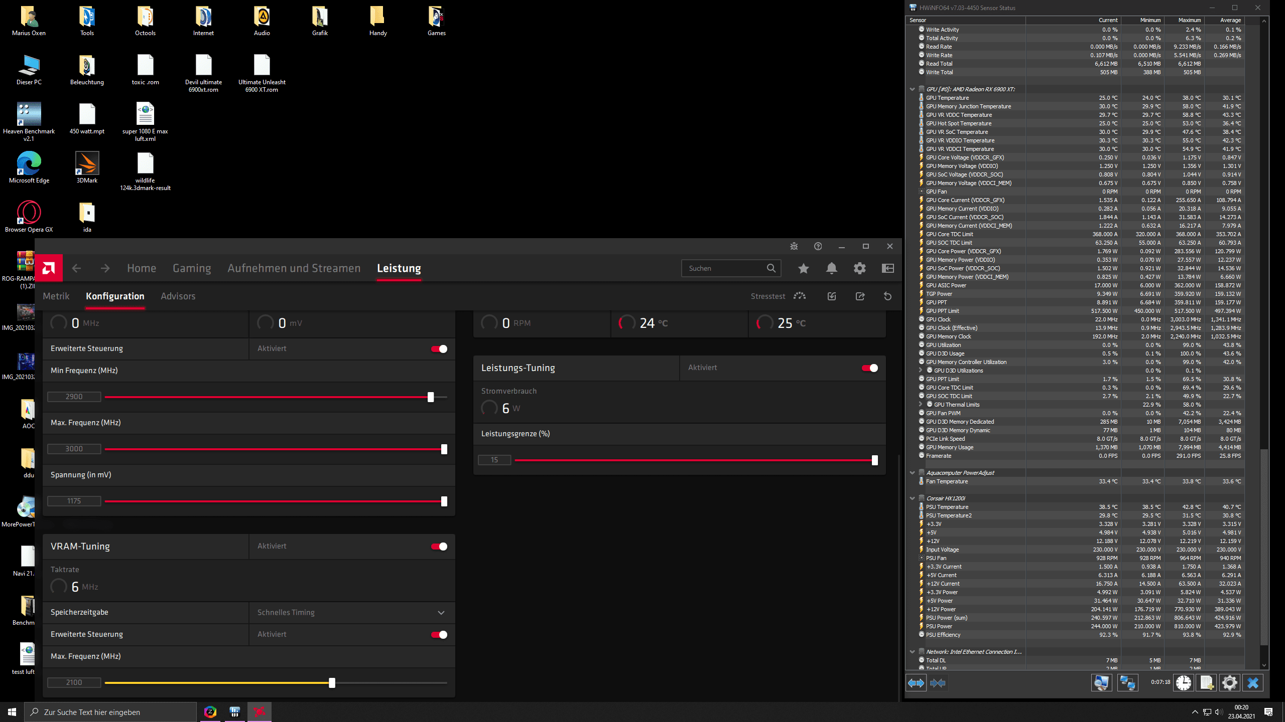

So erst einmal Super Dank an EZmodding für den Mega Support. Kühler verbaut mit LM und EC360 Pads . Ebenfalls Backplate Pad mod.
8 Min Furmark Powerlimit 517 Watt
@ILoveTattoo Was ist denn ein Backplate Pad mod? Bis auf Ek sehen die meisten Hersteller doch sowieso Wärmeleitpads auf der Rückseite vor, oder?
Bei dem Byski sind kein Pads für die Rückseit vorgesehen. Also 2*2mm pads übernander und auf die Caps und rund um die Gpu angebracht . Sind bestimmt noch mal 4-5 grad weniger

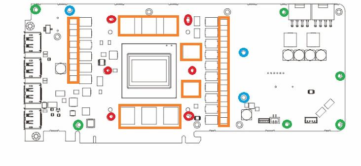

Wer ne Anleitung für den Byski Kühler für ne 6900 XT AMD Ref Karte braucht
Anleitung für ne AMD 6900 XT Ref Karte. Pads sind alle die gleichen 2mm Soft blau
Rot sind die Federschrauben
Blau die kurzen schwarzen
Grün die Backplate schrauben
Ich habe EC360er Pads für den Kühler verwendet , und die Orginalen als Backplatemod . 2x über die Caps auf der Rückseite und run um die GPU herum. So konnte ich die GPU Hotspot Temp um ca 4-5 Grad senken.

@ILoveTattoo Ist der Abstand auf der Rückseite wirklich 4mm?
Sind die Standardpads auch 2mm? Welche EC360 hast du genommen? Gold, Silver, Bronze, Blue, Graphite?
Silver habe ich genommen. Ja die Backplate ist ausgeschnitten .
