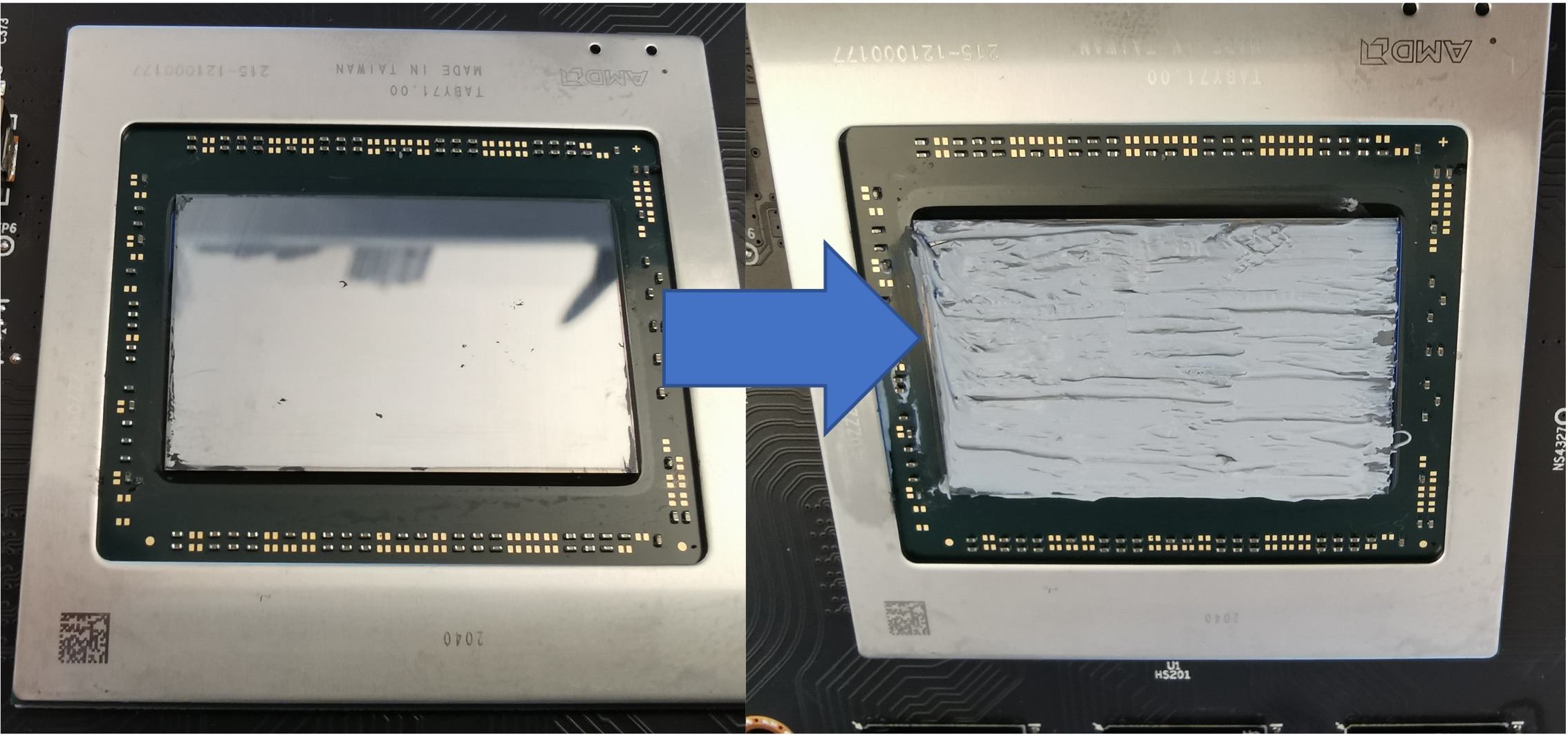

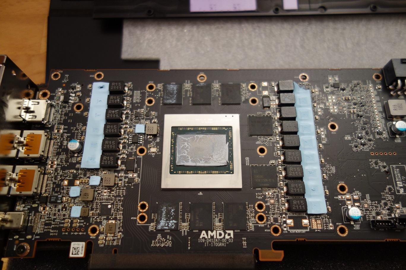

Vorher aus der Apotheke etwas Isopropanol geholt, weil man den Chip putzen muss.

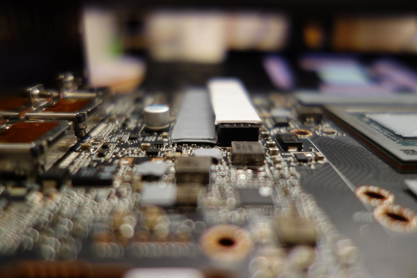

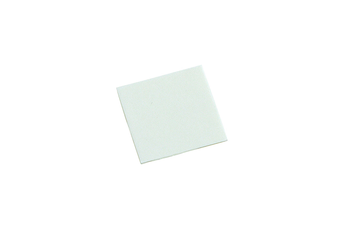

Also Karte raus und Kühler runter, da findet sich ein Video "deshroud 6800" sowas in der Richtung, wo man versteht (der langhaarige Typ), wo die Schrauben sind und wie man die Lüfter absteckt. Kühler runter ist so 10 bis 15 min. Dann putz ich den Chip, da klebt dieser Wärmepad drauf, aber nicht extrem fest. Kühler mit Gefühl runter, das geht schon.

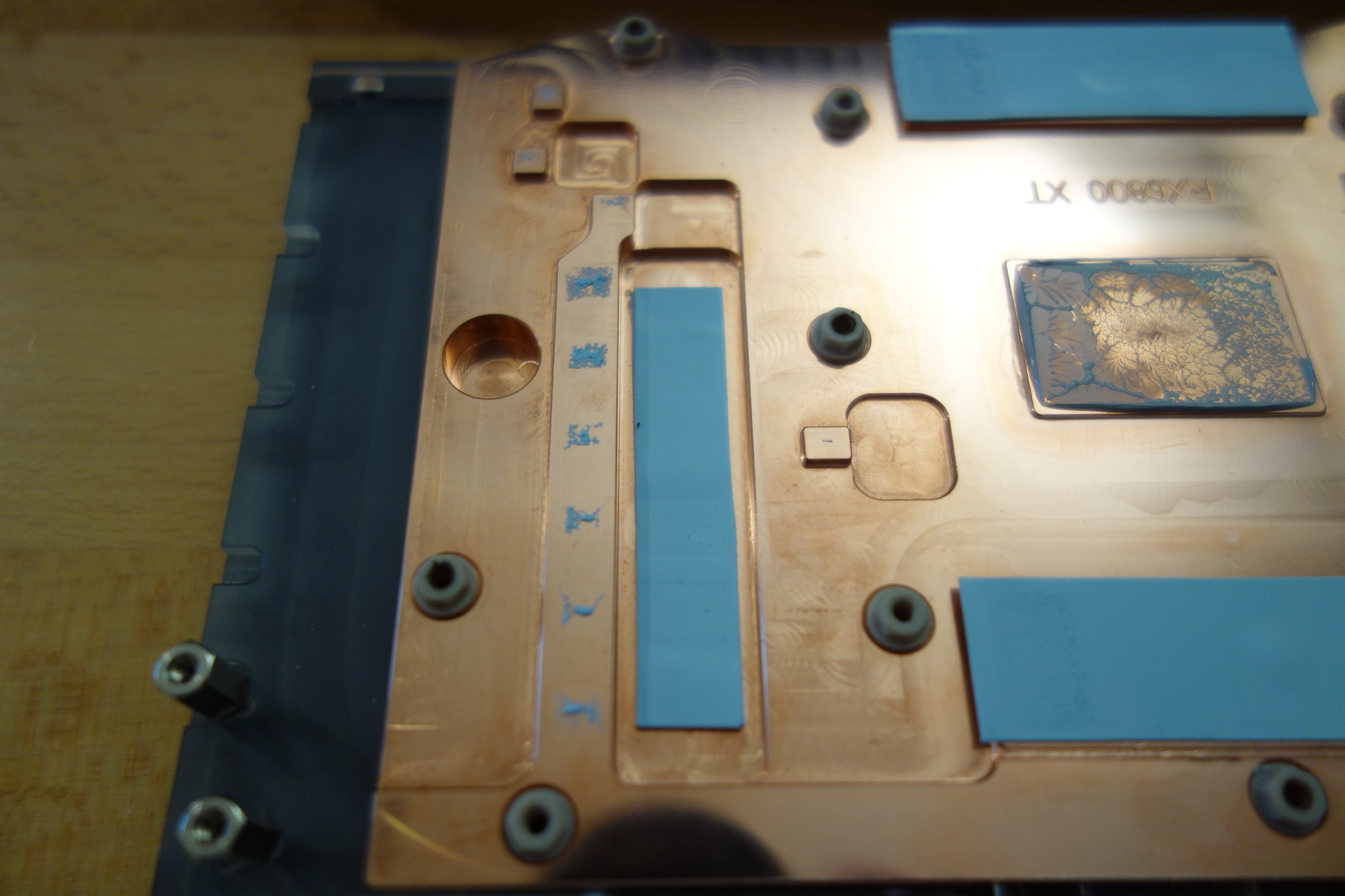

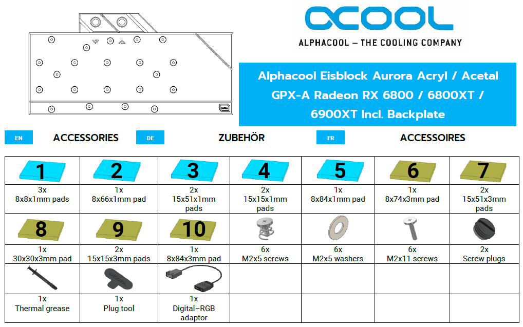

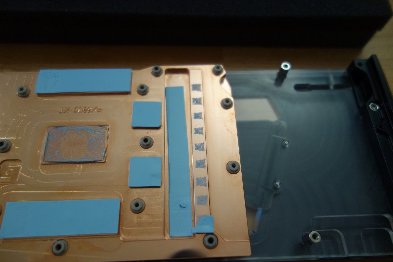

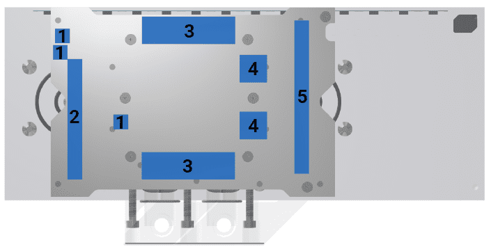

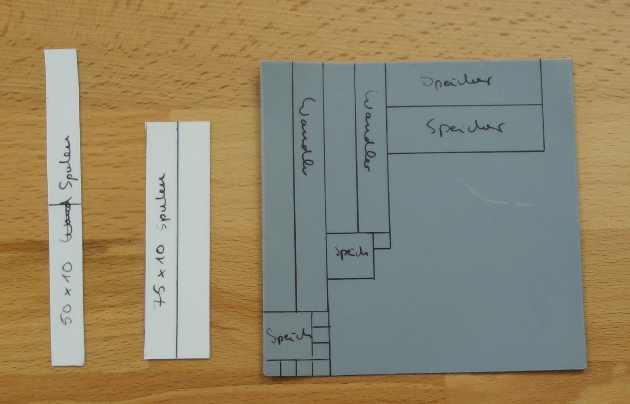

Wenn die GPU sauber ist, Paste rauf (hatte MX5 und Kryonaut zur Auswahl, hab ich für zweiteres entscheiden, die Kryonaut hätt ich aber bissl wärmen sollen - Warmwasserbad - weil die war eigentlich etwas zu zäh, dann auf der Karte die neuen Pads drauf, auf die Backplate, andere Seite auch Pads rauf und dann den Kühlblock mit der Karte verschrauben und hinten die Backplate. Dann ist die Karte schon mal safe. Das waren ca. 15 min.

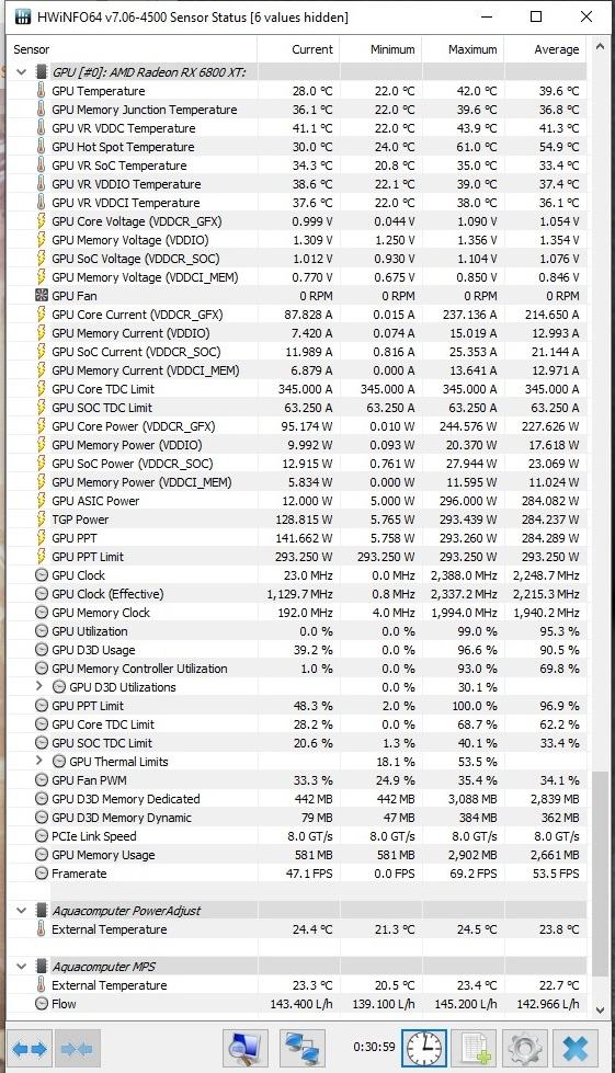

Alles in allem hats schon etwas Zeit gekostet, aber die Komplexität war gut beherrschbar. Bekommst du sicher auch gut hin.

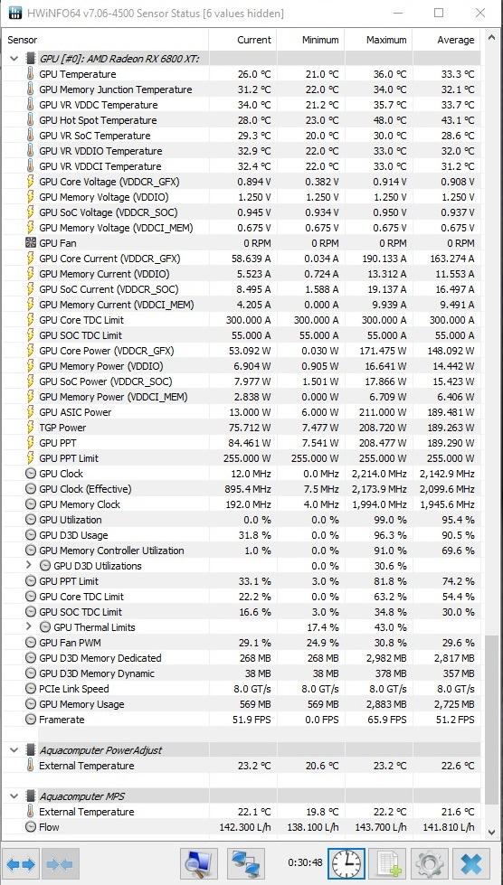

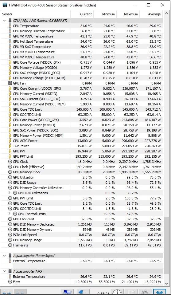

Es ginge noch perfekter, aber ich wollts wissen und die Kühlleistung passt. Wenn Muse ist, mach ich das nochmal nen Ticken sauberer und versuchs vielleicht auch mit der MX5.
