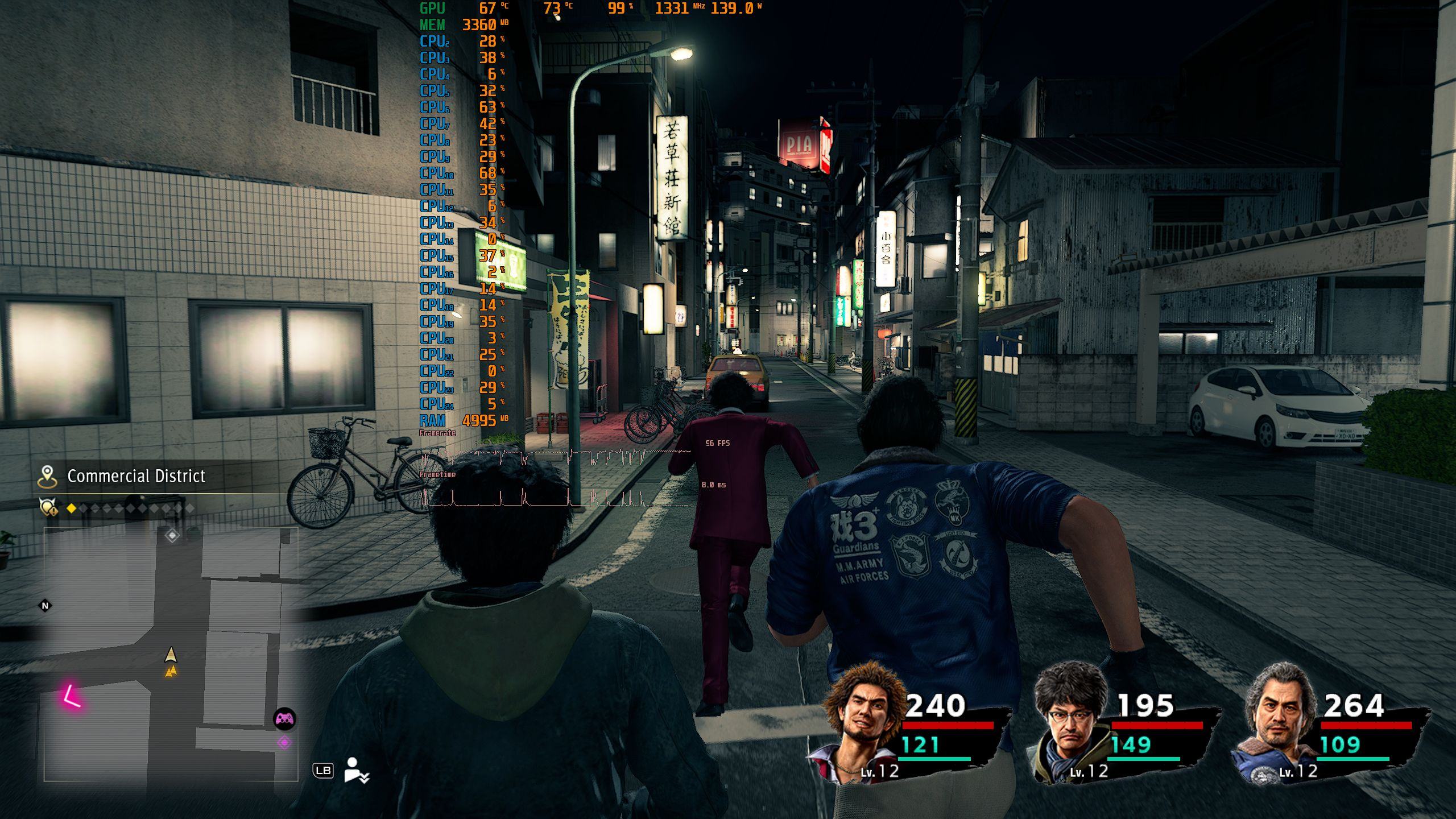

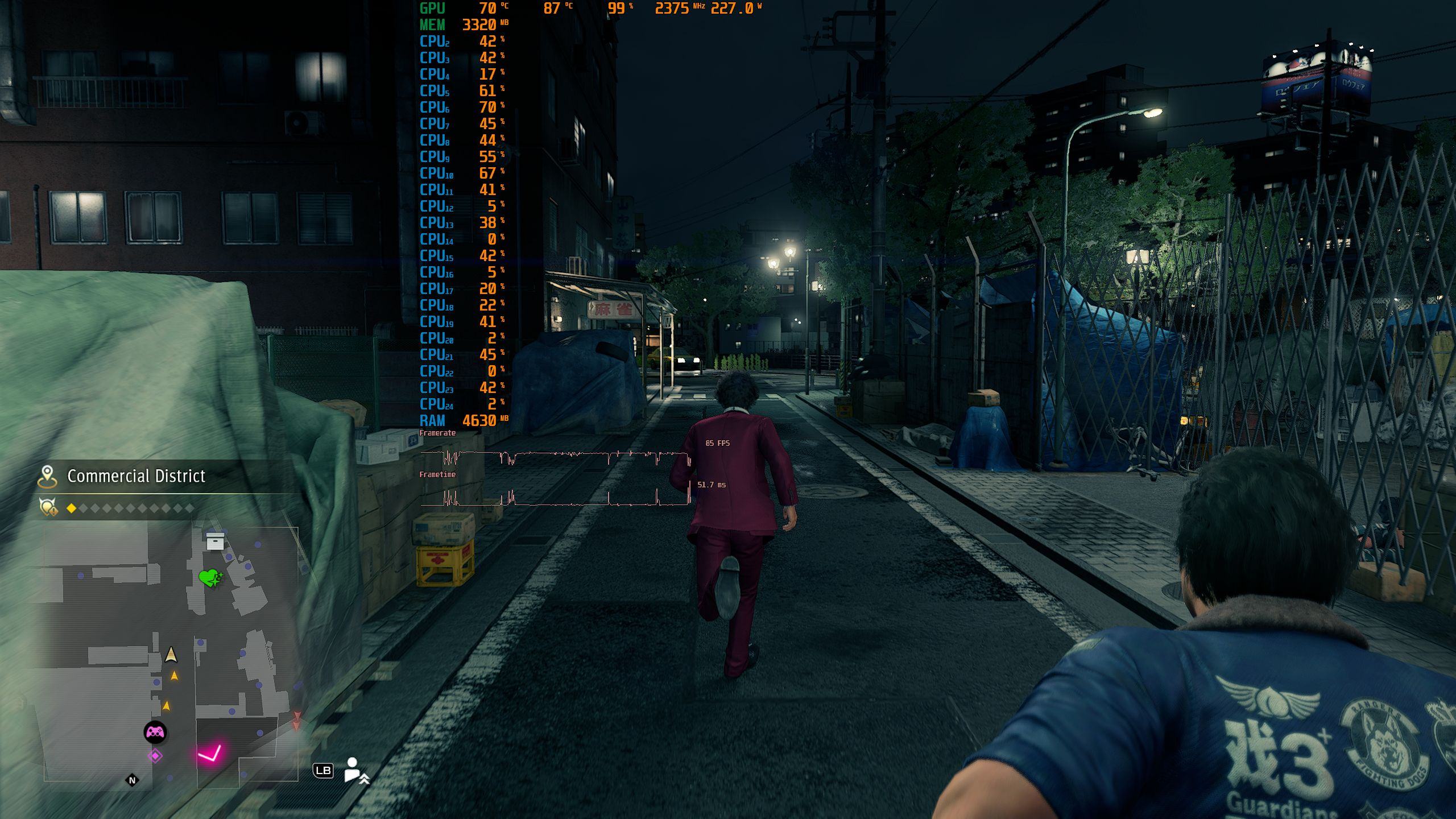

Ich habe hier jetzt mal zwei Screenshots gemacht, wenn die Drops aufgetreten sind. Man sieht sie auch im FPS Graph. Leider ist es schwer auszumachen wie tief sie droppen aber das sieht ja schon fast nach 0 FPS aus!? Ich kann es leider immernoch schwer beschreiben. Es fühlt sich nicht wie mit zu schwacher GPU an, wo die FPS halt im Keller sind. Es ist wie gesagt nur der Bruchteil einer Sekunde und dann bin ich sofort wieder bei über 100 FPS.
Naja, vielleicht könnt ihr ja was damit anfangen und erkennt das Problem.

Wie sind deine CPU-Settings? Alles default? Hmm, im ersten Bild taktet die Karte 1000 MHz zu niedrig trotz 99 % Auslastung. Möglicherweise kann deine CPU nicht mehr als ~ 100 FPS liefern und somit sind 1300 MHz ausreichend. Aber schon seltsam, dass da 1 GHz so viel an Temperaturen ausmacht (in einem CPU-Limit). Welche Auflösung betreibst du?

Auflösung ist 1440p. CPU läuft mit Curve Optimizer -20. Vielleicht habe ich bei dem ersten Bild nur ein blöden Zeitpunkt erwischt, wo der Takt etwas runter ging?

Naja, falls CPU-Limit (kann ja hinkommen mit all den Issues), dann reicht evtl. auch 1300 MHz. Komisch ist nur die Indikation von 99 % Auslastung (?). Welcher Full-Screen-Modus ist aktiv? Vollbild? Evtl. hilft ja ein Wechsel hier in dem speziellen Game?
