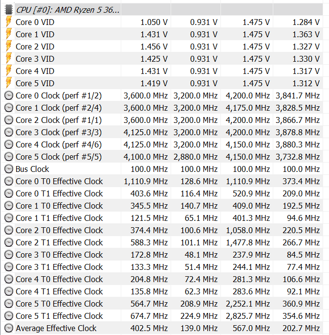

Ja dann passt das. Der Taskmanager ist für die Mechanismen vom Ryzen zu dumm, der zeigt bei mir auch mind. 3,5Ghz meist sogar 3,8Ghz an, obwohl die meisten Kerne schlafen.
HWInfo zeigt zwar auch bei schlafenden Kernen min. 3,6GHz an, aber beim Effective Clock sieht man dann 25-200Mhz bei den schlafenden Cores.

Nicht jedes Programm kann es überhaupt auslesen bzw richtig anzeigen, Ryzen Master und HWinfo können es, in HWinfo musst aber bei Effective Clock schauen.

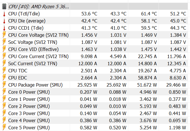

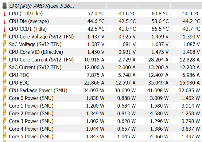

Solche niedrigen Werte wie bei dir hätte ich auch gerne.
Die Sensordaten hier liefen über 10 Minuten.

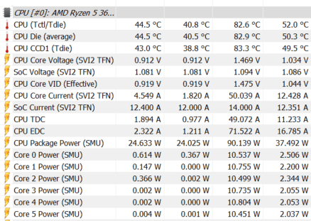

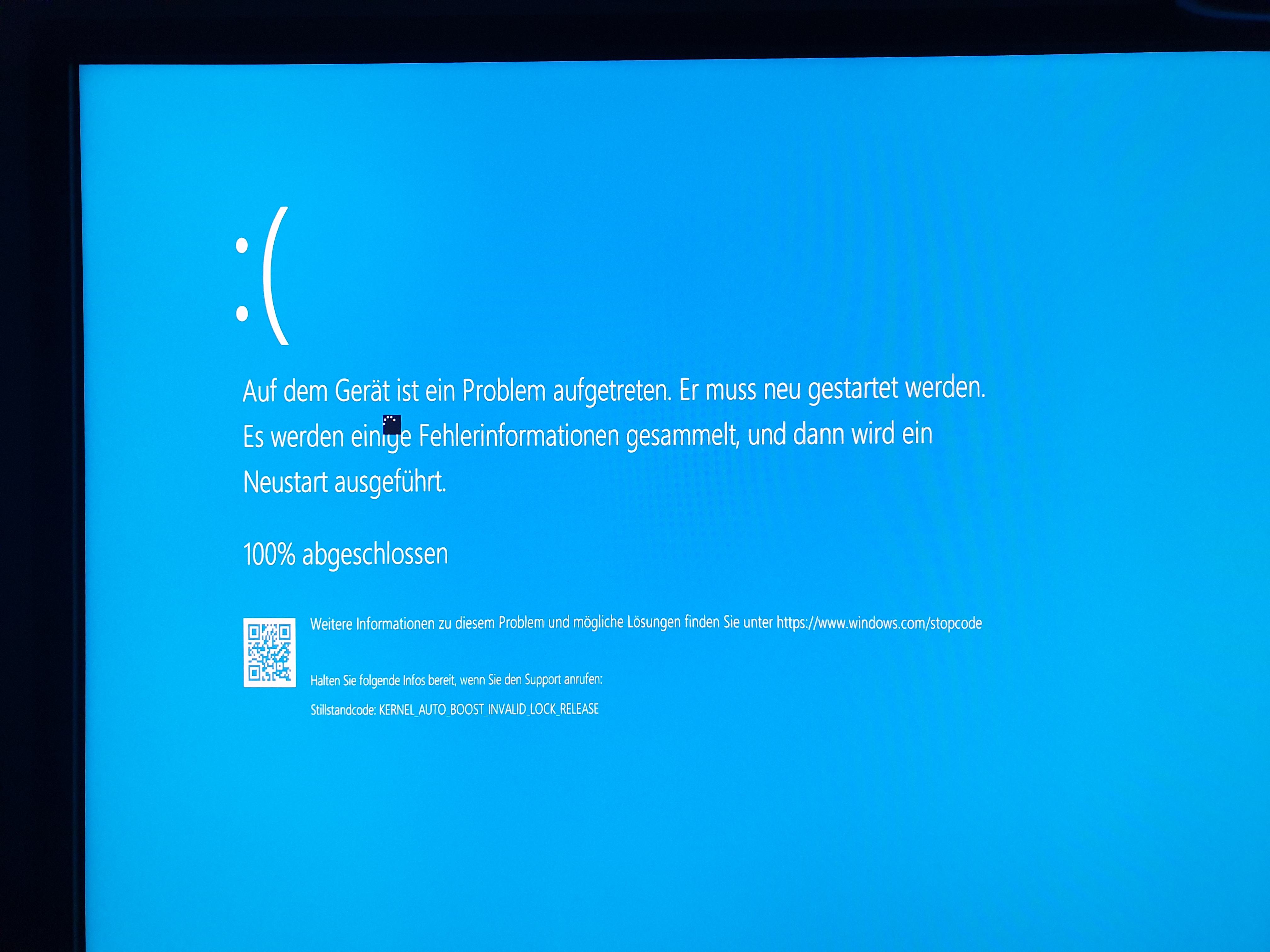

Habe ich mal getestet, leider mit mäßigem Erfolg:
Mit 3,8 GHz läuft noch alles, bei 3,9 auch noch, aber Cinebench schmiert ab, bei 4,0 GHz gibt es diesen Bluescreen.
Auch gibt es keinen Coreboost mehr, wenn ich einen bestimmten Multiplikator einstelle.

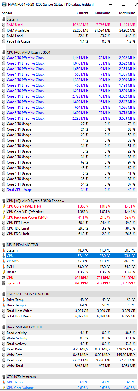

Bin auf ca. 24W runter gekommen von 33W vorher.

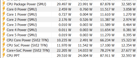

Ich habe den Wert vom SMU ausgewertet (CPU Package Power)

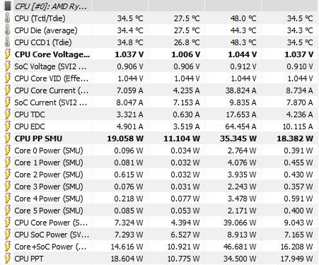

der SOC ist bei mir bei 11-17W. Da könnte ich durch Unvervolten sicher noch was raus holen.
Reine "CPU Core Power" liegt bei 2,5 Minimum, siehe Bild oben
So siehts bei mir aus. Das ist inkl. Gaming Last btw.
