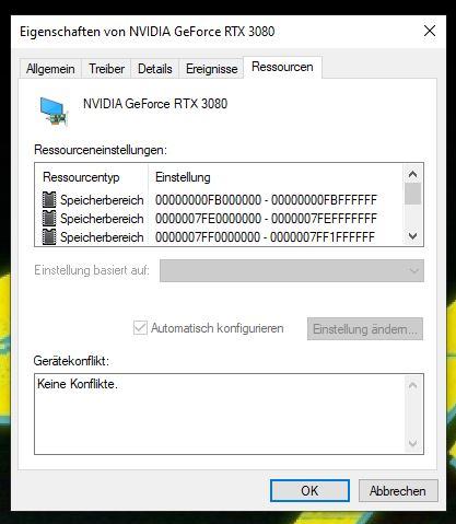

Scheinbar adressiert die 3080 jetzt auch viel mehr Speicher, siehe Screenshots. Leider kann ich noch nicht so recht überprüfen ob Re-Size BAR jetzt auch wirklich funktioniert.

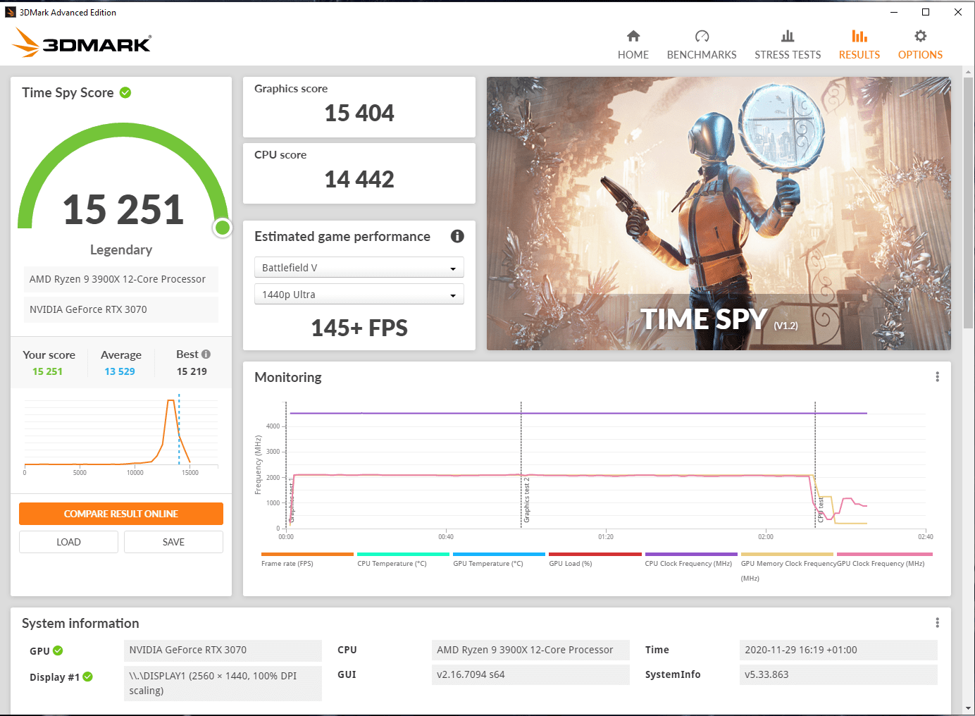

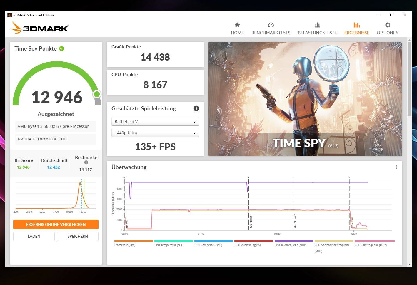

Mit meiner Gigabyte 3070 OC Vision sind das die Ergebnisse
SAM Off
SAM On

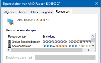

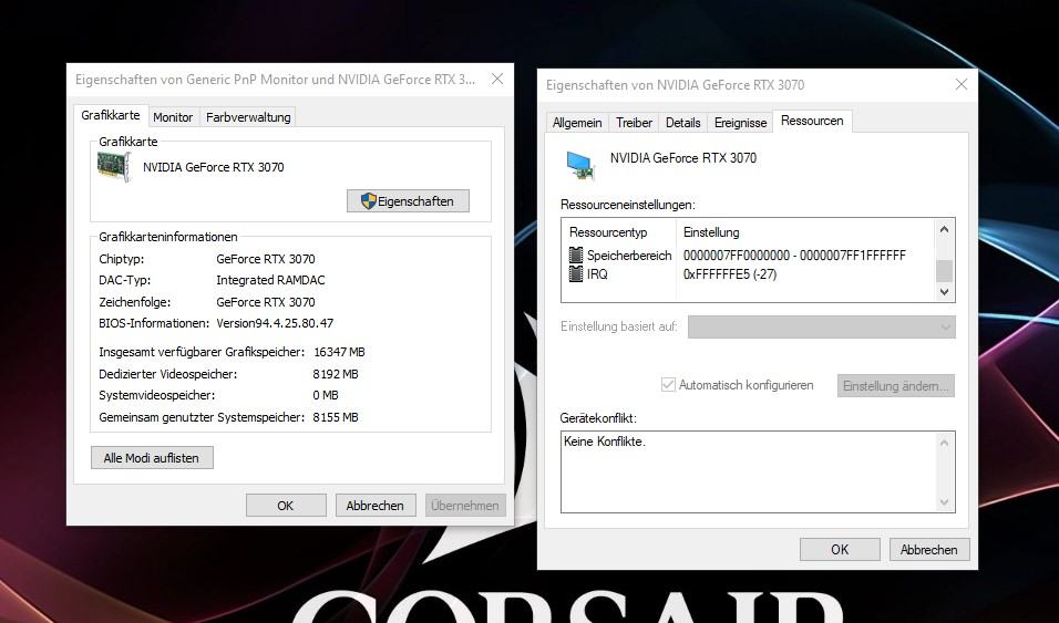

Mit aktiviertem SAM wird mir "großer Speicherbereich" statt "Speicherbereich" angezeigt:
Danke, so habe ich das auch verstanden. Es muss dort erst "Großer Speicherbereich" stehen, bzw. Large Memory wie im Link ganz oben. Die scheinen aber wohl schon einen neueren Treiber zu haben.
@Tavvix Wow, wenn das unter sonst gleichen Bedingungen lief, wäre das ein super Sprung! Magst du mal in den Eigenschaften Tab rein schauen und gucken ob da was mit "Großer Speicherbereich" steht?
also bei mir mit aktivierten sam nicht.
Hab’s bei mir im Bios mal aktiviert und diese 4G Option.
Großer Speicherbereich hab ich nichts, 3D Mark keine Veränderung.
Also bei mir ändert sich nichts im Tab meiner Grafikkarte unter Ressourcen, da steht nur Speicherbereich 3x und IRQ

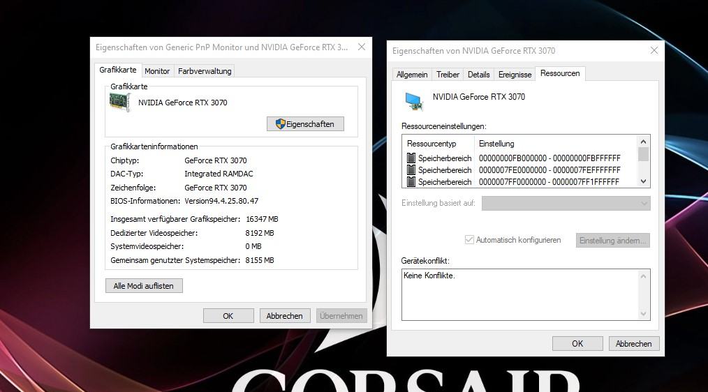

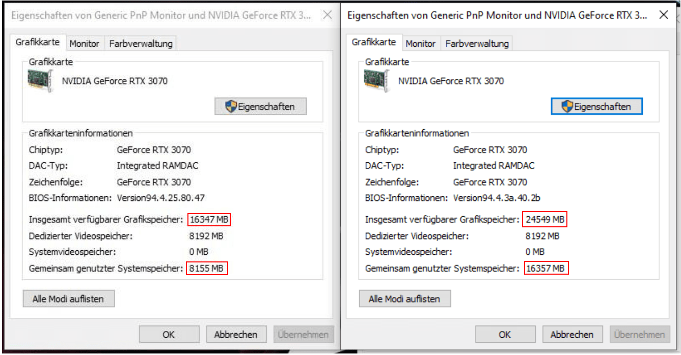

Kann mir jemand sagen warum bei meiner RTX 3070 hier mehr Verfügbarer Grafikspeicher angezeigt wird?
Weil im rechten Screen statt 8GB Hauptspeicher 16GB adressiert wurden, somit insgesamt 24
WIN10 adressiert den Speicher unterschiedlich, oder hat die verbaute Ram Menge was damit zu tun?
Vorteil-Nachteil-Egal?
Ich kenne dein System nicht, das war nur eine rudimentäre Antwort auf deine Frage. Weshalb das nun so ist, kann ich dir ohne weitere Anhaltspunkte nicht sagen. Natürlich hat der verbaute, bzw. nutzbare RAM Einfluss
Wird wohl, wie Du sagst, an der Menge des Arbeitsspeicher liegen.
@Tavvix hat 16GB und ich 32GB vebaut.

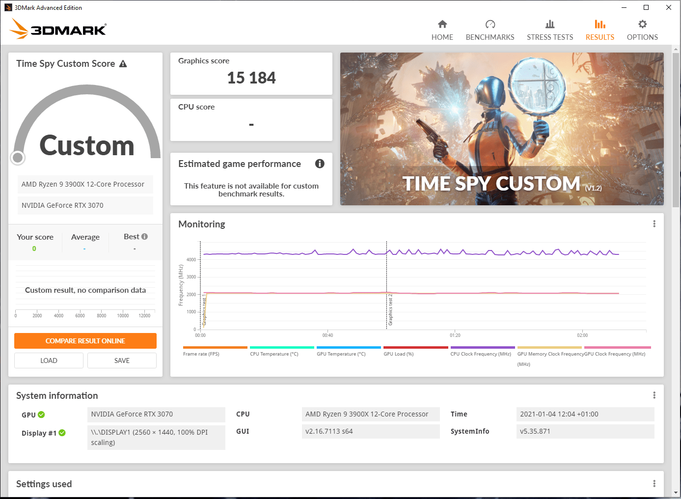

Hab das Gedöhns mal im Bios aktiviert...R9 3900X/RTX 3070...bringt momentan nichts.
ohne
mit
Also ich habe nochmal getestet es sind nur Schwankungen im Ergebnis, neusten Treiber drauf gemacht gerade und 3x laufen lassen hier das Ergebnis
links Sam On, Mitte Sam Off, rechts Sam On
Also "noch" nichts mit Sam bei AMD CPU und Nvidia Karten.

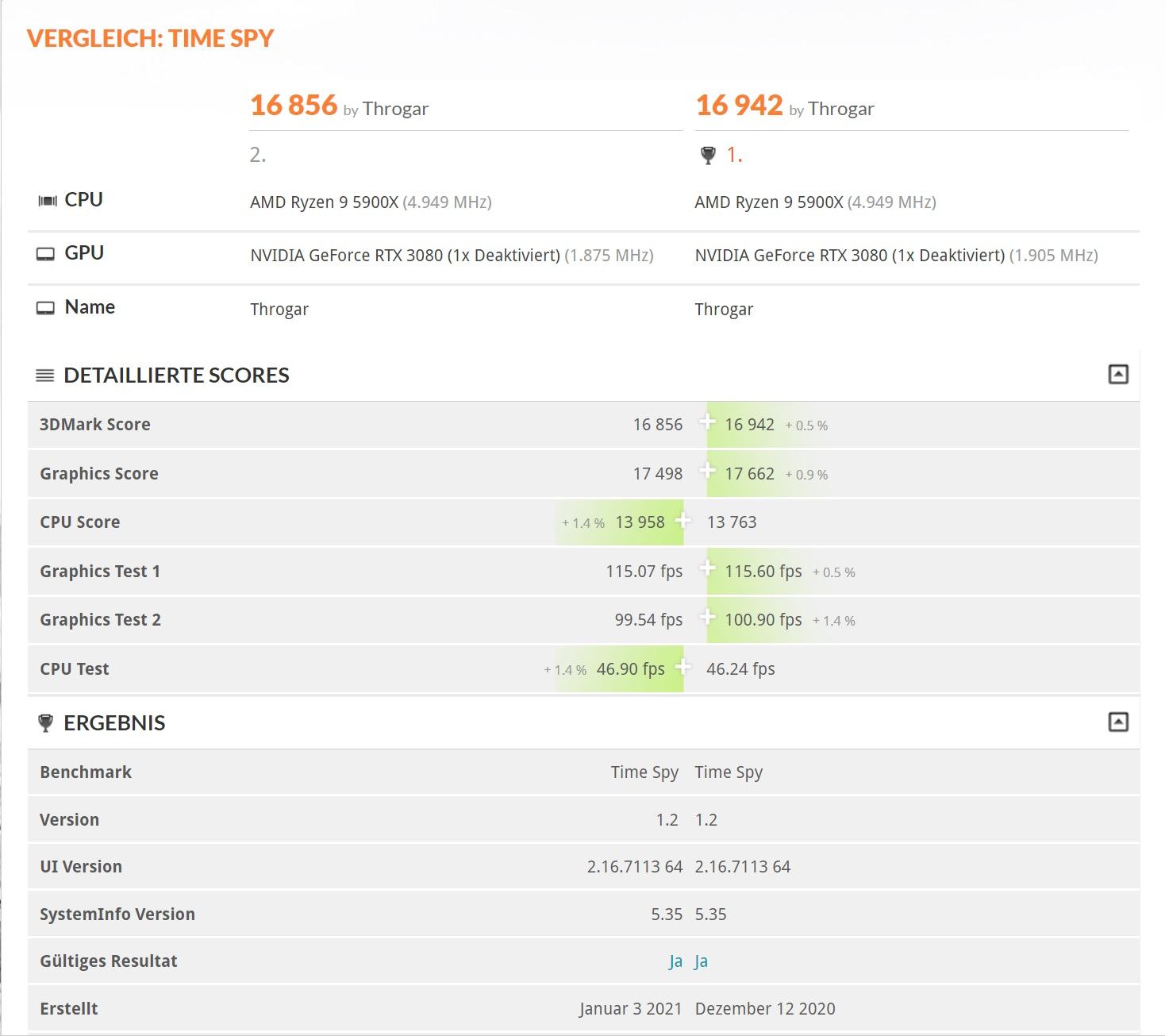

Äh, 2.6% mehr Punkte sind ein großer Sprung?
Das deckt sich mit den Game-Benchmark Ergebnissen z.B. hier im Luxx zu den RDNA2 Karten: 0-7% Leistungssteigerung. Also in der Regel vernachlässigbar...
Danke fürs Testen. Das war auch etwa meine Erfahrung bisher. Ich denke wir warten einfach mal auf neue Treiber, aber gut zu wissen das der Rest schon vorbereitet ist.
