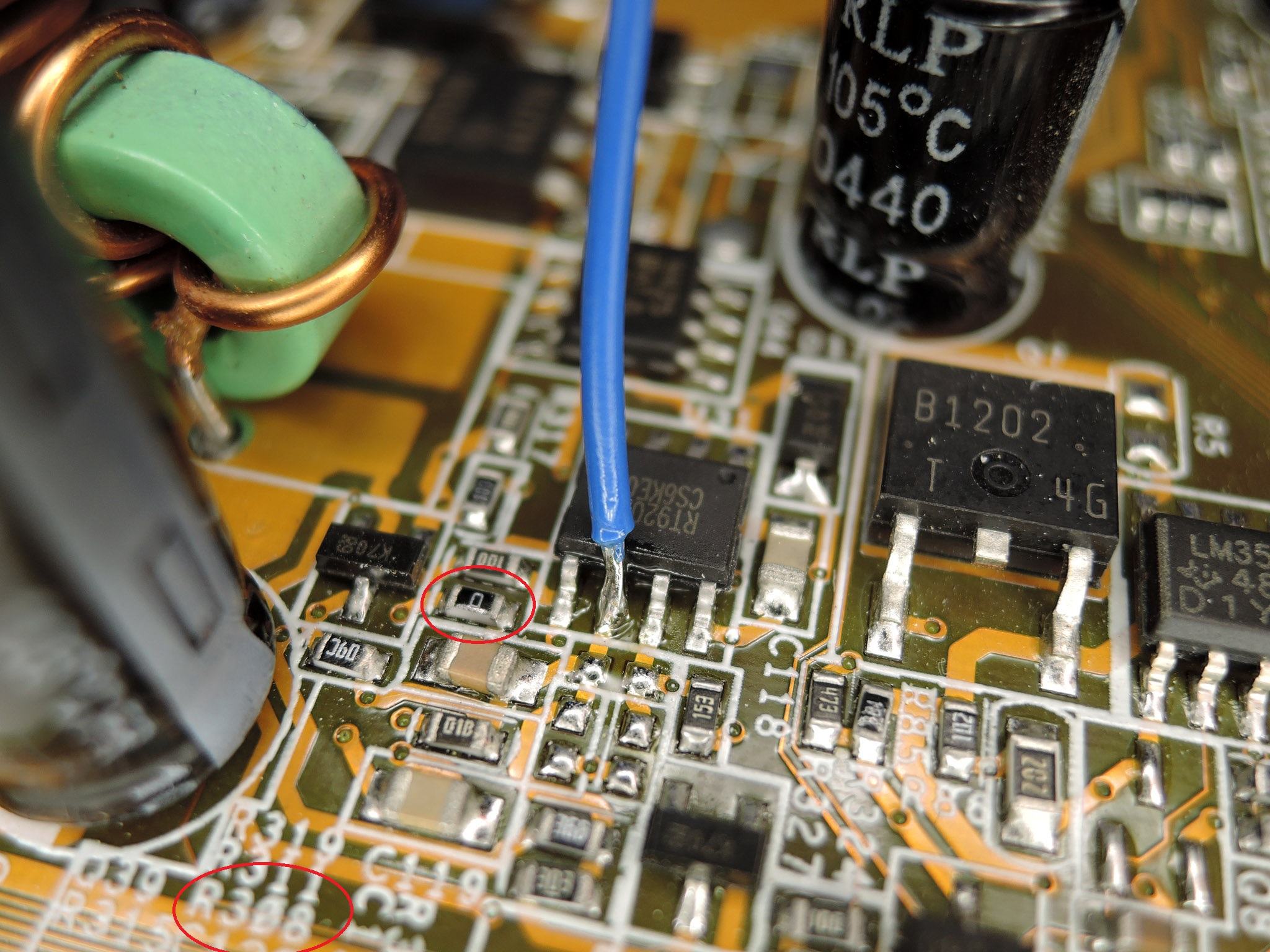

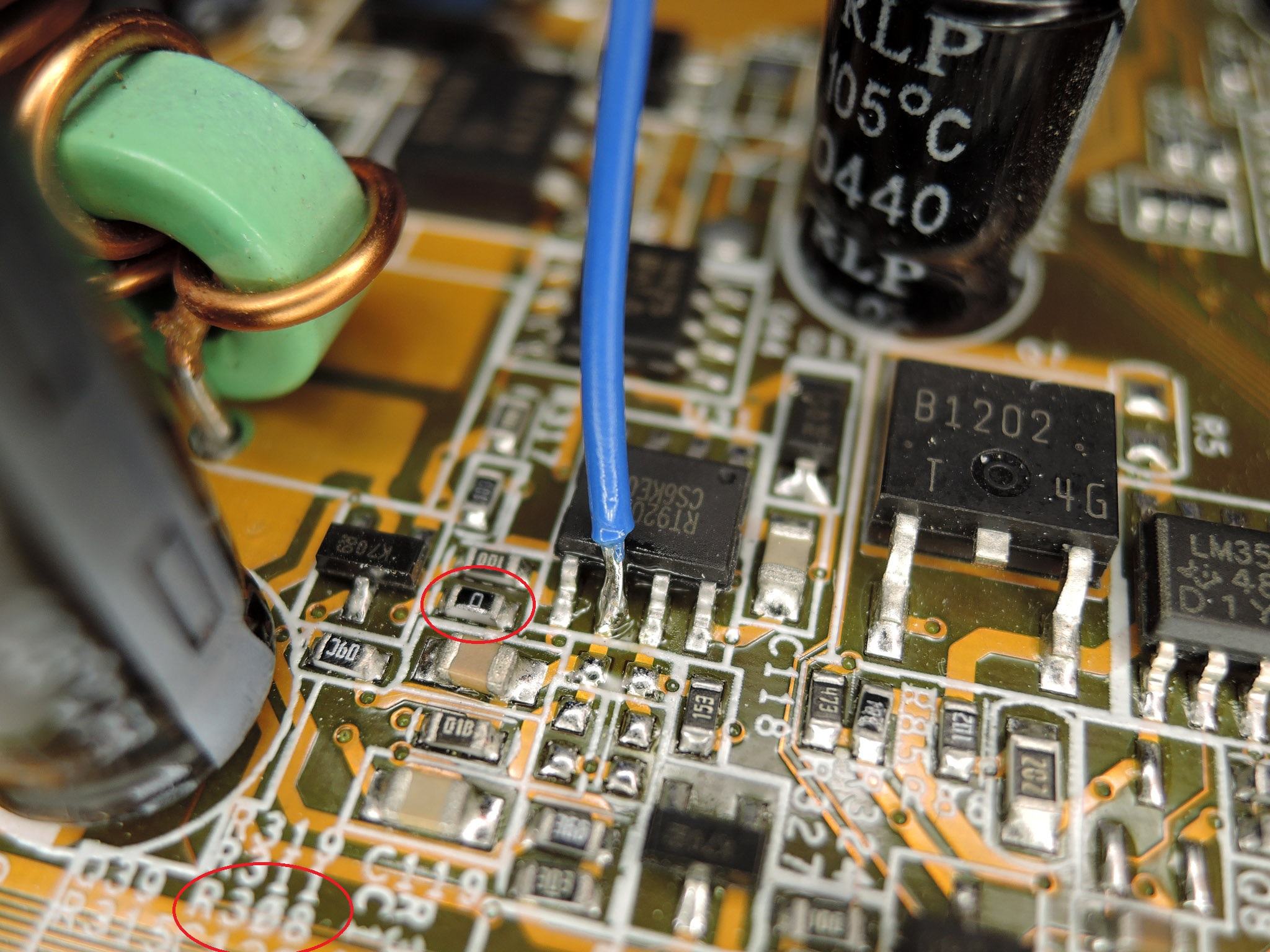

Vorher muss ich aber noch den R308 Mod machen, damit die VDimm stabil ist.
Sehr gerne. Mein Plan wäre erstmal die DFI 263+ Sips und die 240er Sips zu testen, sowohl mit CPU Interface on als auch off. Und eventuell sogar mit 2T, einfach um zu sehen ob der Ram limitiert. Alles mit den BT-D43 um den Ram auszuschließen. Du testet mit dem -E Deluxe, richtig? Dann modde ich direkt mein normales non-E Bios und fertig.
Vorher muss ich aber noch den R305 Mod machen, damit die VDimm stabil ist.
Es müsste doch R308 sein? nicht, dass du den falschen Widerstand raus lötest. Siehe Bild von Nonaamee:

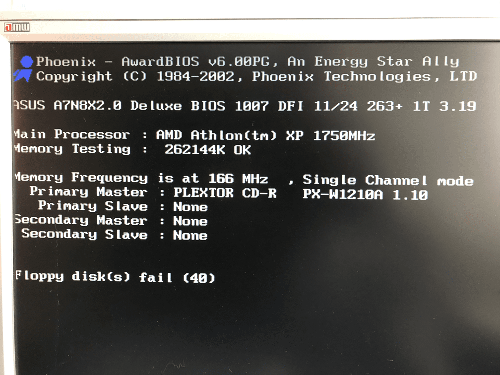

Ich habe gestern mit den AT-6 Riegeln die DFI263+ angestestet. Habe die ganze Fehler bei 250MHz in 32M bekommen. Nachdem ich ein paar Werte (65=66; 6D=66; 6F=33) in Richtung Merlins ED geändert habe, lief das System stressfrei durch. Danach habe ich fest gestellt, dass die Vdd Spannung noch auf default (1,57V) war.:wall: Immerhin kann mein board jetzt 250MHz / 2-2-2-5 / 32M bei der Standard Vdd Spannung. :d Mit zugeschaltetem Vdd mod waren dann problemlos auch mehr drin.

Die 305 war aus dem Kopf, danke für die Korrektur! Ich hatte überlegt den Widerstand durch eine 2pin Stiftleiste mit Jumper zu ersetzen, dann kann man den Mod bei Bedarf bequem rückgängig machen.

Der R308 Mod ist gemacht, mal sehen...

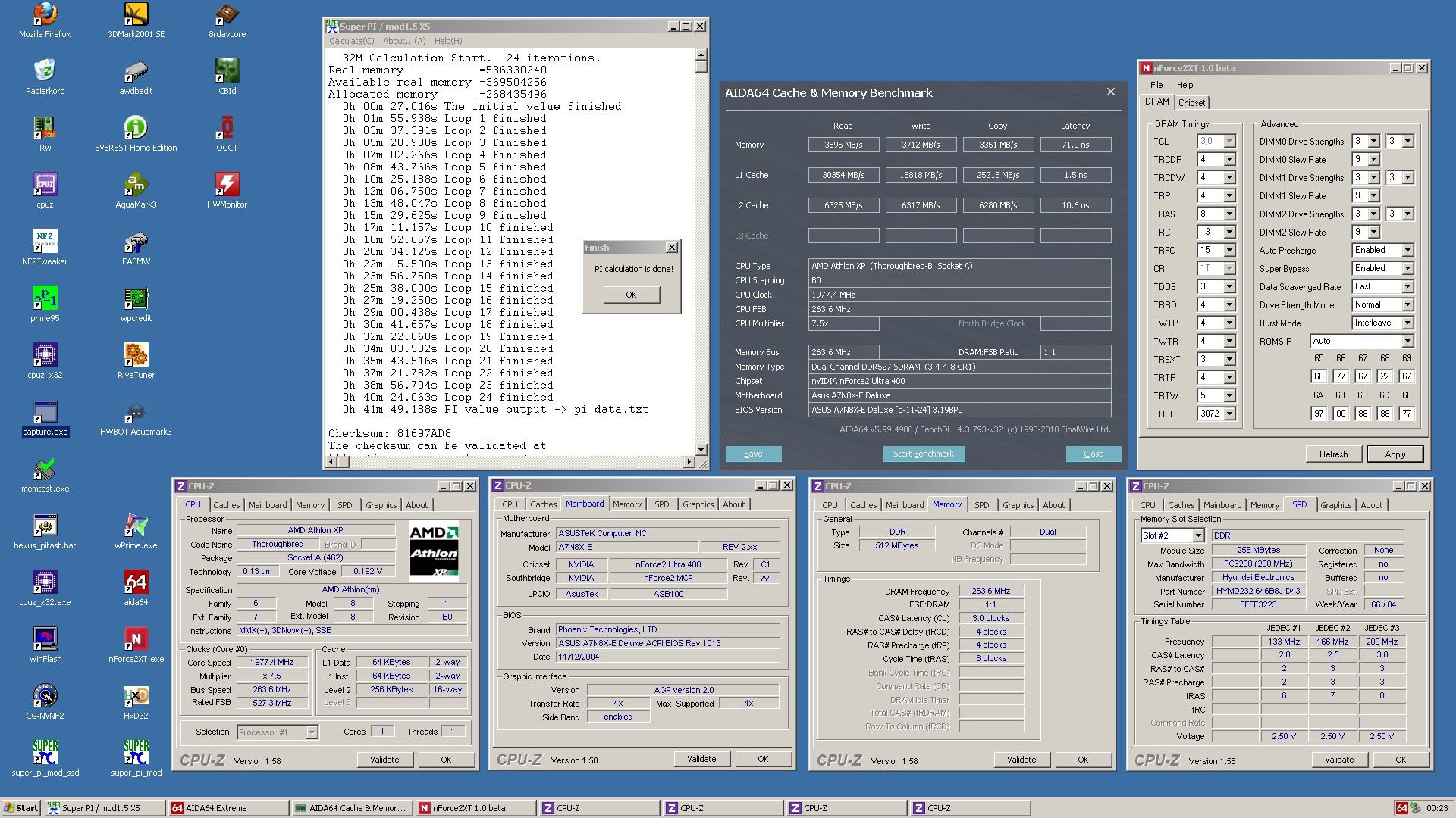

Die 265Mhz sind schonmal validiert mit dem DFI Bios. Settings derzeit:
Barton 3000+ | 265Mhz x 7.5 | DFI 11/24 Romsips | Cpu Interface Off | BPL 3.19 CPC on
2x256mb Hynix BT-D43 | 2.9V |
3-4-4-11-13-15 | 3-4-4-4-3-4-5 | Tref 2560 | DS 3 SR 8 | Hynix #2 Sips
A7N8X Deluxe v2.0 | Vdd 1.85V
Valid: https://valid.x86.fr/ftqmmn
Altes Ergebnis mit EBED: https://www.hardwareluxx.de/community/threads/amd-sockel-a.584473/page-92#post-27520421
