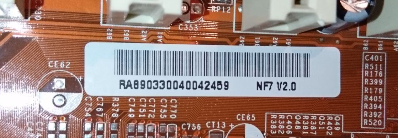

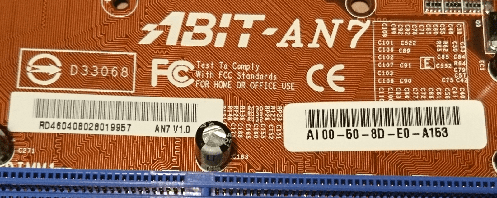

Die Seriennummer kannst du bitte noch mit angeben, auf dem letzten Bild ist das die falsche Nummer. Danke
Die auf dem weißen Aufkleber meinst du? Habe mich an deinem Post 3096 orientiert, da war auch keine solche Nummer ;]
Hier bitte:
RD460408028019957 ... das vorletzte müsste eine 5 sein.
Und weiter geht's:

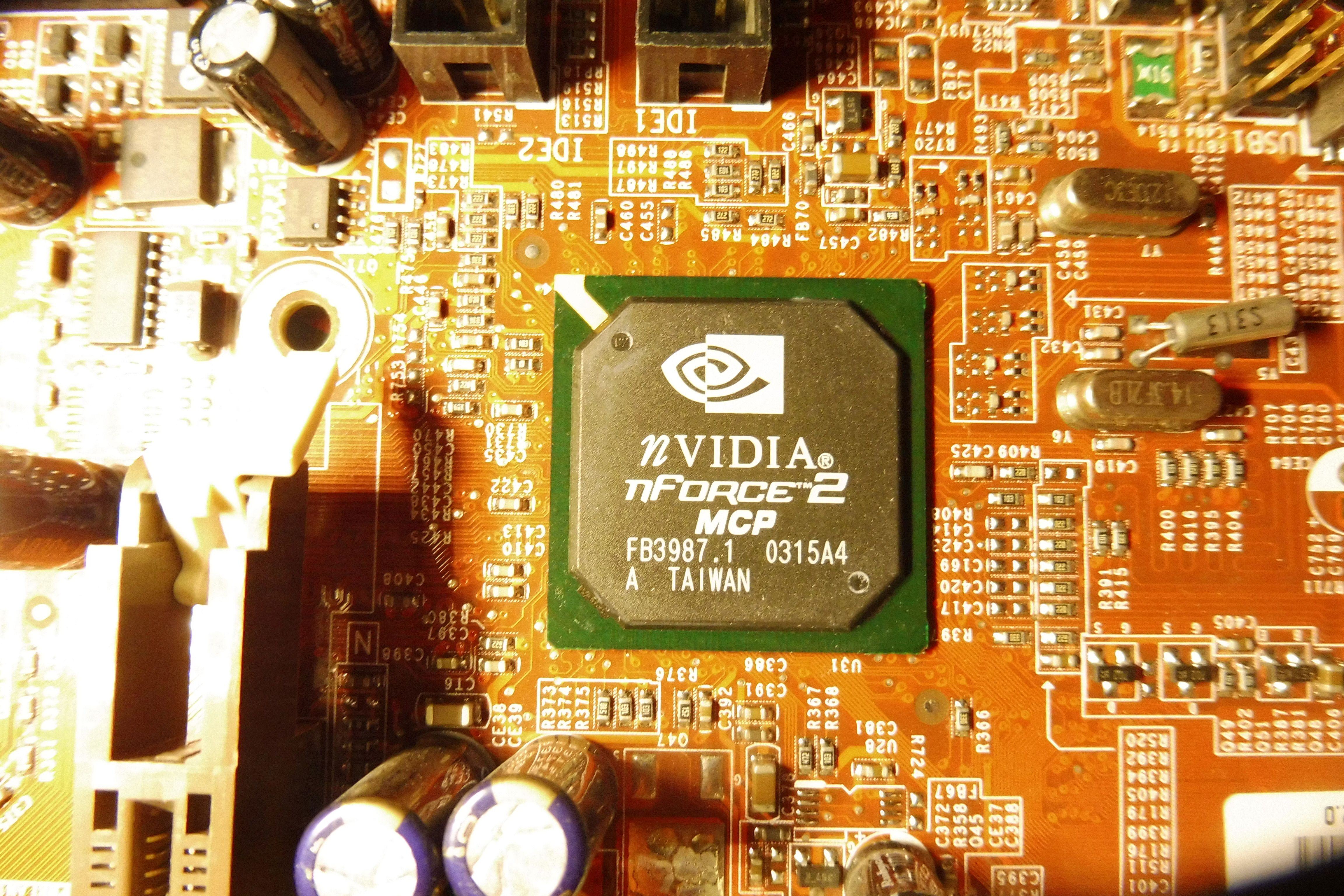

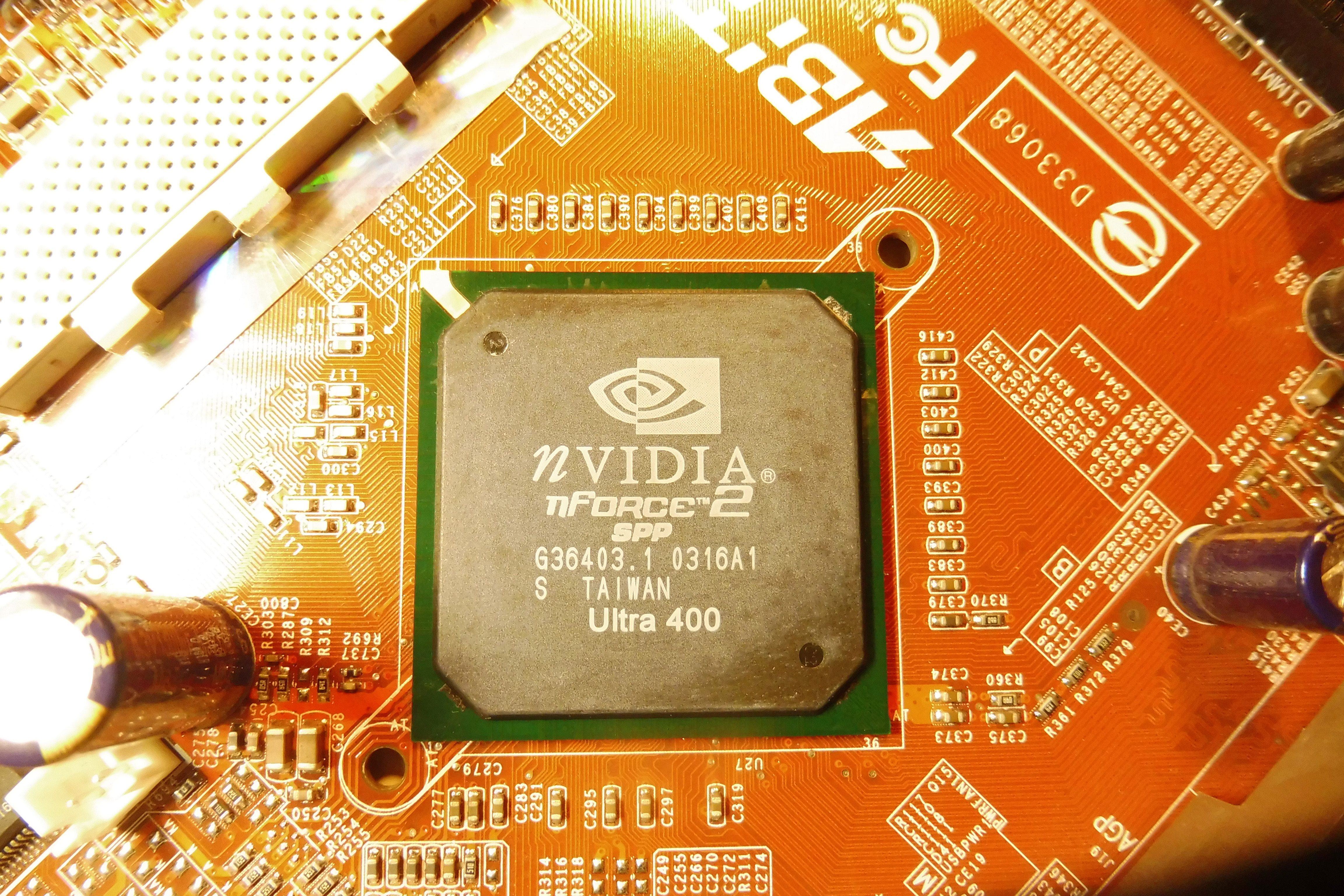

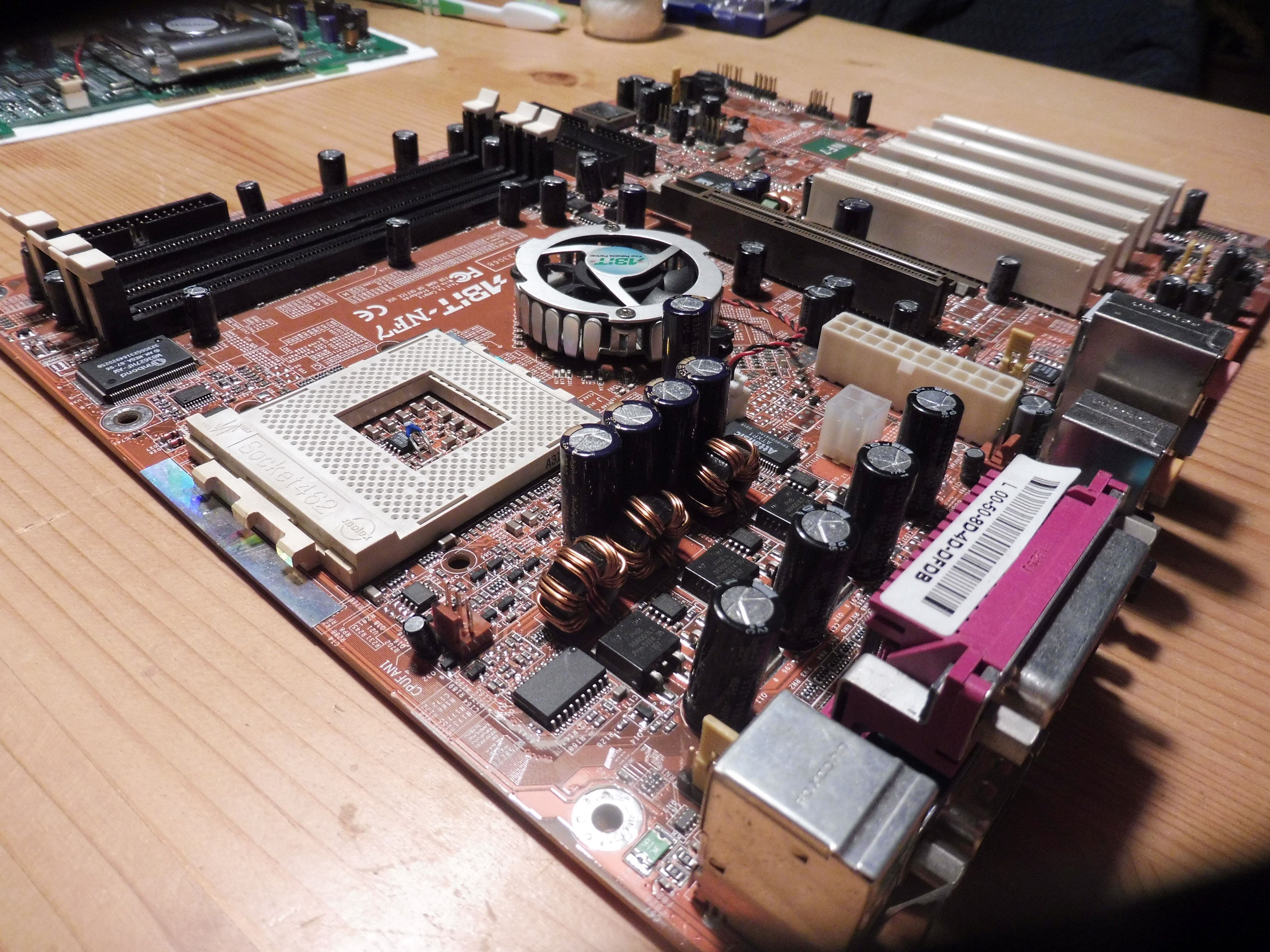

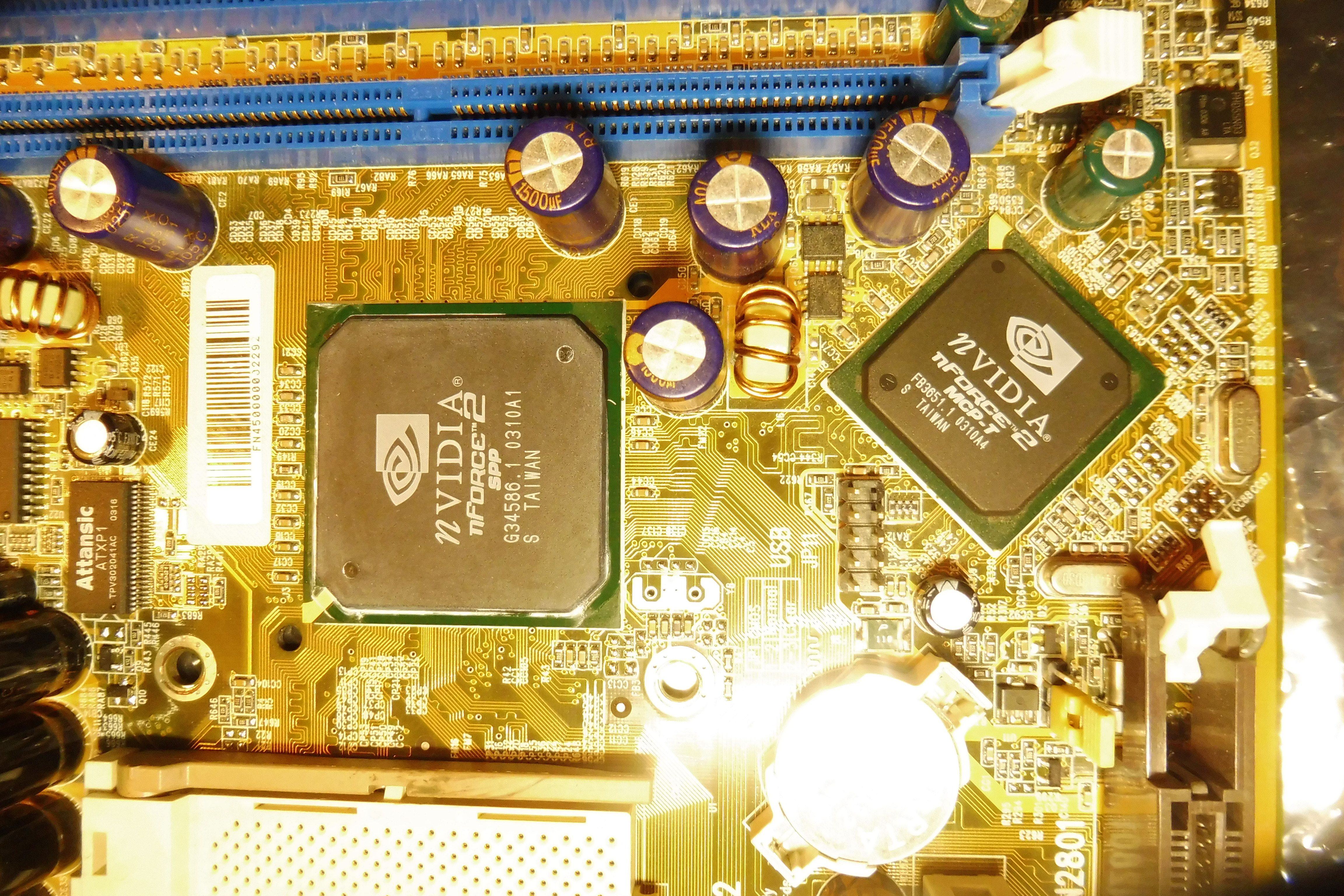

Abit NF7 "non S" V2.0, schwarze RAM Slots, Nr.: RA890330040042459
Board: _NF7_V2.0_V0.51.jpg - NB: _NB_NF7_V2.0_V0.51.jpg - SB: _SB_NF7_V2.0_V0.51.jpg - Nr: _Ser_NF7_V2.0_V0.51.jpg
Shuttle FN41G/FN45 V1.0, Nr.: FN450000002292
Board: _Shuttle.jpg - NB & SB: _Shuttle_NB_SB.jpg

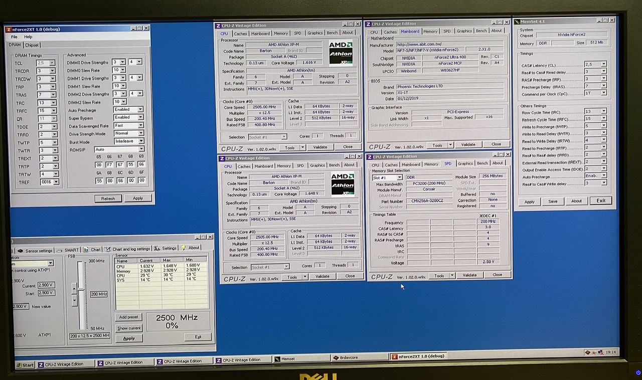

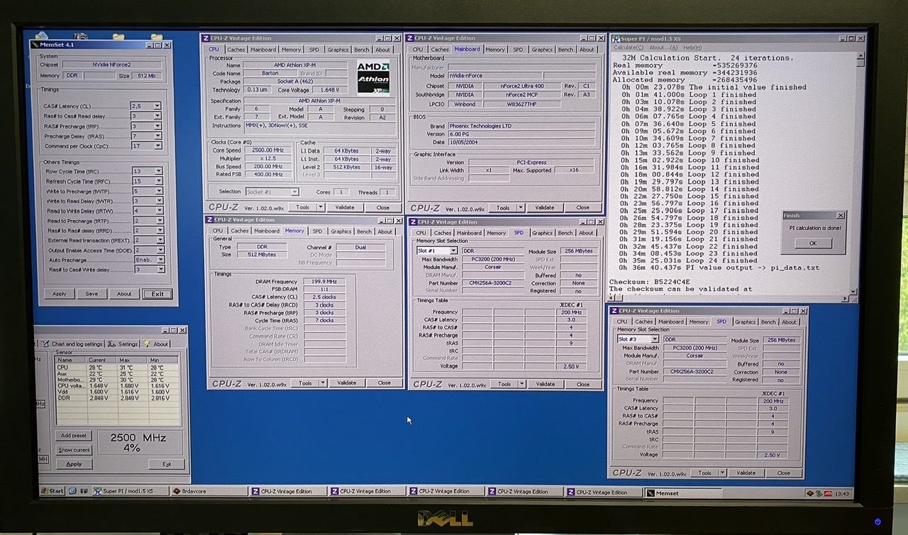

Edit: 2500+ XP-m PI32M result
Bios voltage: 1.650v
Real voltage (meassured on coils)): 1.8689v
Bios at 1.625v (1.659v on coils) failed at step 13. I am running a 2nd run for reference.
So it is good, not golden?
