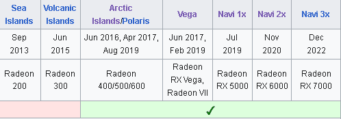

Falls die Frage war was es nach Vega generell gab, ich war so frei mal etwas aus der Wiki zu kopieren:
Der Grüne Balken bedeutet offizieller Treibersupport.
Quelle: https://en.wikipedia.org/wiki/List_of_AMD_graphics_processing_units

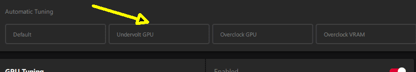

Hier würde ich zuerst die im Treiber hinterlegte Funktion nutzen.
Hier unter Performance --> Tuning auf den passenden Button klicken:

was ist der automatische Untervoltknopf? Ist das bei der Radeon Software enthalten? wie gesagt ich schau mir das heute abend mal an wenn alles erst einmal sauber läuft auch mit aktuellen Treiber. Dann habe ich im Video gesehen erste einmal das OC in der Software aktivieren und dann gibt es da drehregler... so sah das aus.
Verstehe ich das jetzt richtig das die Software selber prüft wie weit UV werden kann? und wenn dann noch alles läuft weiter untervolten und händisch einstellen.

Macht es da Sinn erst einmal das automatische UV zu starten dann den automatischen OC GPU und dann den automatischen OC VRam?
Oder erst einmal den UV maximal ausreizen und dann im OC GPU hoch dann den VRam?
Schau das Video in #14 an und geh auch so in der Reihenfolge vor. Ist eigentlich gut erklärt. Keine Angst, kannst nichts kaputt machen.
Alles zusammen "automatisch" geht nicht, immer nur jeweils das, was Du auswählst.

GPU takt würde ich einfach lassen, der boostet von alleine viel höher als zuvor, sobald du das UV gemacht hast.
naja ich würde es so machen wie zyxx geschrieben hat mit auto UV anfangen und dann händisch runter gehen.
aber den GPU Takt schraube ich zum schluss hoch?

Dann die Leistung erhöht um 50%… Mach ich aber den Reiter auf zwecks gpu mhz oder volting dann gleich bluescreen bla bla bla unbekannter Fehler also habe ich bei Watt-Tool.ru die Version 0.92 runter geladen und habe die Voltage auf 1,1V gestellt und den V-RAM auf 850mhz und bumm läuft mit erstaunlich mehr bumms gerade läuft der stresstest Future Mark sieht aber gut aus.
Aktueller stand 1,08v und vram 900mhz Temperatur liegt bei 80-82 grad
Reicht das wenn ich den stresstest bei der amd Software mache… oder lieber doch zocken bzw Benchmark?
