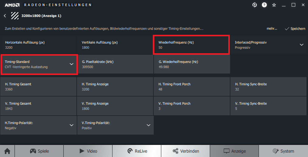

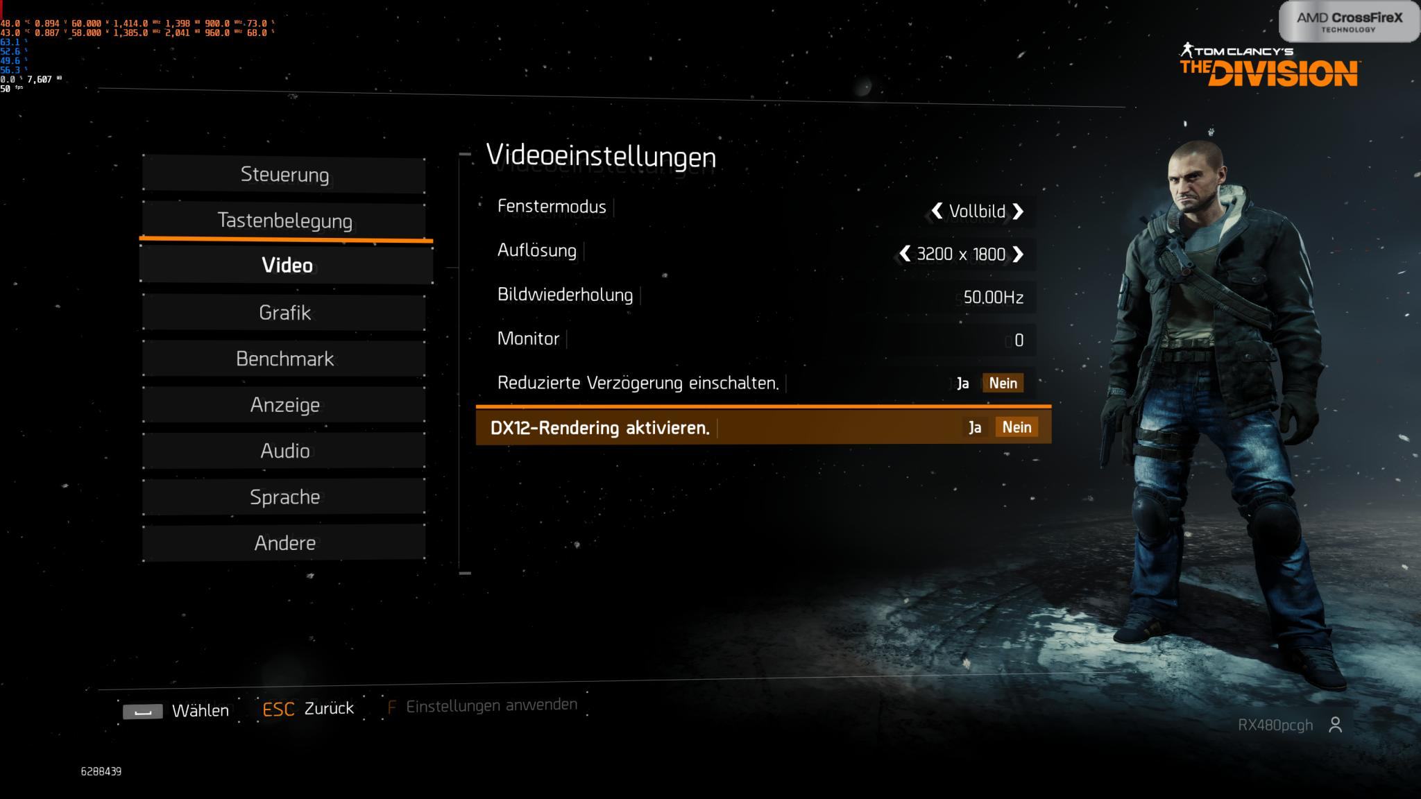

Ich nehme an meinem Moni auch gern 1800p@50Hz.(als Custom Resolution im Wattman erstellt)
