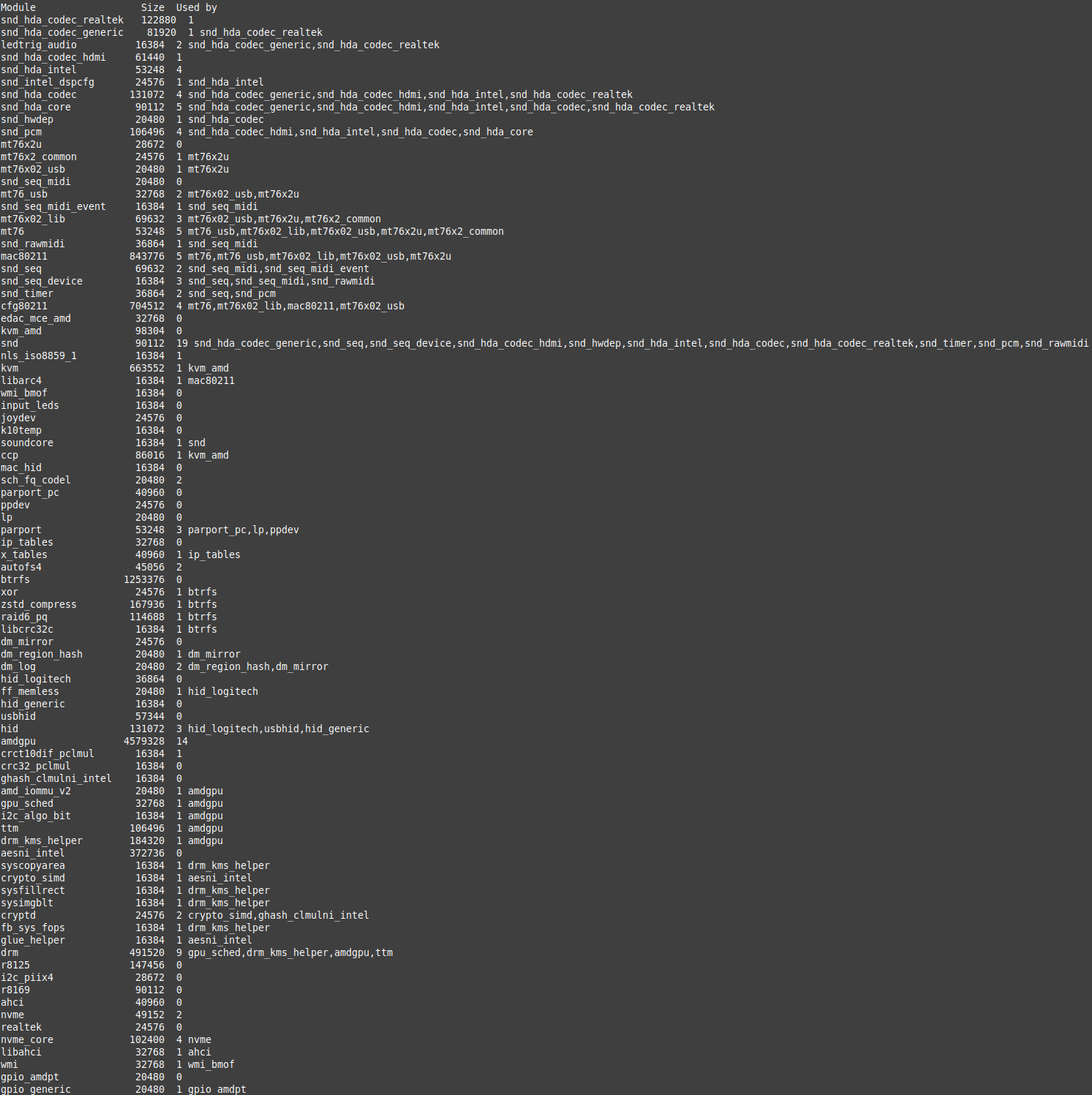

1. Ist 3840x2160 die native Auflösung des Monitors?
2. Welche Grafikhardware ist verbaut? ( lspci falls nicht bekannt)
3. Welcher Treiber wird benutzt? ( lsmod falls nicht bekannt)
1. ja ist sie. Es ist diese Modell hier:
Unter Windows klappt es mit der Auflösung
2. AMD 5700XT (Referenzdesign)
3. hier die Ausgabe von lsmod:
Natürlich habe ich weder eine AMD GPU, noch Cinnamon oder einen 4K-Monitor ;)
