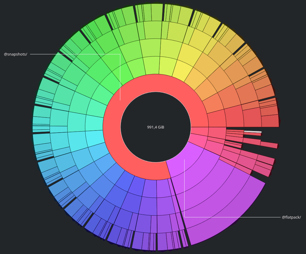

Ich habe eine 256GB SDD mit einem Btrfs welches ich nutze um regelmäßig Snapshots anzulegen und habe darauf auch noch ausreichend freien Speicher. Als ich letztens mal das Tool Filelight bemüht habe ist mir etwas interessantes aufgefallen:
Die Anzahl der Snapshots werden schon richtig dargestellt, aber die Größe von fast 1TB ist schon faktisch unmöglich. Was macht Filelight da?
Vermutlich wird das die Snapshots einfach als normale Ordner sehen und das dann effektiv mehrfach zählen. Mit Snapshots und ähnlichem haben viele Programme solche Probleme.
Filelight kann nicht separieren welche Dateien in mehreren Snapshots sind (und damit eigentlich nur 1-fach Speicherplatz belegen) und welche nicht. Und selbst wenn er es könnte, es wäre darstellungstechnisch schwierig. Somit verdoppelt sich der von Filelight angezeigte belegte Speicher beim ersten Snapshot, verdreifacht sich beim zweiten und so weiter. Wenn du auf Btrfs Kompression aktivierst, wird das Problem noch lustiger.
