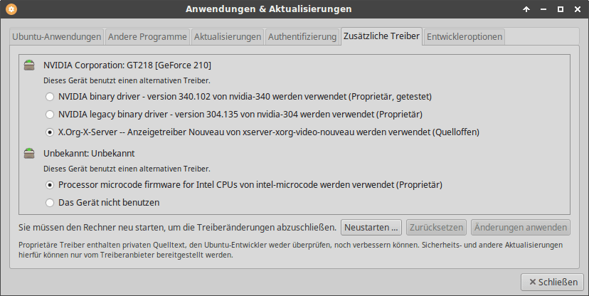

Ich werde jetzt nochmal einen Versuch mit dem nvidia-Treiber machen. Macht denn "legacy" oder nicht einen großen Unterschied? Meine Karte müsste alt genug sein um von jeder Version unterstützt zu werden :-)
Ok, da haben wir wohl den Fehler gefunden, die GT210 ist zu alt für den aktuellen Treiber, du musst den legacy Treiber nutzen!

Zusätzliche Treiber im Menü/Einstellungen gewählt, umstellen-neustarten-schwarz
- - - Updated - - -
war eben noch unterwegs...neuer Versuch mit legacy in T-5min - wobei in der 340er Treiber-Beschreibung von nvidia mehrfach die 210er vorkommt :confused:
wenn ich den "nicht-legacy" Treiber verwende, war folgende xorg.conf erstellt worden:

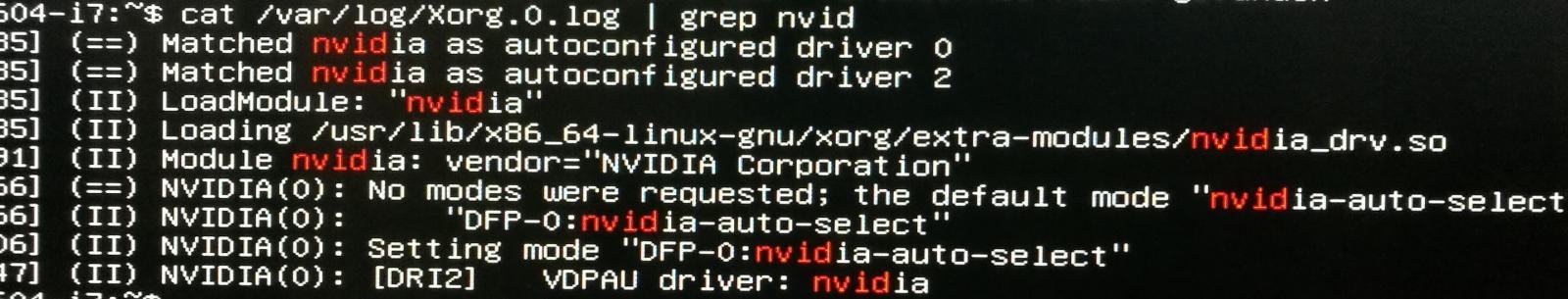

Das spuckt übrigens die Xorg.0.log-File aus:
attachment.php
