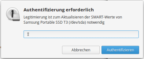

Hatte smartmontools und gsmartcontrol installiert. Da ich die SMART-Daten der meisten Laufwerke nicht auslesen konnte, habe ich beide Programme mit dem remove-Befehl wieder deinstalliert. Nun kommt mehrmals täglich das Fenster im Screenshot. Betriebssystem ist Elementry 0.4.1.
Hast du mal versucht, die beiden Tools zu "purgen"? (sudo apt purge xxx)
Falls das nicht hilft, dann mal schauen, ob es einen cron job gibt, der das auslöst: ls -al /etc/cron.hourly/

Mein Problem aus #5343 hatte eine andere Ursache. Es lag an Psensor, dort war die Option "Enable support of udisk2" aktiviert. Nach Deaktivieren kommt die Meldung nicht mehr.
