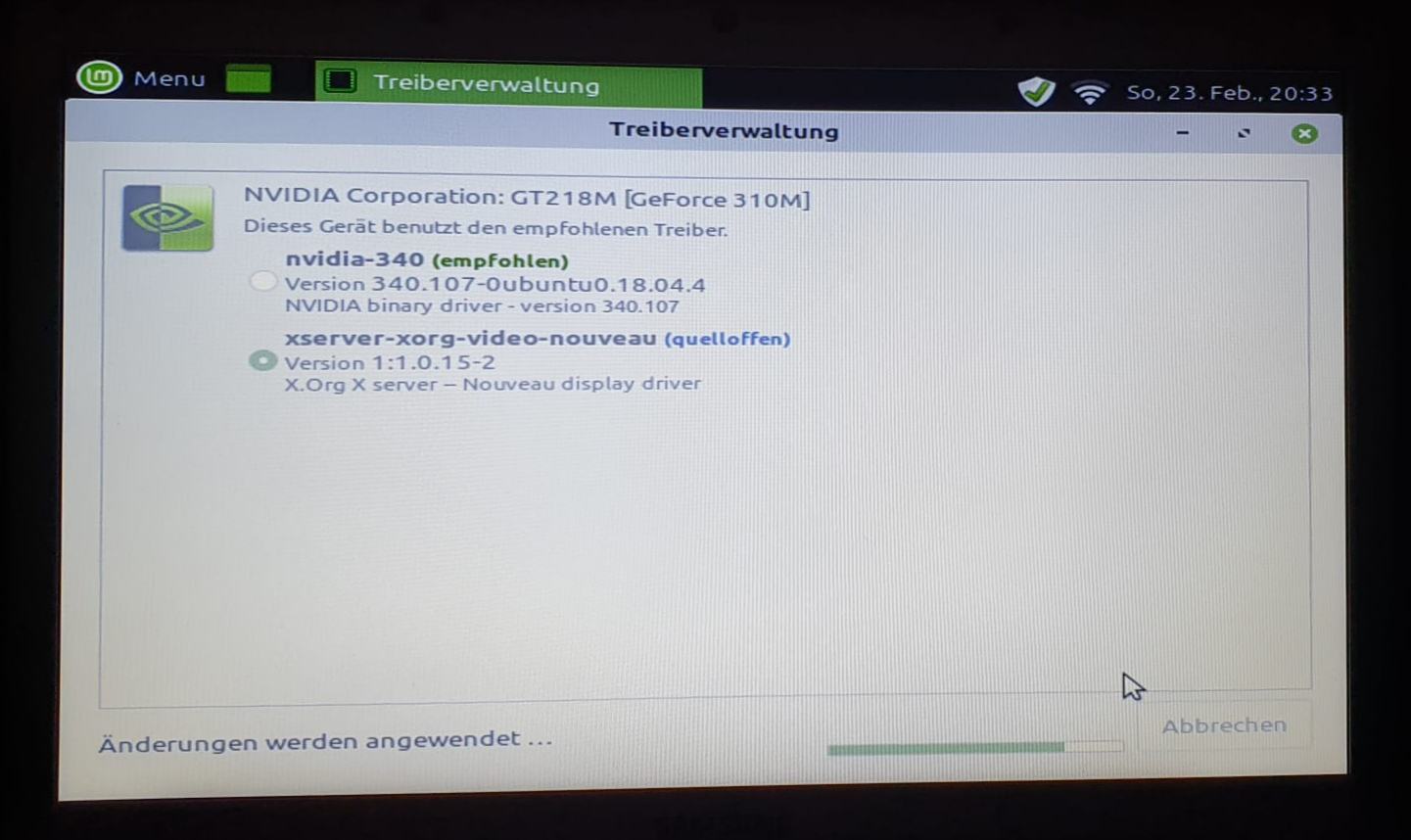

Habe auf meinem Samsung R730 Mint installiert, läuft soweit.
Nach der Installation des Nvidia Treibers kommt diese Meldung:
Wenn ich den anderen zur Wahl gestellten Treiber nehme, geht alles nur die UI ist sehr laggy...
Jemand eine Idee wieso?
Hallo!
Scheinbar wird die GPU-Acceleration vom nvidia-Treiber nicht ausgeführt.
So lange noch der nouveau läuft, kannst du mal gucken, wad der sagt, mittels: "dmesg|grep nouveau".
Und dann stelle es mal wieder auf den nvidia Treiber zurück, und schau dir nach dem nächsten Boot nach das X-Server-Log an: /var/log/Xorg.0.log
(Man kann auch einen komplette bug report erstellen lassen, durch "sudo nvidia-bug-report.sh", allerdings muss man mit dem was da Alles drin steht auch Etwas anfangen können, keine Ahnung ob das hier jemand zu tun weiß..
(Der nouveau Treiber ist eh nur eine Notlösung)
Hier wäre die Logfile:

Code:
[ 8.776] (EE) [drm] Failed to open DRM device for pci:0000:01:00.0: -22
Dazu steht in der DRI Dokumentation:
Xorg fails to start with "(EE) [drm] failed to open device"
Your DDX does not work with your current kernel and/or libdrm. There are at least three possible reasons for this: the nouveau DRM kernel module is not loaded, a version mismatch between the Nouveau DRM and libdrm, or KMS being disabled.
First check, that lsmod command lists nouveau. If not, do modprobe nouveau to load the nouveau DRM kernel module, and check the kernel log for possible errors.
If the kernel module nouveau is loaded according to lsmod command, but there are no kernel messages about nouveau at all, then most likely Nouveau KMS is disabled. This prevents the driver to work at all. Possible places to disable KMS are:
  • kernel command line with: nomodeset, drm.modeset=0, nouveau.modeset=0 or similar
  • modprobe.conf or modprobe.d/ adding the module options drm modeset=0 or nouveau modeset=0
  • initramfs carrying the above module options
Check and remove all those that you may find, and retry.
Also ein "sudo dmesg -c" ausführen.
Dann ein "lsmod".
1. Falls nouveau nicht geladen ist, dann ein "modprobe nouveau" und anschließend "dmesg" um zu schauen, weshalb der nicht geladen wird.
2. Falls nouveau geladen ist, dann ein "ls -al /etc/modprobe.d/" um zu sehen, welche blacklists existieren, die den Start von KSM verhindern könnten.
Ich habe jetzt mal auf den Nvidia Treiber geändert und dann in der Console diesen aktualisiert... bisher kappt es nun....
