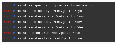

So geht chroot mit gentoo iso
Bei arch muss das ja auch im arch wiki stehen wie die befehle zum chroot ist.

/proc, /sys und /dev brauchst dafür eigentlich auch gar nicht. Auch genfstab würde ich weglassen, weil sich hier nix ändern dürfte. Das ist halt mehr für die frische Installation gedacht.
Nur die root-Partition mounten, chrooten, passwd, fertig, also z.B.:
