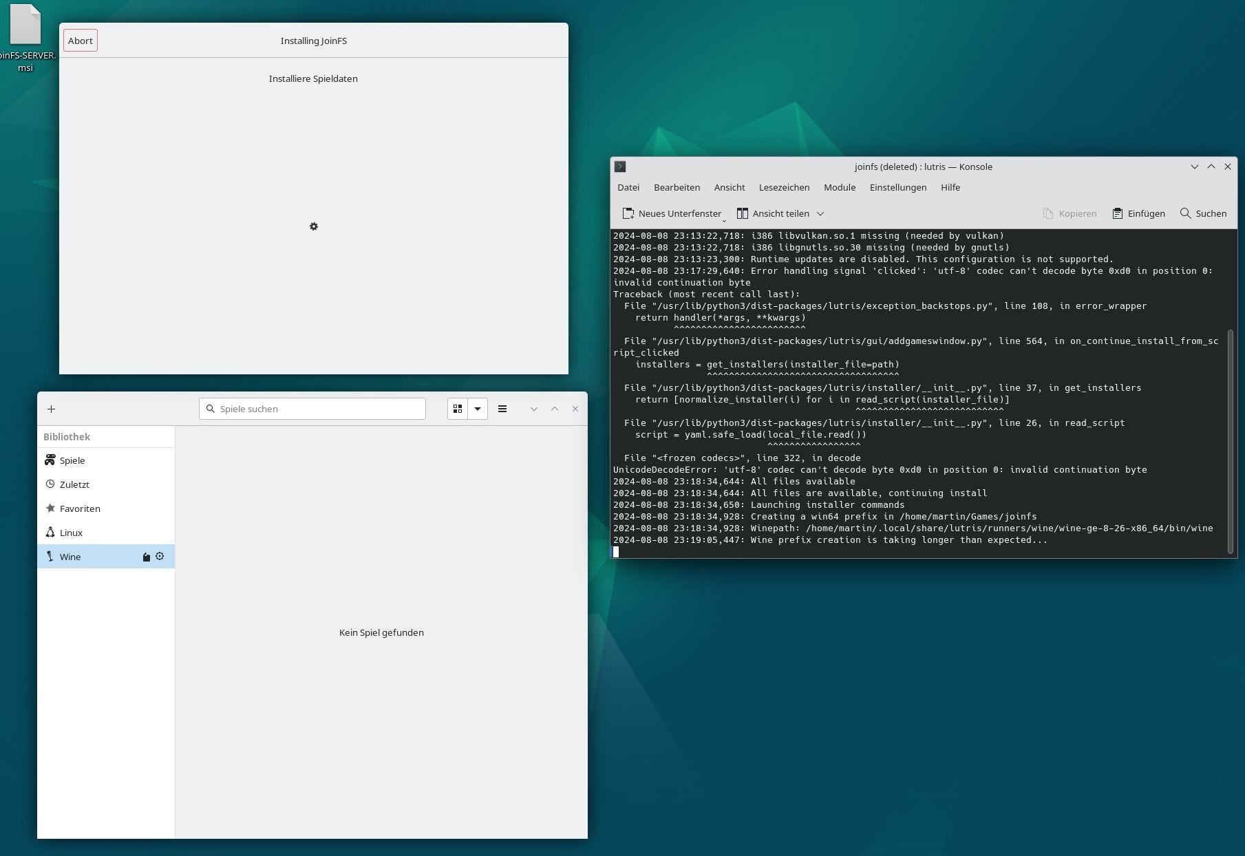

  Aber dass ich da die Debian repository auf  OpenSuse setzen musste, das gefällt mir noch nicht so. Entstehen mir da Nachteile? Wie gesagt, nutze Debian 12.5. Mit Lutris läuft es im Endeffekt ja auch einfach unter Wine, aber das war leichter einzurichten.
