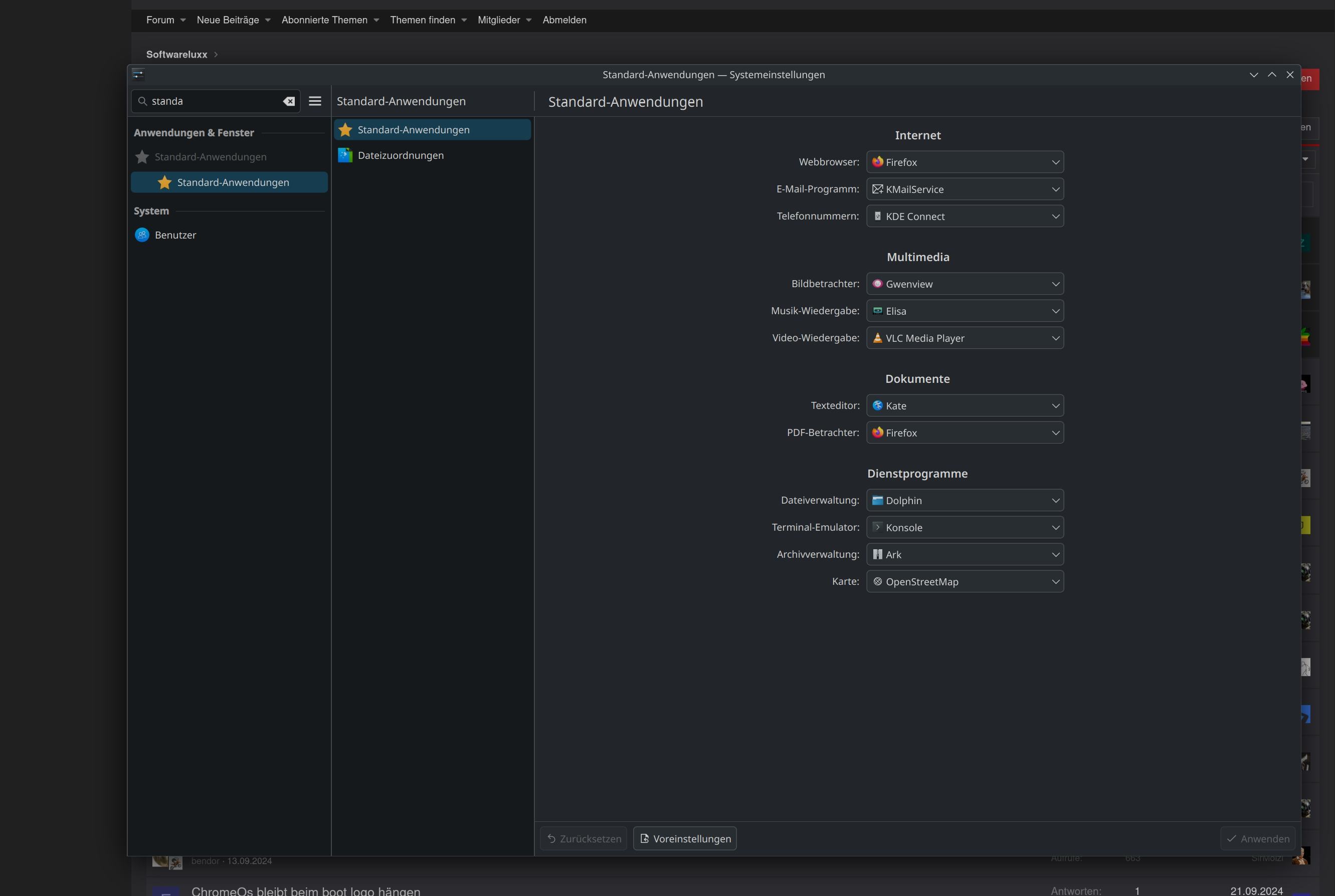

sobald ich den firefox deinstalliere, kann ich keine Links mehr öffnen im Discord. Das ist so kacke. Chromium wird dann einfach nicht geöffnet. Verstehe das nicht.
@L_uk_e ist wohl n klassisches Default Browser Zuweisungsthema, Firefox hab ich noch nie deinstalliert weil eh mein Go-To, aber wenn das nicht im DE hinterlegt ist, nimmt Discord wohl auch nix anderes.
Discord hat seine Sym Links in Firefox als Browser hinterlegt, Chrome nutzt auch den Firefox für verschiedene Applikationen. Um das Problem zu lösen muss Discord auch entfernt werden. Danach Bootet man das System neu , Installiert z.B. Opera und danach Discord.
Nach Neustart sollte Discord den Opera als Browser nutzen sofern alle Plug Ins zu Discord in Opera mit Installiert wurden für Discord.
Hab das gestern mal einfach als UDEV Rule wie im Arch Wiki eingetragen, natürlich war dann erstmal nix mehr mit grafischer Oberfläche :fresse: hab grad allgemein etwas die Befürchtung, dass das wohl sehr schwierig bis unmöglich wird mit sauber nachträglich durchwischen. Treiber und Co will ich dann alles eigentlich nicht mehr drauf haben. Seh schon den nächsten Re-Install kommen.
Ich hab den Chromium als Standard drin, aber irgendwie klappt das nicht.
Wenn ich einen Youtube link anklicke im Discord, dann wird nur ne Datei in ein tmp verzeichnis runtergeladen und die wird im Chromium geöffnet. Das ist aber nur der html Text oder sowas.

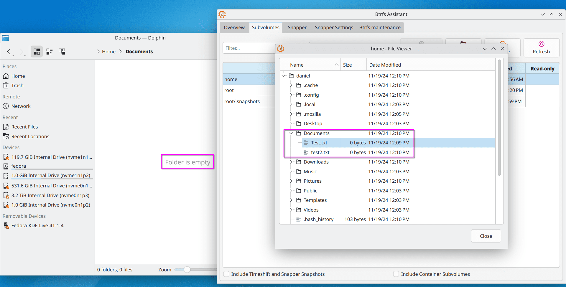

Ich dachte ich hab den BTRFS Subvolume Kram einigermaßen verstanden, scheinbar aber nicht. Wenn ich eh das System einmal glattbügeln darf um den NVIDIA Kram loszuwerden, will ich meine /home auch endlich mal korrigieren. Aktuell ist das einfach nur ne BTRFS Partition, aber kein Subvolume.
Ich hab jetzt mal mit ner sauberen Fedora Installation auf ner anderen SSD das basteln angefangen. Test-Files angelegt und dann Fedora nochmal neu installiert. Das Stock Subvolume im Installer wieder auf /home gemountet. Dolphin sagt keine Daten da, BTRFS Assistant bei Browse Subvolume was anderes. Wo hab ich den Denkfehler?

Zu dem Problem: Ich glaube du bist nicht Besitzer der "Snapshots" und deshalb werden sie dir nicht angezeigt. Aber sie sind ja physisch vorhanden. Ich würde da mal dalto fragen, wenn ich du wäre. Treibt sich bei Garuda und Endevour rum, ist der Maintainer von BTRFS-Assistant und kann jede noch so krude Frage beantworten (I tested him, he still talks to me...).
