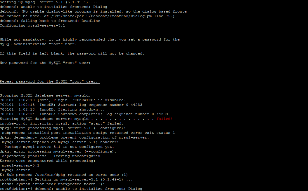

Wie lässt sich überprüfen ob eine USB Festplatte sich gerade im Idle befindet?
Ich habe versucht MySQl Server zu installieren, irgentwas will nicht so wie ich :d
Leider bin ich totaler Linux Anfänger und weißt nicht weiter
€: Das ganze ist ein Debian Squeeze auf einem Arm-Dockstar
@gdfan: das sieht mir stark nach einer nicht erfuellten abhaengigkeit aus.
hast du den server selbst kompiliert oder per pm geholt?
apt-get install mysql-server :) So hab ichs gemacht. Aber wie schon gesagt habe ich wenig Linux Erfahrung
