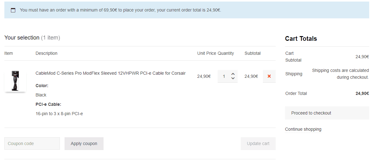

Des weiteren musst du wissen, dass du bei cable mod einen Mindestbestellwert von 69,90€ erreichen musst und die Lieferzeiten sind nicht gerade kurz.

Magst du mir ein Beispiel Adapter bitte verlinken? Egal was ich da auswähle er will immer 70€ MBW sehen :wall:
geht auch ohne sagen einige. MBW wird dabei wohl nicht gebraucht. edit : ach du willst den configurator nutzen?
ich hab ein fertiges genommen : https://eustore.cablemod.com/product-category/pro-series/12vhpwr-pci-e-cable/

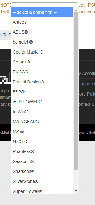

Ich würde eines nehmen was wirklich Sinnvoll ist ohne, dass ich auch nur irgendwelche einbußen oder Probleme habe.
Bei der Kabel Kategorie die du gepostet hast, gibt es nur welche für Corsair, EVGA und Seasonic. Welches müsste ich für mein MSI nehmen?
ein neues NT :d
cabelmod bietet seit jahren "fertige kabel" nur für bequiet, seasonic und evga und deren abnehmer (asus, superflower) an.
eventuell ist unter den marken hier eines dabei welches für MSI fertigt.
oder man nimmt gleich msi ich blindfisch :d
scheint wohl nur über den configurator zu gehen. denke mal dass MSI nts nicht verbreitet sind und sich somit die vorfertigung nicht lohnt und somit nur auf auftrag läuft

Ich hab gerade mal das Kabel konfiguriert und würde mich 50€ kosten.
Finde ich ein bisschen doll. Ja im gegensatz zum DPP12 + Adapterkabel (20€) würde ich weit drüber liegen.
Aber mit dem Kabel von CM bin ich auf MSI festgesetzt.
Siehe Link von @Scrush . Anscheinend gibt es den MBW, sobald man den Konfigurator nutzt.

Ist egal ob ich fertigen Adapter nehme oder Konfigurator
aber ich sehe schon wo das Problem ist, man kann trotz der Meldung zum Checkout gehen. Die wollen mir einfach ohne Grund mehr Geld aus der Tasche ziehen. :haha:
Ach ist mir auch egal jetzt, werde da sowieso nix bestellen. 😅
entweder das oder die haben das für die kabel erstmal ausgesetzt. ka :d
