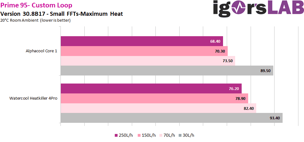

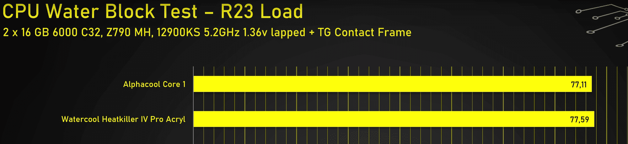

Du meinst den Core 1 aber der hat doch beim 8Auer auch sehr gut ab geschnitten?
Denke es ist noch zu früh Igor hier ein System zu unterstellen.
Ja aber beim Bauern liegen die Kühler nahe zusammen und nicht ein +10k Grad auseinander. Gerade bei Wasser und Luftkühlern gibt es solche Sprünge nicht mehr, weil die Luft nach oben nur noch sehr dünn ist.

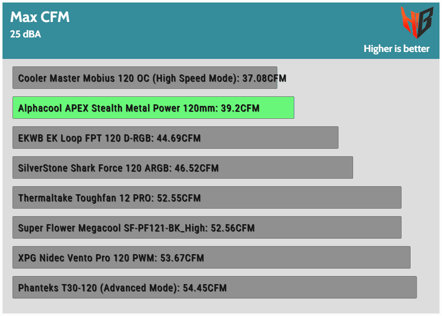

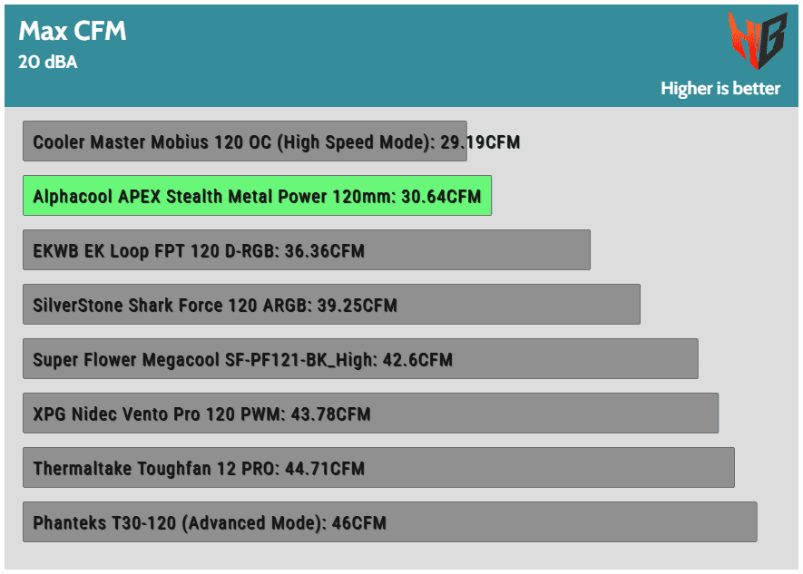

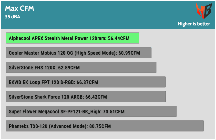

Der Apex Lüfter ist bei gleicher Lautstärke deutlich schwächer in der Fördermenge und beim Druck (nicht viel) auch.
Das Ding ist wirklich schwach auf der Brust.
Noise normalized Tests.
Nachtrag: Das erklärt dann auch die Ergebnisse von der8auer, wo die Lüfter auf dem Radiator und dem Luftkühler deutlich schlechter als die Konkurrenz waren.
Quelle: hwbusters.com
Das zeigt leider noch deutlicher, dass der Lüfter bei gleicher Lautstärke schlechter abschneidet als seine Konkurrenz.
Laut den Ergebnissen von Igorslab sollte der Lüfter in der Lage sein, bei niedrigeren Lautstärken deutlich höhere Drehzahlen als die Konkurrenz zu erreichen. Selbst wenn dies der Fall ist (leider fehlen hier die genauen Drehzahlen, die interessant zu wissen wären), scheint er dennoch weniger Luft zu bewegen.

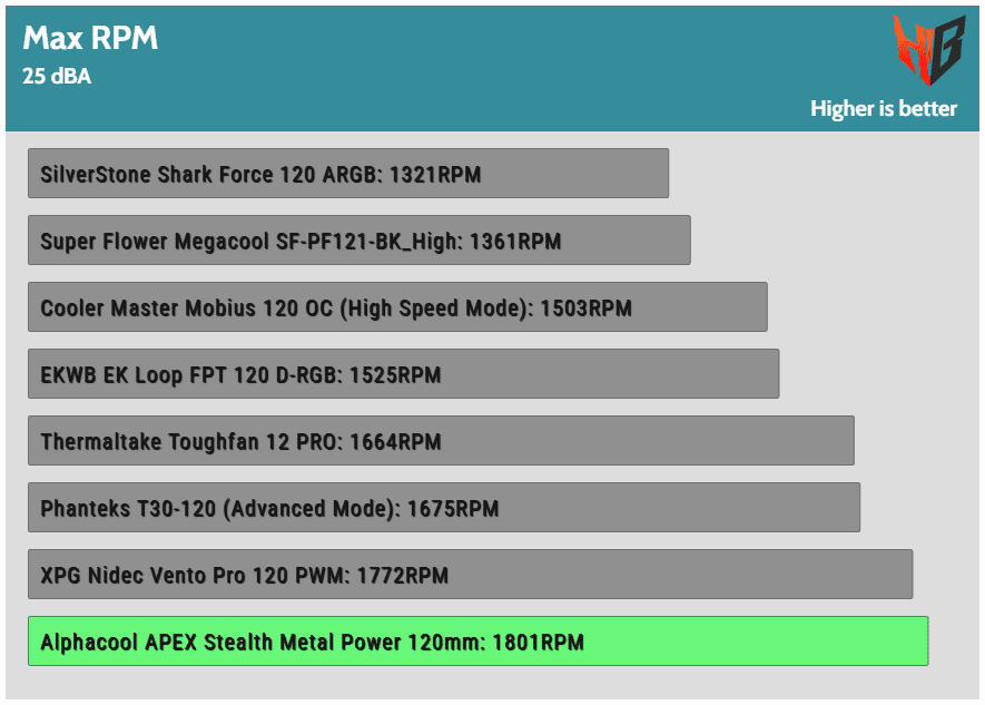

Die Drehzahlen sieht man bei dem Review natürlich auch.
Und da ist auch ersichtlich, dass der Apex Lüfter bei gleicher Lautstärke immer am schnellsten dreht.
Aber Drehzahl ist halt nicht alles, Fördermenge ist sehr schwach, für die Drehzahl und Lautstärke.
Beispiel: noise normalzied 25 dBA
Das und noch viel mehr Daten im Review, oben verlinkt.
