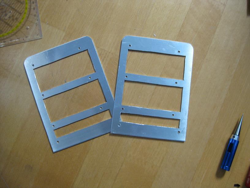

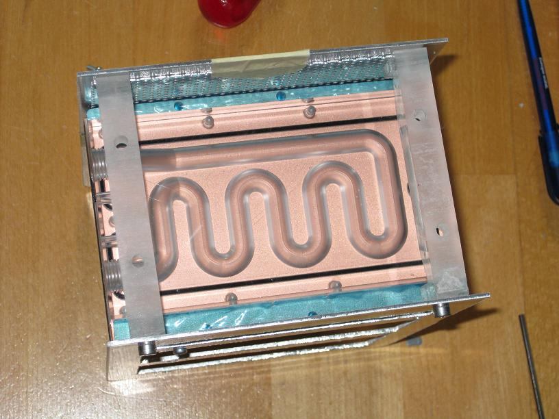

weiter gehts mit dem Festplattenkäfig
Dazu hab ich erstmal aus 2mm Alu die beiden Seitenteile ausgeschnitten und passenden Löcher gebohrt
attachment.php

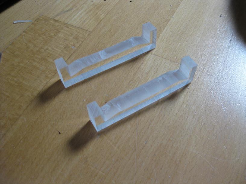

damit ich das ganze am Boden verschrauben kann und gut hält hab ich aus 1,5er Plexi 2 Streben geschnitten
attachment.php
DAmit das ganze besser aussieht kommt hinter das Seitenteil auf der Gehäusewandseite Lochblech
attachment.php
das ganze noch zusammengeschraubt ...
attachment.php
und fertig - so siehts dann aus wenn das ganze eingbaut ist - der Käfig jat Platz für 3 Platenn inkl Wasserkühler
attachment.php

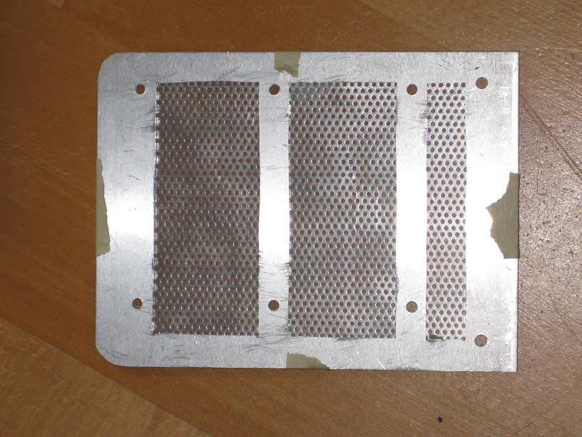

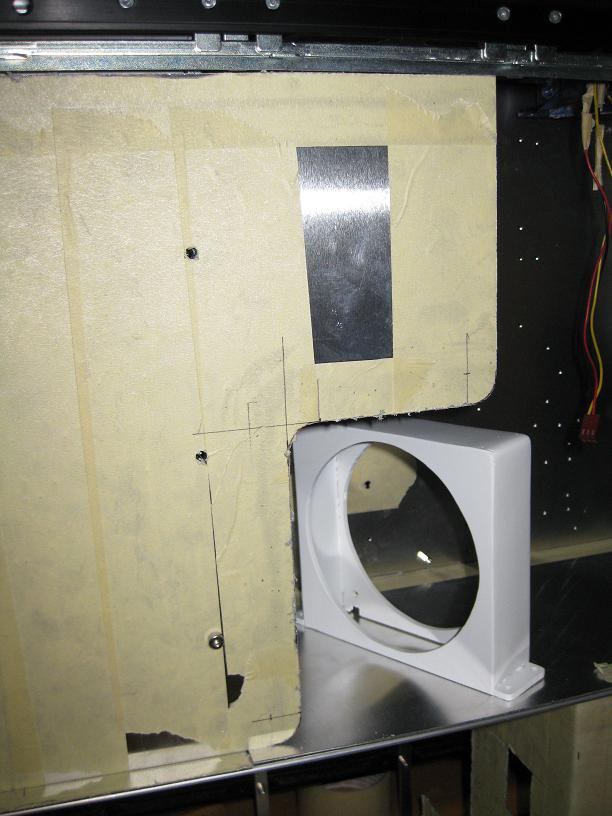

da die Aquatubes in den Deckel gewandert sind muss natürlich eine neue Blende an die Stelle wo vorher die mit den Aquatubeausschnitten war - daher eine neue aus 1 mm Alu ausgeschnitten - ging recht schnell - und die Lüfterhalterungs passt auch super drunter
attachment.php

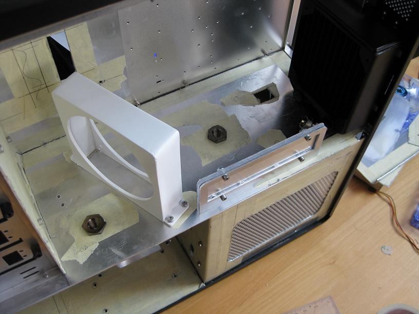

für die Aquatubeblende im Deckel hab ich noch ein passendes 5mm Plexi geschnitten das dann mit Leds beleuchtet wird
attachment.php

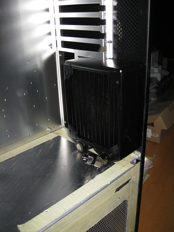

und zuletzt hab ich noch einen Single Radi aus der Bastelkiste gegraben - passt wie angegossen
attachment.php

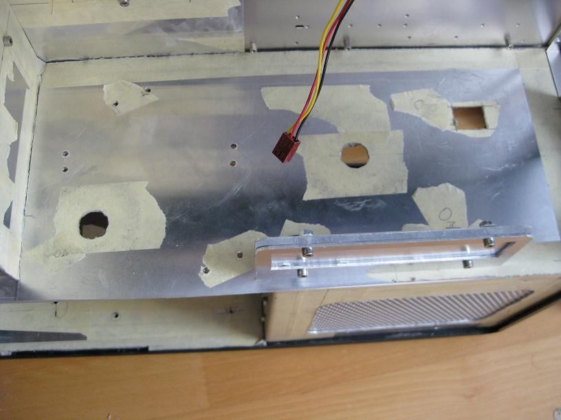

heute habe ich mich erstmal an die Bohrungen und durchführungen in der Midplate gemacht:
attachment.php
Anprobe:
attachment.php
mfg

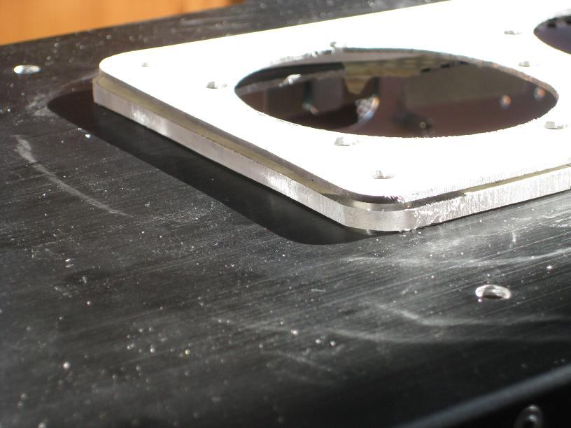

ja - gefallen sie dir nicht .. ??

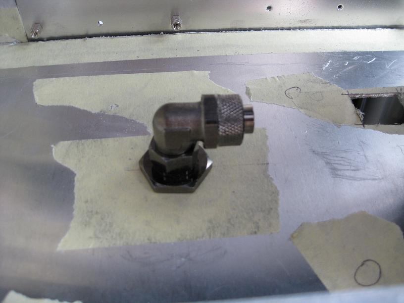

Edit.: so schauts dann mit Anschlüssen aus:
attachment.php
mfg
ahh das sind die shots lol ich dacht warum legt er denn da muttern auf die midplate XD
aber wo geht der vorne hin ?!
beim vorderen gehts vom agb im deckel zur Pumpe runter - un beim hinteren wieder rauf - zum Single Radi und weiter zu CPU - Graka - AGB
wie ich die Verschlauchung im unteren Teil mache weis ich noch nicht genau - da gehts ziemlich eng zu - aber wahrscheinlich AGB(von oben) - Pumpe - FP1 - FP2 - FP3 - 480er Radi und dann rauf

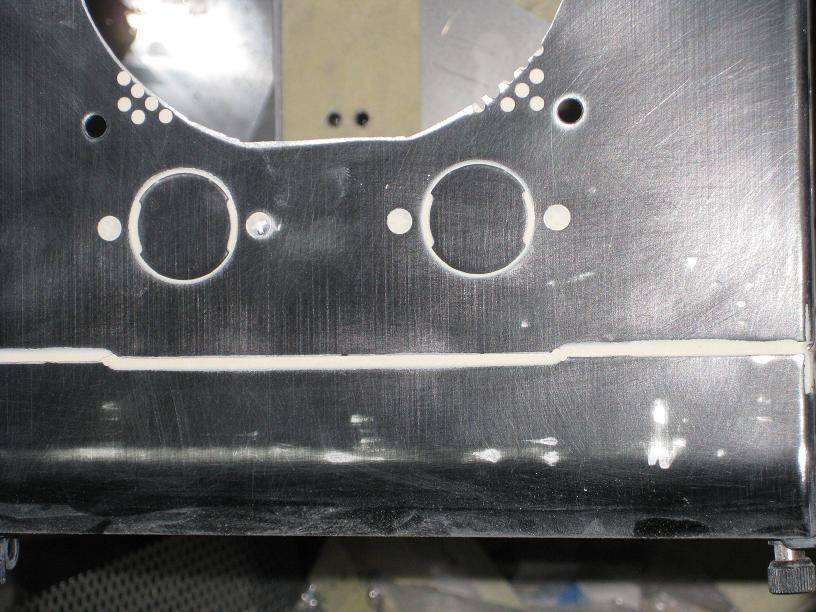

noch zwei Bilder vom Verspachteln und schleifen
attachment.php
attachment.php

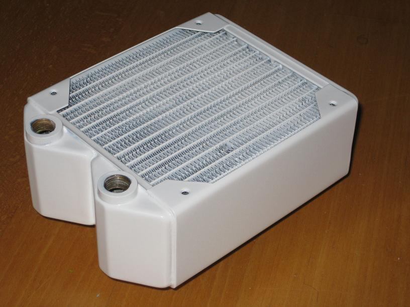

Update ...

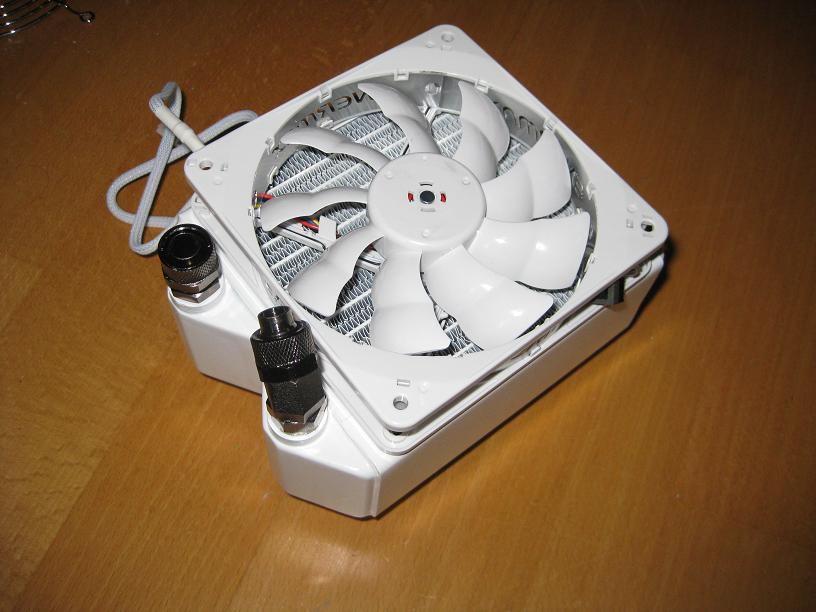

über Nacht ist die Farbe am Radiator getrocknet
attachment.php
attachment.php
attachment.php
mfg
In weiß sieht der Radiator viel besser aus. In schwarz fand ich den erst richtig hässlich, aber so passt er gut zum Lüfter.
find ich auch

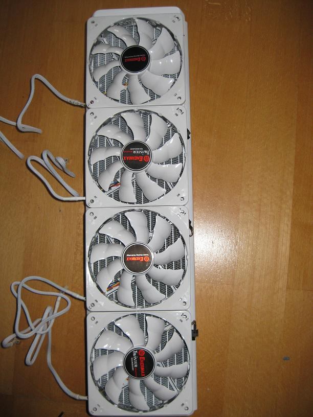

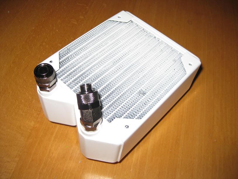

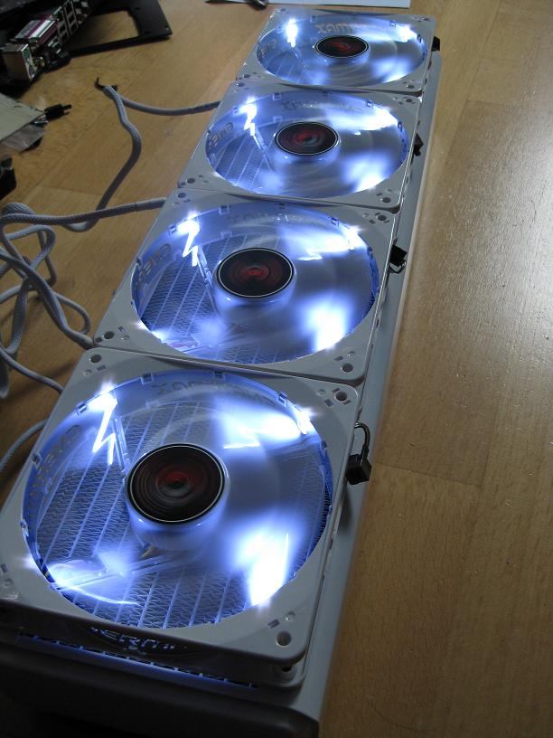

update .. der große ist auch fertig
attachment.php
attachment.php
attachment.php
mfg
Sehr schick! :) Was nen "Brömmel"
Mir gefällt besonders die weiße Farbe sehr sehr gut. Sehr "clean". Ich mag generell dieses "Less is more" und da zählt Weiß voll rein.
Daumen hoch!

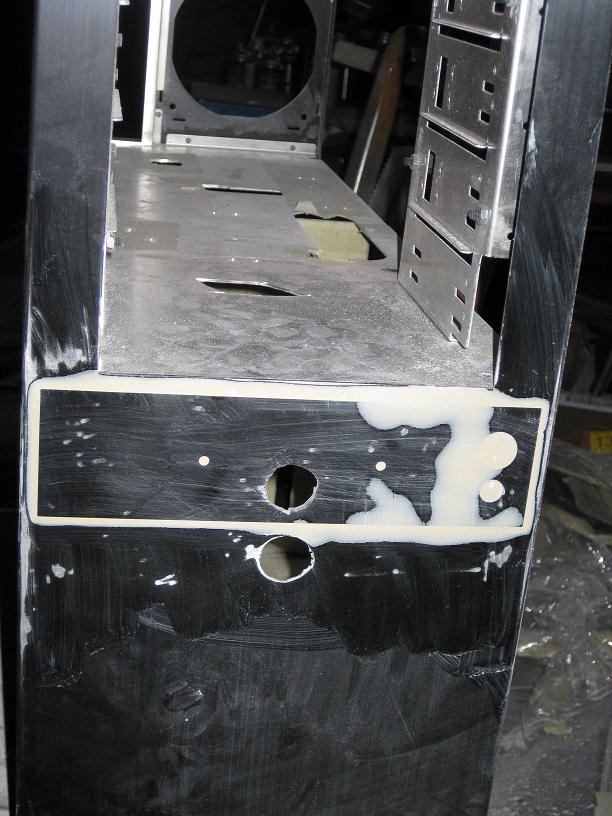

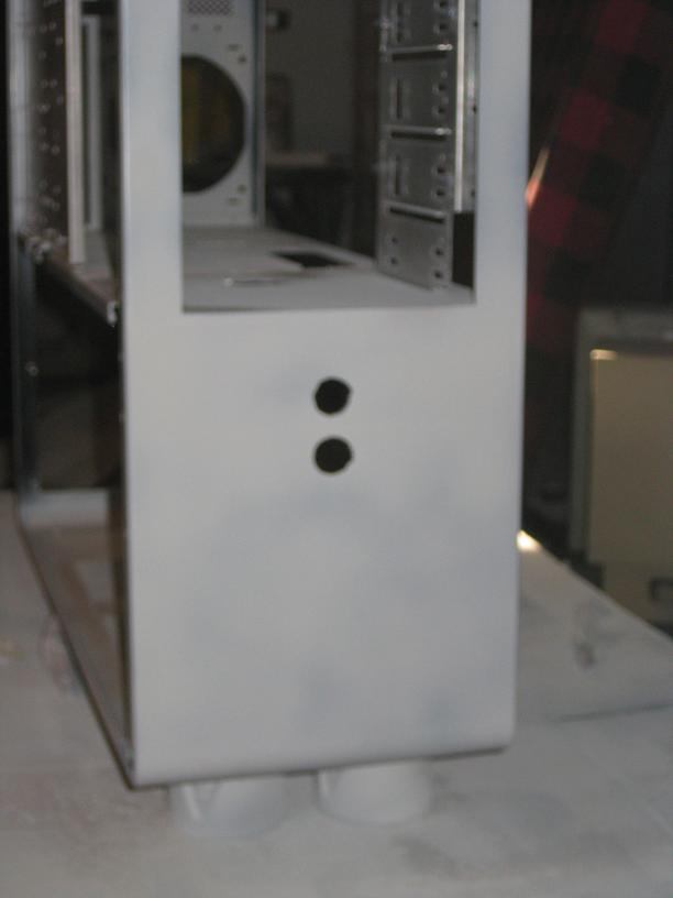

Update

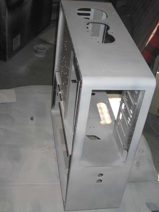

gerade habe ich das Case zum ersten Mal grundiert - ist genauso wie ich mir das vorgestellt habe - die Front ist komplett clean
attachment.php
attachment.php
mfg
warum hast du es dafür nicht auseinander genommen ?! :/
das gespachtelte an der front sieht man aber noch ;)
ja noch sieht man es weil noch weils erst eine schicht ist - wiso auseinandernehmen - welchen vorteil soll das bringen ???
mfg
das du es hinter noch zerlegen kannst. so verklebt dir erstmal der lack die ganzen teile. zum anderen kommst du an alle stellen rand. und weiter wird das endergebnis einfach sauberer und schönder. find ich :)
möglich - aber ob das wieder so stabil wird wie jetzt wenn man alle Nieten aufbohrt
mfg
ich hab bisher kein negativen erfahrungen gemacht. wie gesagt es ist nur nen vorschlag :)
Sehr schick. Bleibt die Front von der Form her jetzt so?
Mit ner flachen Front sieht das richtig gut aus. Mich hat an der Front immer nur dieses komische Display gestört, so sieht sie bedeutend besser aus. Ruhiger.
Das Blöde ist dass das breiter als die Laufwerksschächte ist. Mich stört das irgendwie.
