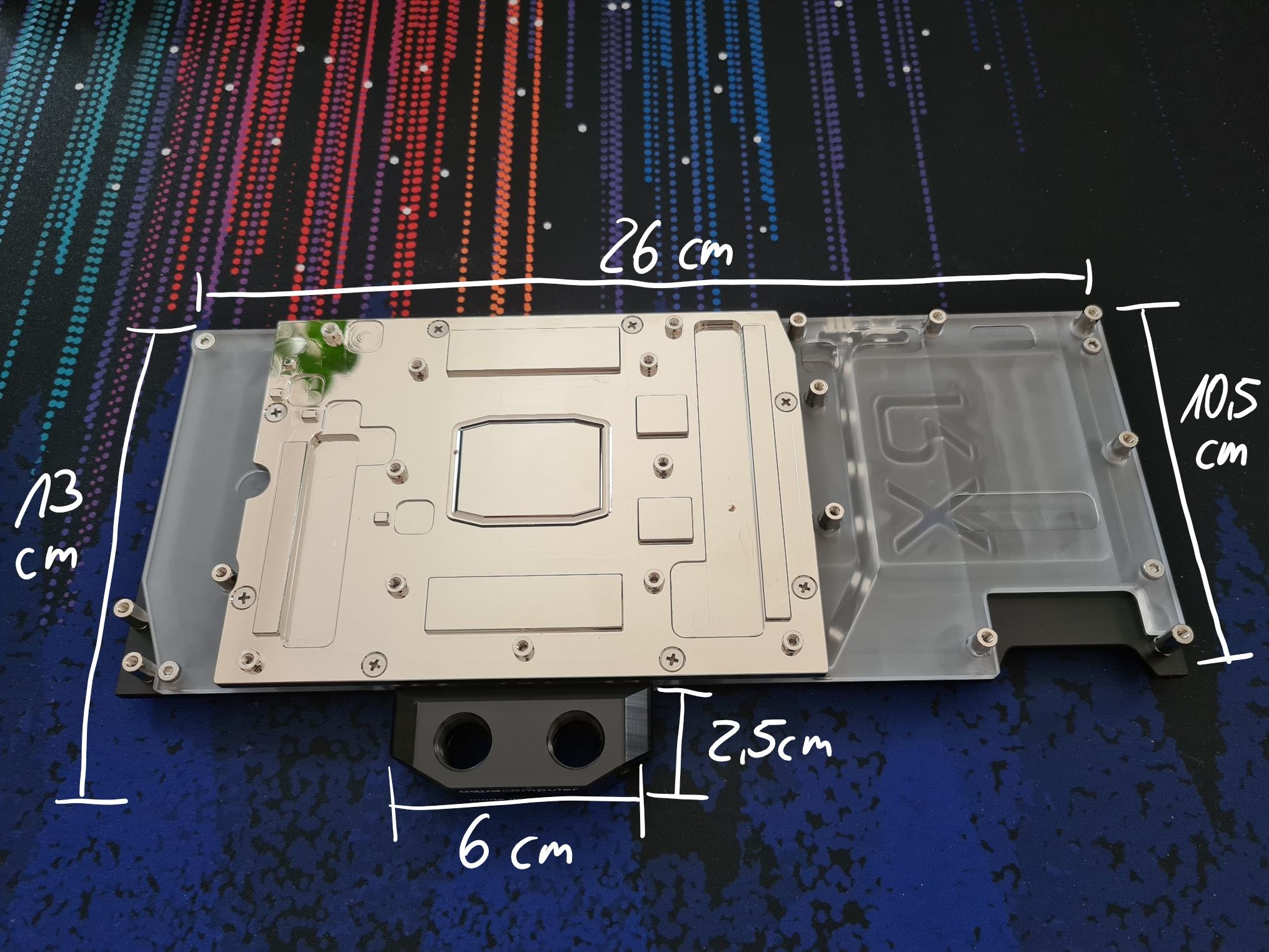

Hätte jemand die Maße zu dem guten Stück?
Na klar, hab kurz selbst gemessen, da ich den Block erst am Wochenende wieder montieren werde und es deshalb kein großer Akt ist. Kleine Zeichnung im Anhang, dann erspare ich mir das Tippen. "Umrechnen" in mm ggf. selbst erledigen :d
Kleine Ergänzung dazu, weil Bilder aus der Perspektive einfach schrecklich sind:
  • Höhe des Terminals: 2 cm
  • Höhe des Kühlblocks an der vernickelten Plate (ohne Fräsungen für VRAM-Kühlung o.ä.): ca. 1,2 cm
  • Höhe des Blockes bis zu den Standoffs: ca. 1,5 cm
  • Höhe des Plexiglases und der Plate ohne Kühlblock/Kühlfläche: 0,8 cm
Mit weiteren Daten im montierten Zustand kann ich dir leider nicht helfen.

Vielen vielen Dank!
Sieht so aus als ob es bei mir nichts wird mit der Wasserkühlung im NCase M1. Das hat leider nur 127 mm Platz (Breite) für den Wasserblock.
Watercool wird wahrscheinlich wird wahrscheinlich genauso breit, bzw. ist es bei den Karten nicht möglich weniger rauszuholen.
Oder ich suche mir ein neues Gehäuse.

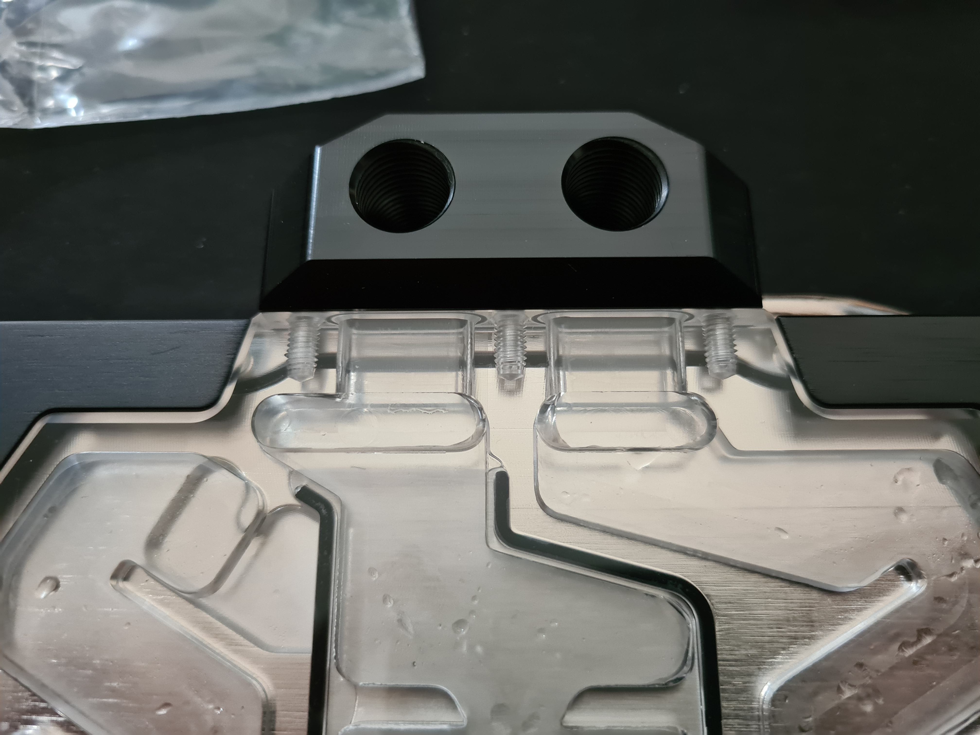

So, das Ding ist montiert. Jetzt geht's gleich Planschen...

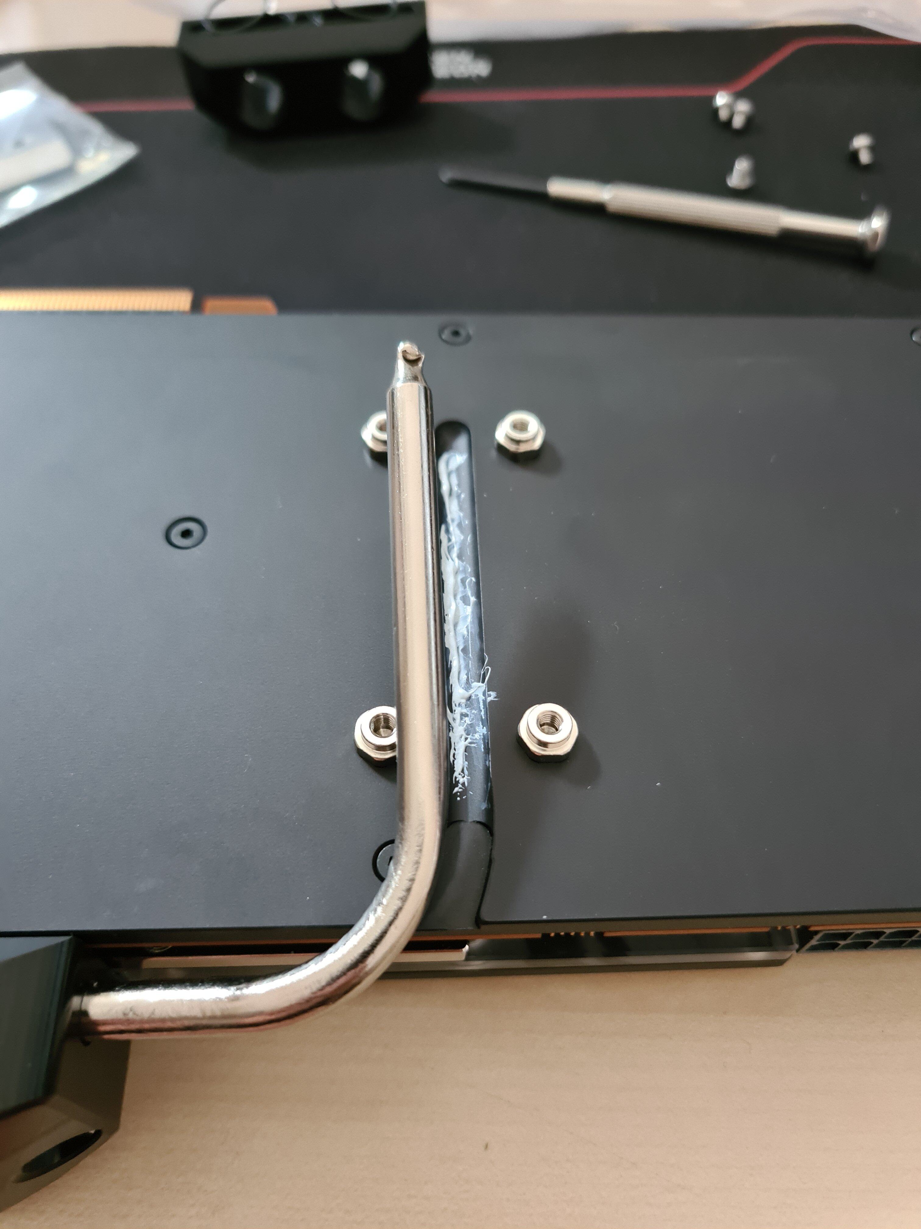

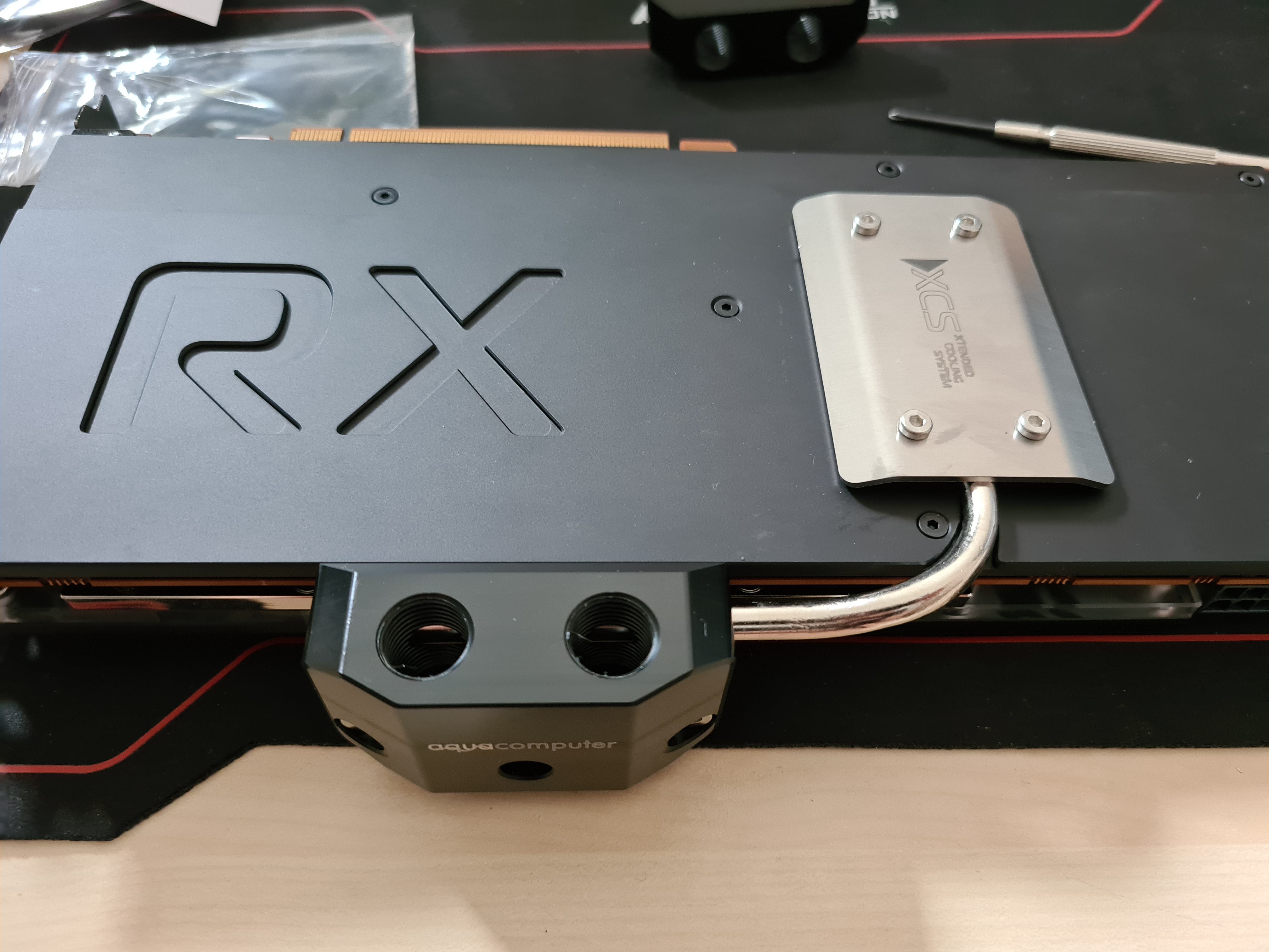

An die Leute mit der aktiven Backplate: Musstet Ihr die Heatpipe auch bisschen aus dem Terminal ziehen, damit es passt?
Sonst sieht alles ganz okay aus. Gewinde in Plexiglas natürlich weiterhin sehr suspekt, aber wenigstens gingen die Schrauben diesmal einfach auf

Das mit der Heatpipe ist normal. Ist ja frei beweglich. War bei mir (wohl zu Verpackungszwecken) auch komplett drin bei Auslieferung und ich musste sie ein kleines Stück herausziehen.

Ja, das mit der Heatpipe ist normal. Ich hatte ja auch noch das Terminal auf das Vision Terminal gewechselt. Man musst halt genau schauen, dass es passt.

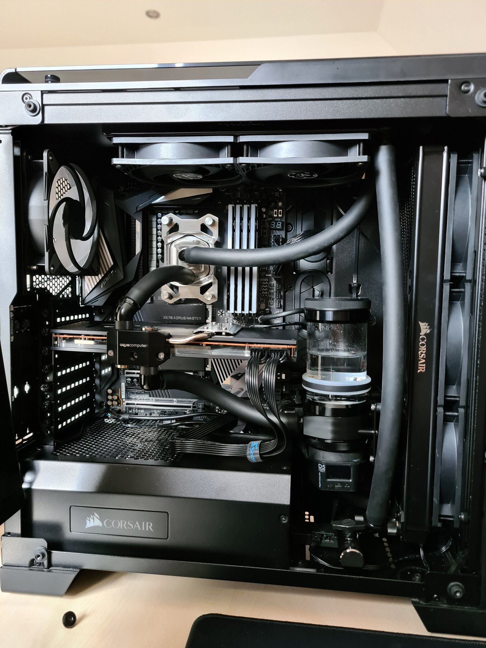

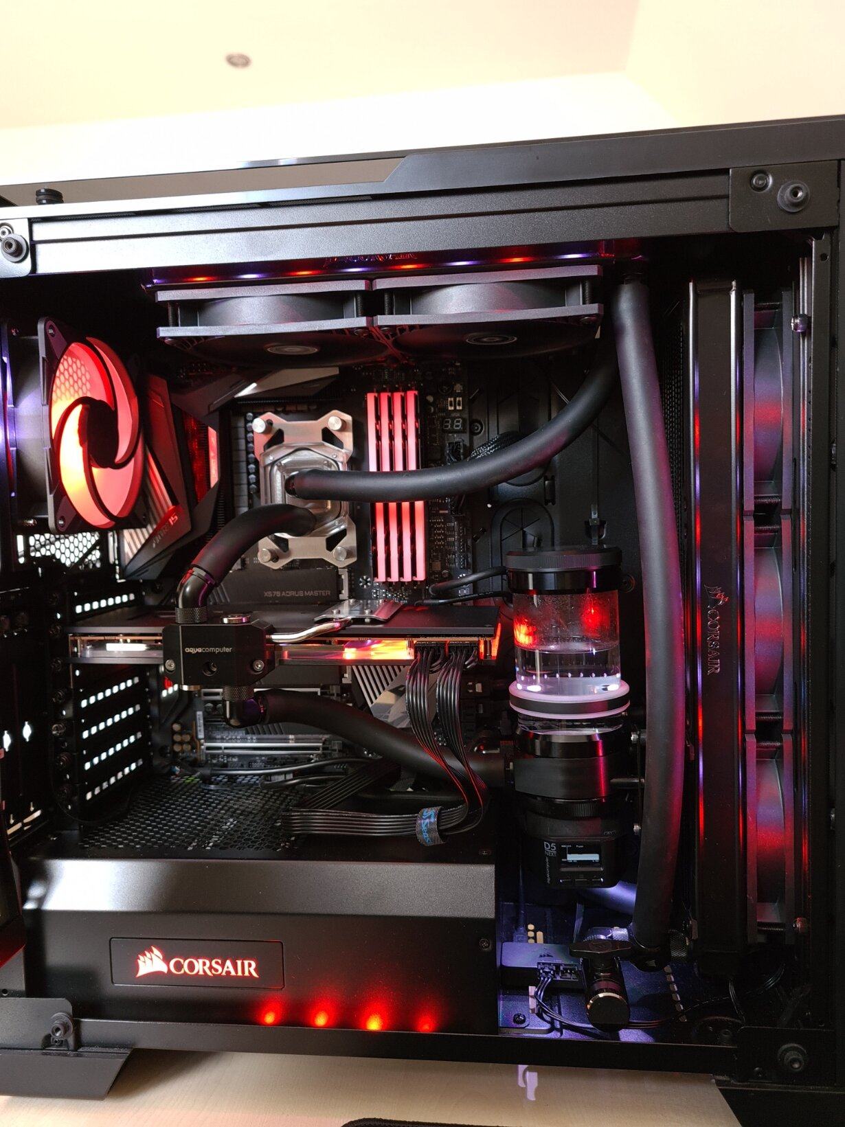

Also eins lässt sich auf jeden Fall sagen: Das Ding kühlt bei mir deutlich besser als der EK Quantum Vector Block, den ich vorher in Betrieb hatte. Die Temps nach ein wenig CoD BO Cold War bei 255W Durchfluss durch die Karte im Überblick und Schnelldurchlauf:
  • Wassertemperatur: pendelt sich bei 38-41°C ein (hab nur interne Radiatoren)
  • normaler Temp Sensor am GPU Die: ca um. die 55°C, manchmal in aufwändigen Cutscenes mal bisschen mehr (Richtung 60°C), während des normalen Spielens aber auch mal leicht drunter bei so 50-52°C - je nach Last eben
  • GPU Hot Spot meist bei 64-65°C, teilweise kurzzeitige Peaks auf 70°C in aufwändigeren Szenen, allerdings auch nicht mehr als das
Einziger Nachteil dieses Kühlers ist wirklich das Spulenrasseln. Ich habe erneut alles nach Anleitung verbaut und auch nur die originalen Pads genommen, weil ich keine anderen hier habe. Das Ding sägt einem unter Last echt die Hütte ab, das ist teilweise wirklich schrecklich, insofern man keine Kopfhörer/kein Headset trägt. Der PC steht neben mir auf dem Schreibtisch, das verschlimmert das Ganze natürlich noch etwas. Aber auch mit eher offenen Kopfhörern wie meinen DT990 Pro geht das noch in Ordnung und ist kaum auffällig, solange man eben Spielsound und vielleicht noch paar Kollegen auf dem Ohr hat. Wenn man die Kopfhörer allerdings absetzt, hört man das wirklich laut durch den gesamten Raum. Es ist fast so, als würde man die Lüfter des Ref. Designs mit 2000-3000 RPM betreiben. Das ist schon etwas schade, liegt aber in der Natur der Sache. Leider tritt das auch im Idle auf. Selbst hier ist ein leichtes Klicken/Rasseln zu hören, wenn man das Gehäuse offen hat und keine Kopfhörer trägt. Vielleicht kann Aquacomputer zu der Thematik noch ein paar Tipps nachsteuern, wenn das laut eigener Aussage bei ihnen ja nicht auffällig gewesen ist. Jedenfalls werde ich meine Karte erstmal nicht komplett mit Lack oder irgendwelchen Harzen zukleistern, denn das sollte bei dem Preis nicht Sinn der Sache sein.
Werde vielleicht mal etwas mit den bereits hier verlinkten Softpads herumspielen, wenn ich Zeit dafür habe, und mehr Stellen mit Pads bekleben, wie man das bei dem EK-Block bspw. machen muss.
Ansonsten bin ich echt zufrieden. Die Temperaturen stimmen, Aussehen stimmt, das Terminal und die Heatpipe laufen nicht aus. Auch wird das PCB nicht gebogen, sondern ist in einer geraden parallelen Linie zum Kühler verankert, das habe ich beim EK Block auch schon anders erlebt, und vor allem hängt die Karte nicht durch. Das hat sie bei mir mit dem EK Kühler nämlich auch gemacht und zwar so stark, dass ich die eine Seite der Karte mit Lego unterbauen musste, weil alleine der Anblick schmerzhaft war.
Fazit: ein für mich gelungenes Upgrade. Nur noch das Spulenrasseln bisschen eindämmen, da man es nie ganz eliminieren kann.
