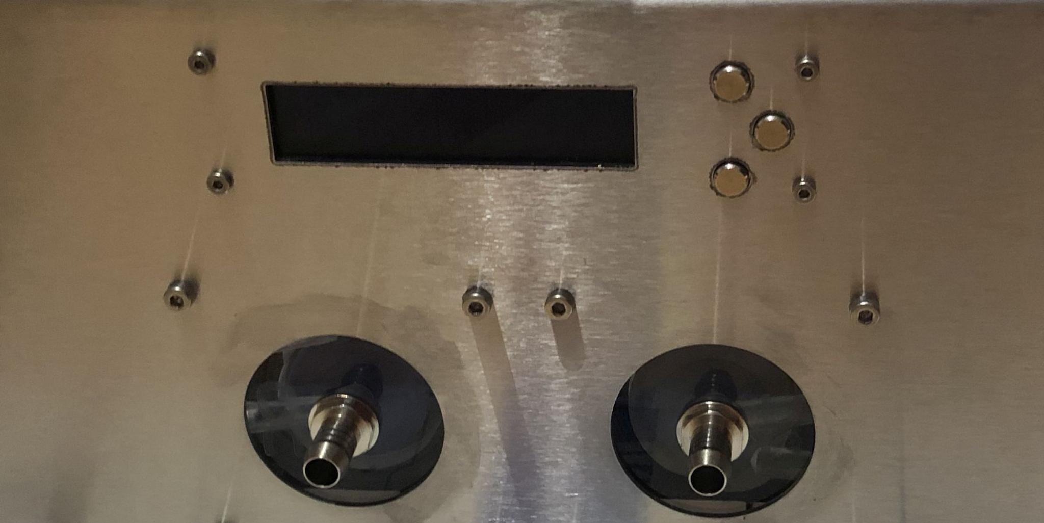

Also beides wird leider ned gehen: erstens ist es ein Mini ITX-Brett und zweitens wurde das AE in einem CaseCon in die Front eingelasert (also der Ausschnitt natürlich :fresse: ):

Eine andere Idee, welche mir heut noch gekommen ist: Auch das alte AE 4 hat doch eine Aquabus-Schnittstelle. Vielleicht läßt sich das AE 4 damit mit dem aktuellen QUADRO von AC verbinden?? Was denkst Du? Fakt ist, daß natürlich das QUADRO quasi all das kann, was das alte AE kann. Jedoch ist das AE halt fest in der Front verbaut und soll halt auch noch genutzt werden. Zum Programmieren der Lüfterkurven isses dann halt aber ohne Software extrem mühsam... Und da kam mir die Idee, irgendwie doch das QUADRO mit einzubinden...
Edit: Ich hab zu Hause noch ein scheinbar defektes AE rumliegen, welches ein VFD-Display hat. Ist es möglich, das VFD einfach mit einem LCD auszutauschen? Sprich: das LCD von einem funktionierenden AE mit dem VFD austauschen?!
