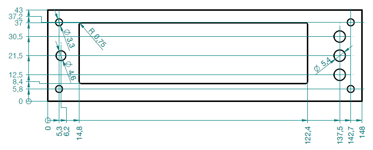

Hat hier bitte noch jemand die Maße ( va. Position der vier Befestigungslöcher) der Blende?
Vielen Dank.
Fürs Protokoll zitiere ich mich mal selbst, falls künftig jemand danach sucht.
Die Maße lauten 148x43mm. Die vier Befestigungslöcher sind 5,25mm von der kurzen Seite und 5,75mm von der langen Seite entfernt.

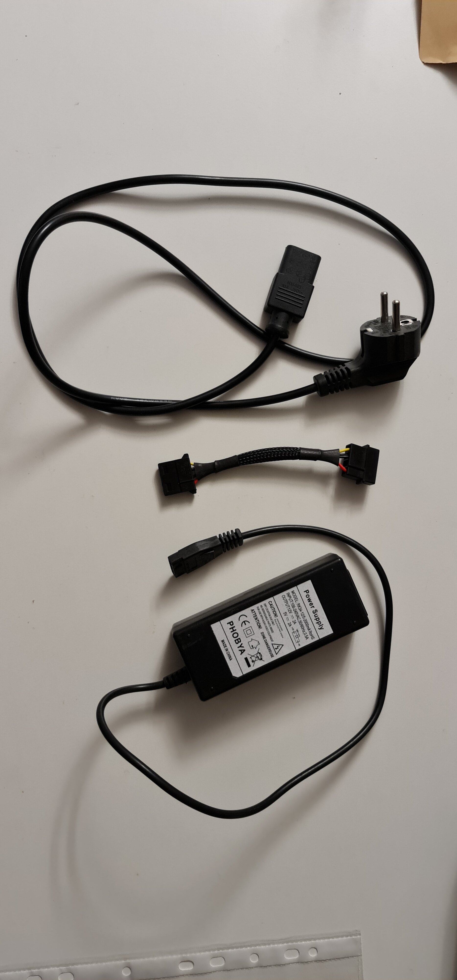

Ich wollte eben mein Aquaero 5LT in Betrieb nehmen und musste feststellen das es mit dem externen Netzteil vom Phobya nicht funktioniert. Ich würde das ganze gerne
extern Betreiben ohne ein Stromkabel ausem gehäuse raus legen zu müssen. Hat jemand ein ähnliches Problem ?
Sobald ich die Stromversorgung vom Phobya NT einstecke geht das AE aus bzw trennt die USB verbindung.
Mit dem Normalen Stecker von NT ausem gehäuse funktioniert es
Eine Schutzschaltung auf der Platine trennt die Stromzufuhr weil die Versorgungsspannung nicht stimmt. Das Problem lese ich nicht zum ersten Mal in Verbindung mit externen Netzteilen. Wenn du ein Multimeter hast kannst du mal nachmessen.
Hmm ok, weil auf dem Phobya NT steht extra 5-12V drauf. Dann schicke ich es zurück und muss wohl doch ein Kabel ans AE legen.
Diese billigen Netzteile scheinen nicht allzu viel zu taugen. Lese ich hier in dem Zusammenhang nicht zum ersten Mal.

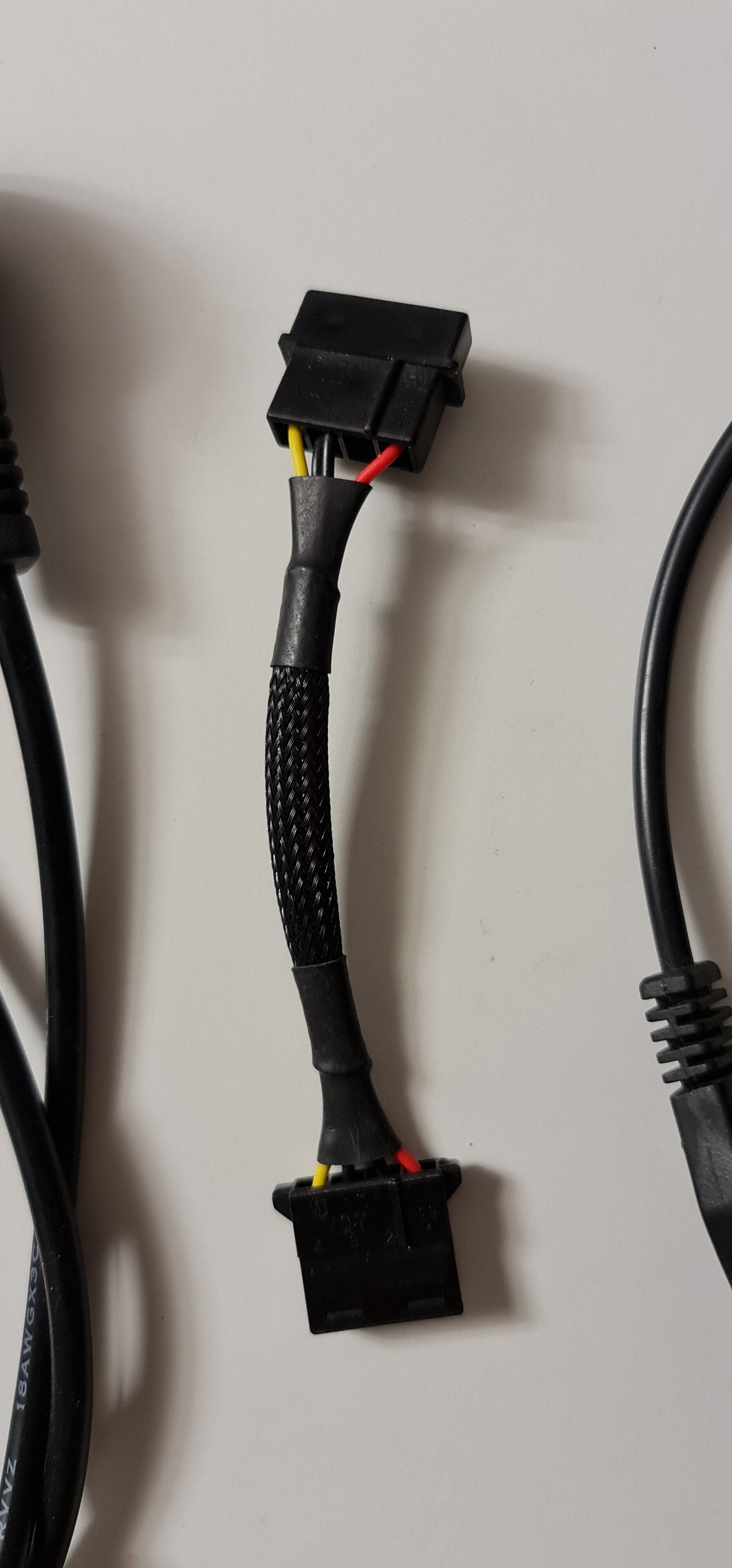

@Prof.66 :bei dem Phobya NT gibt es einen kleinen Zwischenstecker. Hast Du es mal mit diesem versucht?

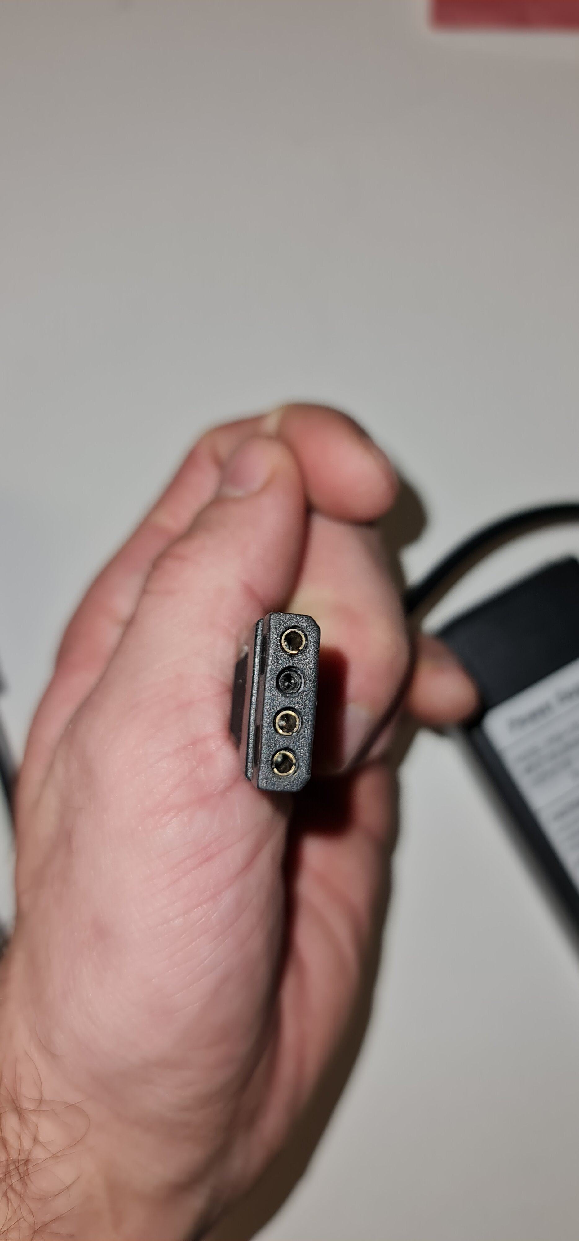

Ohne ihn sind nämlich nur 3 Pins belegt, mit ihm aber alle 4
Das war bei mir Packungsinhalt:
und ich meine diesen kleinen Zwischenstecker:
weil der Anschluss nur 3 Pins belegt hat:
Bei dem Zwischenstecker siehst Du, wenn Du genau hinschaust, dass oben 2 schwarze Adern auf einen PIN gehen und unten alle 4 Pins belegt sind.
Hat mir schon oft geholfen, auch bei div. AC Sachen, z.B. meine beiden AC-D5
Der war bei mir gar nicht dabei .... muss ich mal schauen ob ich hier noch so einen rumliegen habe oder mal nachfragen bei AT ob der einfach nur gefehlt hat.
ohne den ist bei mir vieles nicht gelaufen und ich habe das erst nur für eine lächerliche Verlängerung von 10 cm gehalten :hust:

Ich habe mein Aquaero 5LT aktuell leider in der Zweit-Wohnung, würde aber gerne eine Haltevorrichtung basteln (Hier beschrieben). Falls jemand die Lochmaße zur Hand haben sollte, wäre ich echt sehr dankbar, wenn ihr die teilen könntet :)
