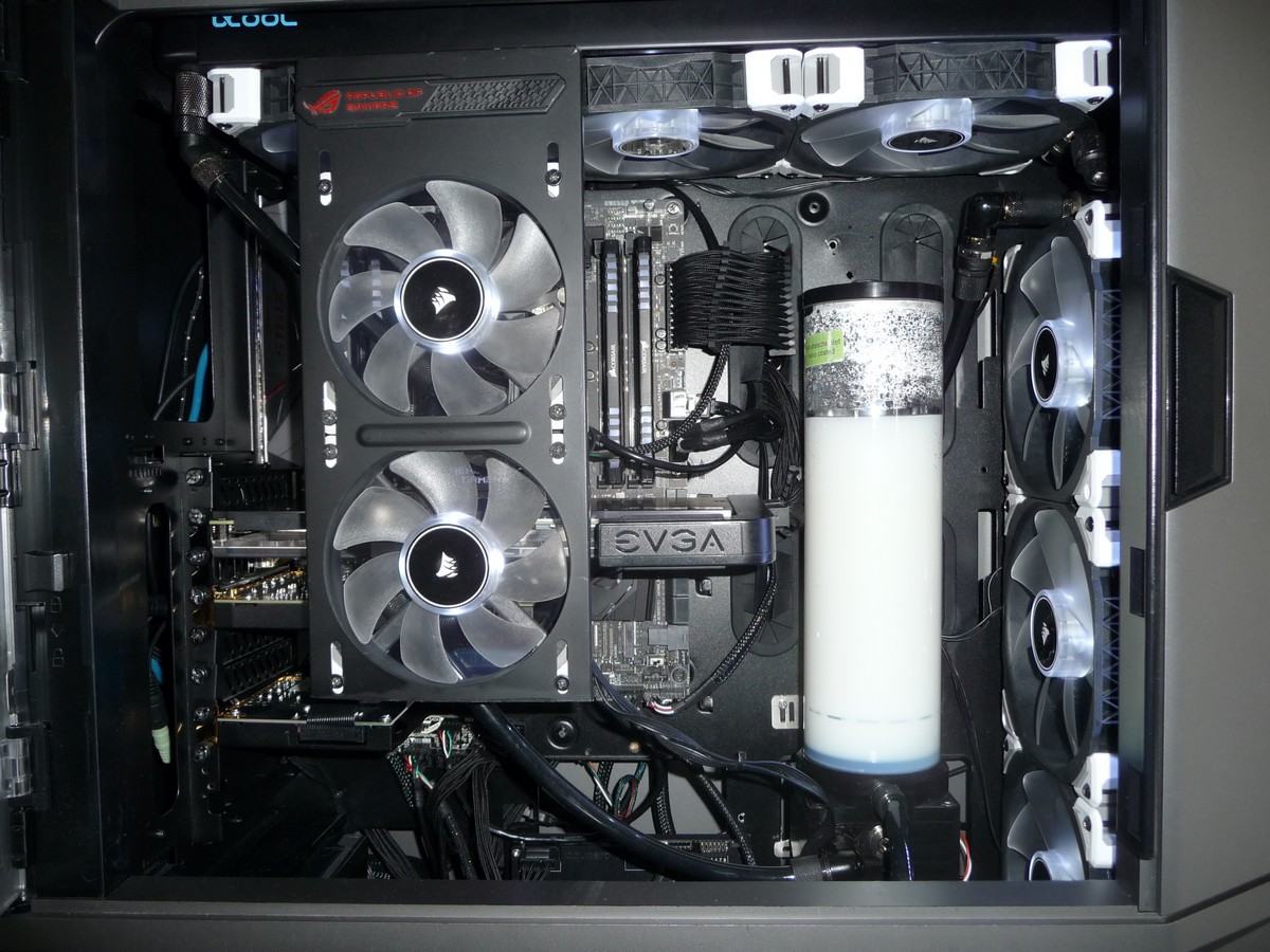

Das ist ein Aqualis 880ml AGB mit Nanobeschichtung. Die sollte eigentlich dafür sorgen dass das Wasser am Glas abperlt. Nun da perlt nix, auch nach Tagen perlt da nix. Das Teil kostet 69.99@ ohne Beschichtung 54,89. Das sind 15€ für nix, leicht verdientes Geld. Was die Pastelfarbe betrifft, na ich weiß nicht bei mir blieb die Pumpe ganz. Die Pastellfarbe setzt sich ab, das ist richtig aber nur solange es keine Bewegung im Wasser gibt. Ich denke eher an einen Produktionsfehler der Welle. Möglich das da der Porzellankopf abgeschert ist und es deshalb zum absenken des Rotors kam.

ja ich spül immer alles bevor ich es einbau (egal ob neu oder alt) mit destilierten wasser mehrfach - meine notfall d5 läuft wunderbar schön leise auch bei 4800rpm ...
fakt ist es doch das ich geld bezahlt habe das sie die pumpe reparieren - und nichts repariert ist wie man ja in dem YouTube Clip hört ...bin mal gespannt was sie morgen zu dem ganzen schreiben, ich werde euch auf dem laufenden halten ... diesmal können sie die schuld nicht auf mich abwelzen ...
der kreislauf ist komplett gespült - es sind nagelneue radiatoren drinn - der cpu und gpu block wurde komplett auseinander genommen und gespült und wasser ist nagelneues dp ultra blue ...

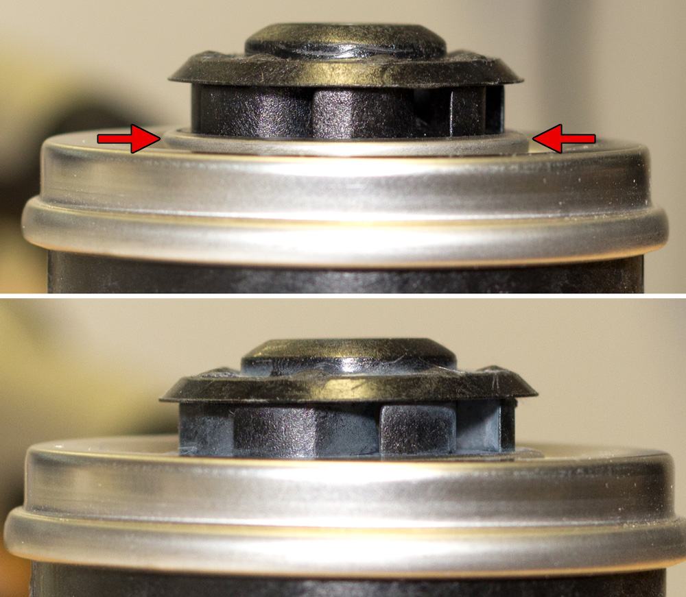

Wenn ich mir aber das zweite Bild anschaue und der eine wirklich deiner ist, sind dort aber weiße Ablagerungen auf dem schwarzen Rotor zu sehen im Vergleich zu einem neuen Rotor.
genau das haben die mir auch gerade von ac geschrieben - und zwecks dem rattern was ich nach der rma hatte soll mein agb und mein Anschluss an der pumpe schuld sein (was totaler bullshit ist da es mit einer normalen d5 ja läuft und zwar ohne rattern) daher soll ich nun die pumpe samt agb einsenden ... inkl. anschlüssen ... (was ich nicht tun werde)

Die Bilder mit dem verschlissenen Rotor machen aber durchaus Sinn, ohne Verschmutzung oder Fremdeinwirkungen gehen diese nicht kaputt. Ich glaube soweit sind wir uns dies bezüglich auch einig, warum jetzt der Rotor solche Verschleißerscheinungen hat können wir nur mutmaßen. Wenn eine Pumpe Geräusche macht, gibt es nicht so viele Möglichkeiten. Die Ursachen können dafür schon deutlich mehr sein, wenn AquaComputer jetzt eine neue Pumpe zu Dir schickt und diese auch wieder nach kurzer Zeit defekt (Geräusche macht) ist beiden Parteien nicht geholfen. Deswegen gilt es doch erstmal zu klären wie es dazu gekommen ist, auch wenn es mit deiner anderen Pumpe funktioniert.
