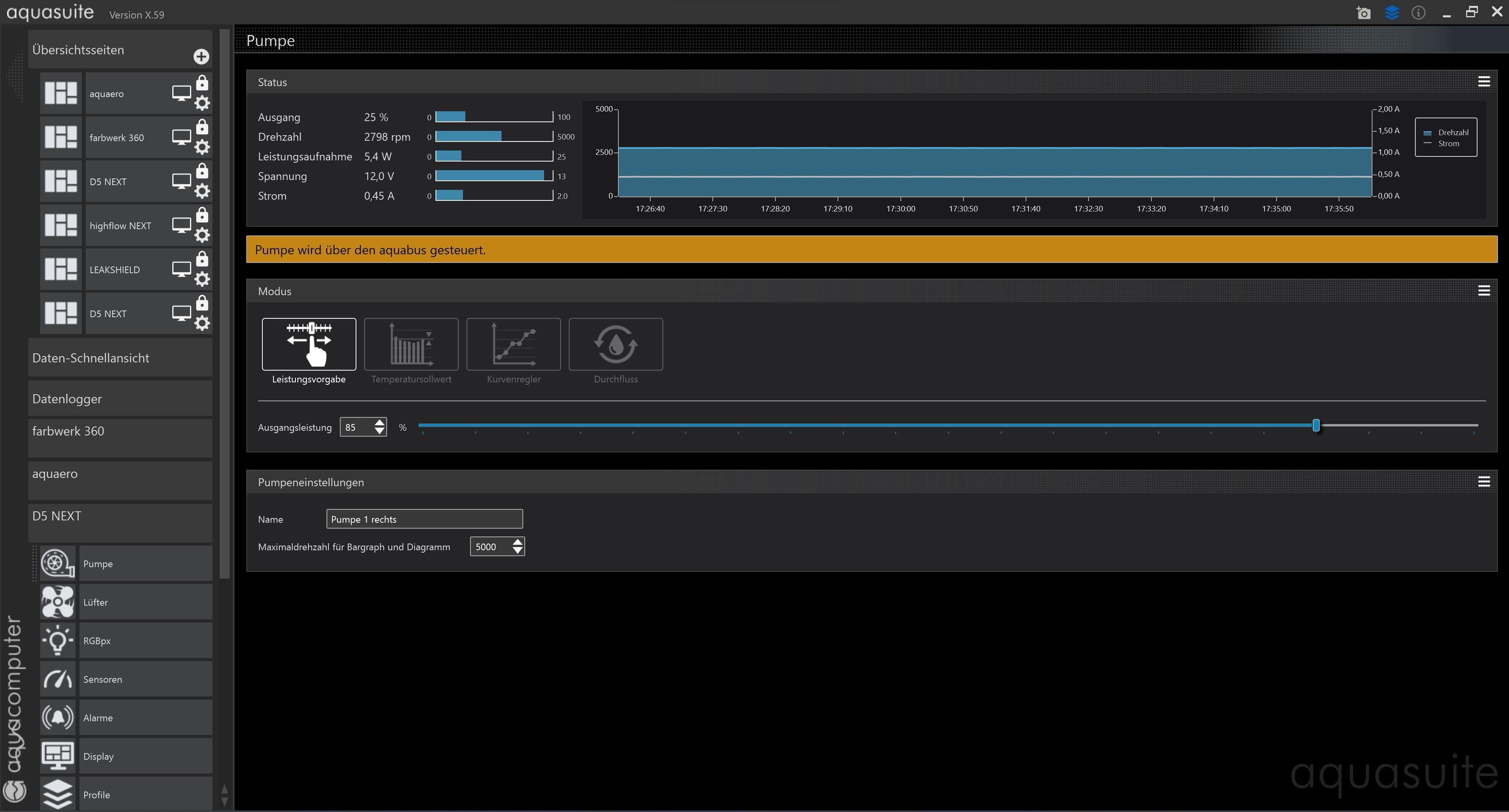

so ungefähr, den Low-Anschluss gibt es seit dem 5er nicht mehr. Der High Anschluss ist gleichzeitig auch der Bus Anschluss, entweder oder. Beim 5er hat man einen Flow-Anschluss und beim 6er 2X. Man kann beides laufen lassen, Aquabus und USB. Mit der Aquasuite bekomme ich eine zusätzliche Steuerung angezeigt und kann darüber alle Busgeräte steuern, Z.B. mehrere Pumpen.
