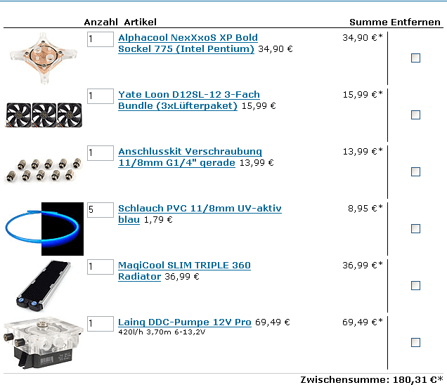

Habe mir hier selber ein Set zusammengestellt mithilfe deiner Tips allerdings mit der Laing. Währe das so auch O.K?

Was noch fehlt ist der Wasserzsatz (G48) den ich dann aus unserem Autofachhandel kaufen würde. Dient der eigentlich nur zur besseren Kühlung oder auch zum Korrisionsschutz?

Du hast etwas wichtiges vergessen - den Ausgleichsbehälter. Außerdem würde ich da eher zur, bessere, Aquastream XT greifen.

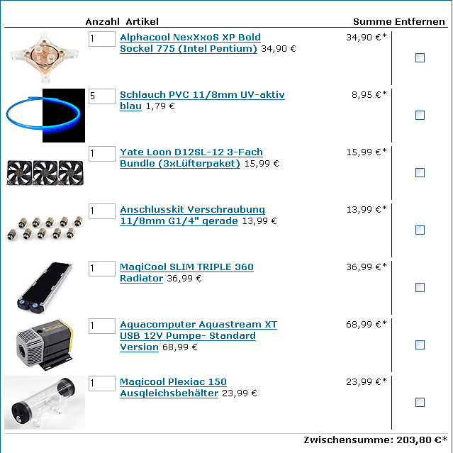

Also ich habe jetzt das Set zusammen und das sieht so aus:
attachment.php
Damit währe mein BudgetLimit auch komplett ausgereizt.Kann ich das genau so bestellen und fehlt da noch etwas?
@ Foxx: THX für deinen Tipp aber da die Pumpe das teuerste an der ganzen Sache ist will ich nun nicht an 10-20€ sparen und mir dann später wieder eine Kaufen müssen, deshalb hatte ich auch zuerst die Laing ins Auge gefasst.
Aber was ist denn Hpps+ 12V ?

Die fehlen die Einlass und Auslasadaoter für die Pumpe und es wäre besser einen Magicool Extreme zu kaufen.
Wo willst du den Radi montieren?
Die Adapter habe ich hinzugefügt . Der Radi soll in den Gehäusedeckel. Ach.. dann fehlt mir noch ne Blende , stimmts!? Schon bin ich bei 240€ exkl.:(
Stimmt, die Blende fehlt.
ohh mann , das ist mir zu viel! Nicht genug das die Aquastream XT schon teurer ist brauche ich da auch noch die Adapter und den AGB dazu. Das treibt den gesamtpreis in die höhe.Immerhin 55€ unterschied :eek:

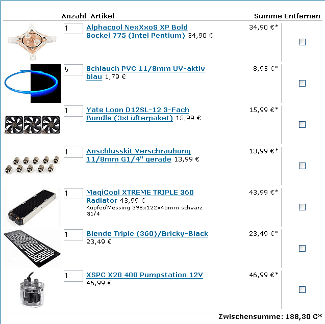

attachment.php
Diese zusammenstellung scheint mir das beste P/L Verhältnis zu haben.Könnt ihr das so absegnen oder sollte ich noch etwas austauschen?

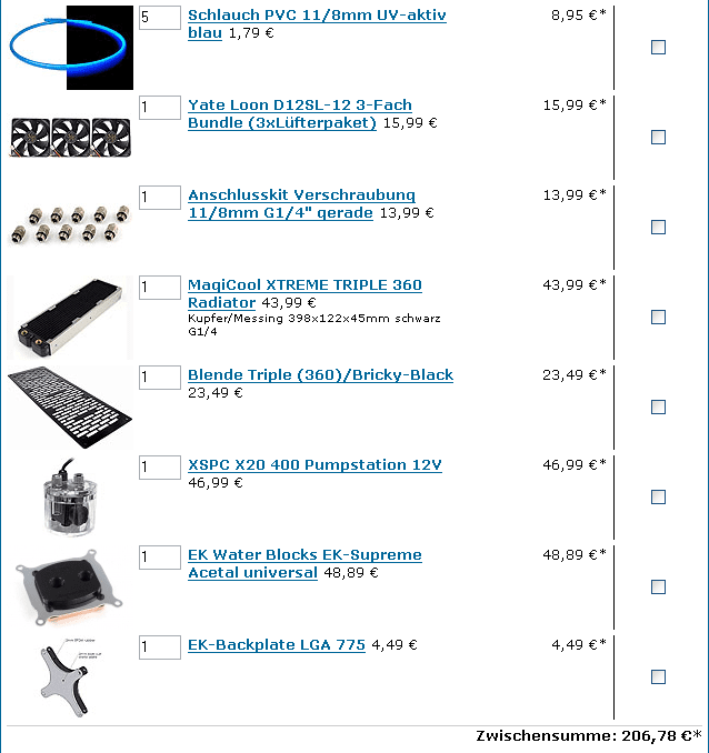

Deine letzte Zusammenstallung kann ich dast so unterschreiben. NUr den Kühler kann man (da es ja wieder in deinem Budget liegt) gegen einen EK Supreme tauschen + Backplate tauschen.
@ Foxx: Danke für den Tip das werde ich dann natürlich machen. Sind 4,13€ gespart und dann habe ich noch gesehen das man ab einen Warenwert von 200€ kein Porto Zahlen muss und ich stehe genau bei 202€ wenn ich den EK Supreme nehme.:haha:
Super , dann werde ich so bestellen.
Danke euch beiden ;)
Eins noch, die grössen der Tüllen passen so auch zusammen mit den schläuchen u.s.w , richtig?
